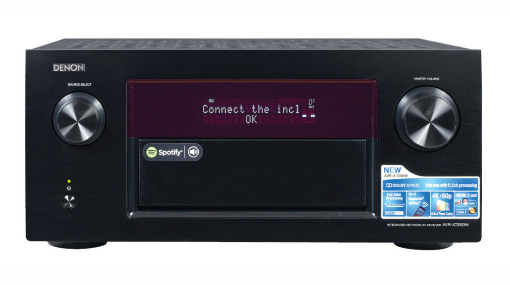

Mam w pamięci AVR-X5200W, który jest urządzeniem bardzo okazałym, jednak Denon AVR-X7200W jest jeszcze większy - to już monstrum. To już nie jest zwykły "klocek", który zmieści się na każdej półce; niemal 20 cm wysokości zbliża Denona do potężnych końcówek mocy, które lepiej prezentują się w otwartej przestrzeni, niż schowane gdzieś w szafce.
Zmianie nie uległ natomiast minimalistyczny styl urządzenia. Na tak dużej powierzchni nawet duże pokrętła prezentują się dość delikatnie - to tradycyjna regulacja wzmocnienia oraz selekcja źródeł.
W centrum wycięto okazałe okno ze znanym już, niebieskim wyświetlaczem oraz dużą klapką kryjącą wszystkie przyciski i gniazda. Najważniejsze są tutaj klawisze szybkiego wyboru Quick Select oraz kursory nawigacyjne.

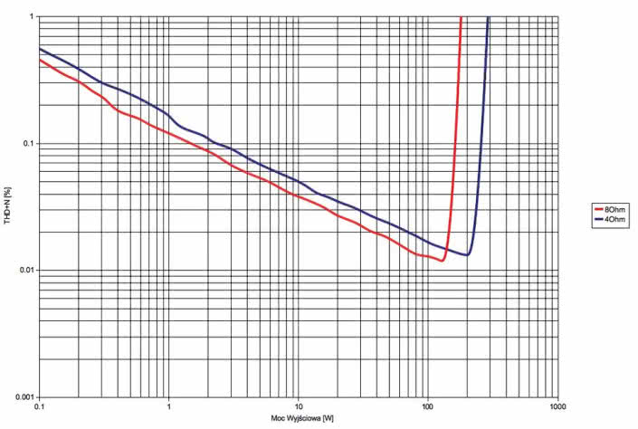

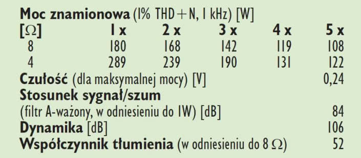

Denon już poprzednim modelem zasygnalizował, że oficjalna obsługa kolumn 4-omowych przestaje być problemem, więc i AVR-X7200W z takimi obciążeniami sobie radzi. Moc każdej z końcówek to aż 180 W przy 8 omach i 289 W przy 4 omach. Oczywiście i tym razem zasilacz nie jest w stanie utrzymać takiej mocy przy większej liczbie wysterowanych końcówek, tym niemniej 2 x 168 W (8 ohm) i 2 x 239 W (4 ohm), i odpowiednio 5 x 108 i 5 x 122 W, to znakomite rezultaty.

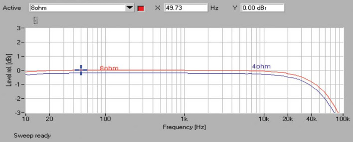

Odstęp od szumów jest przyzwoity, S/N wynosi 84 dB, a dynamika, głównie dzięki wysokiej mocy, sięga 106 dB. Pasmo przenoszenia (rys.1) nie ujawnia żadnych problemów przy 10 Hz, od strony wysokich częstotliwości jest również dobrze, spadki -3 dB wyznaczymy dopiero dla 90 kHz przy 8 omach i 80 kHz dla 4 omów.

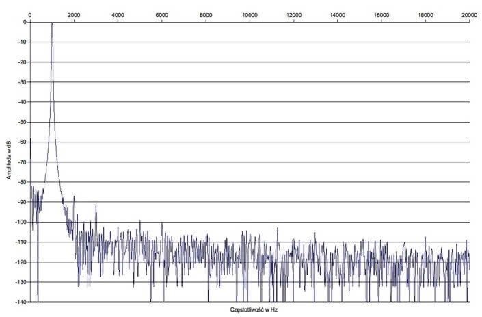

Druga harmoniczna (-87 dB) jest jedyną, jaką zauważymy ponad poziomem -90 dB w spektrum zniekształceń (rys. 2), kolejne "szpilki" leżą już znacznie niżej. Do osiągnięcia zniekształceń THD+N poniżej 0,1 proc. wystarczy moc wyjściowa nieznacznie przekraczająca 1 W przy 8 omach i 2 W przy 4 omach, wykres (rys. 3) ma typowy przebieg dla wzmacniaczy analogowych.
