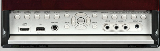

Można szybko wybrać źródło, strefę i wykonać ustawienia w menu. Umieszczone tu gniazda obejmują USB, HDMI, wyjście słuchawkowe i analogowe wejście AV; w tym miejscu podłącza się także mikrofon systemu automatycznej kalibracji Audyssey.
Niepozorny port USB pełni ważne funkcje. Pozwala odtwarzać pliki z urządzeń Apple: iPodów, iPhonów, iPadów, a także z pendrajwów i dysków (FAT16/32) o maksymalnych parametrach: dla Flac 24 bity/192 kHz; dla DSD - 2,8 MHz.
Przy HDMI na przednim panelu nie ma informacji o 4K, ale cały zestaw wejść i wyjść HDMI pozwala na przekazywanie sygnałów UHD. Amplituner potrafi też upskalować wszystkie sygnały do 4K, zarówno analogowe, jak i cyfrowe, o rozdzielczości full HD, a także te poniżej 1080. To ważna umiejętność, bo niektóre skalery 4K wymagają "wkładu" 1080p.

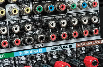

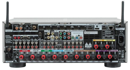

Tylny panel został skrzętnie wykorzystany. W AVR-X4200W mamy do dyspozycji wszechstronny zestaw wejść i wyjść – zarówno analogowych, jak i cyfrowych.

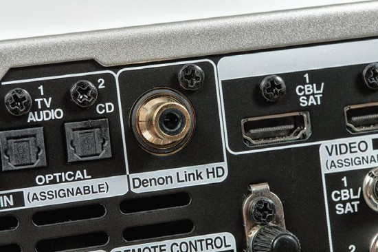

Wejścia audio to kilka analogowych (w tym gramofonowe, dla wkładki MM) i cyfrowych. Gniazdo RCA Denon Link HD służy do synchronizacji przepływu danych cyfrowych z odtwarzaczy BD podłączonych do amplitunera (równolegle) kablem HDMI; można to wykorzystać wyłącznie w ramach urządzeń Denona.

Używając odtwarzacza BD marki Denon, można użyć gniazda Denon Link w celu dodatkowej synchronizacji przesyłanych danych (urządzenia muszą być połączone niezależnie kablem HDMI).

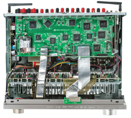

Typowa "piętrowa" konstrukcja amplitunera AV. Tranzystory kanałów mocy znalazły się w komplecie na jednym dużym radiatorze zamocowanym wzdłuż przedniego panelu.

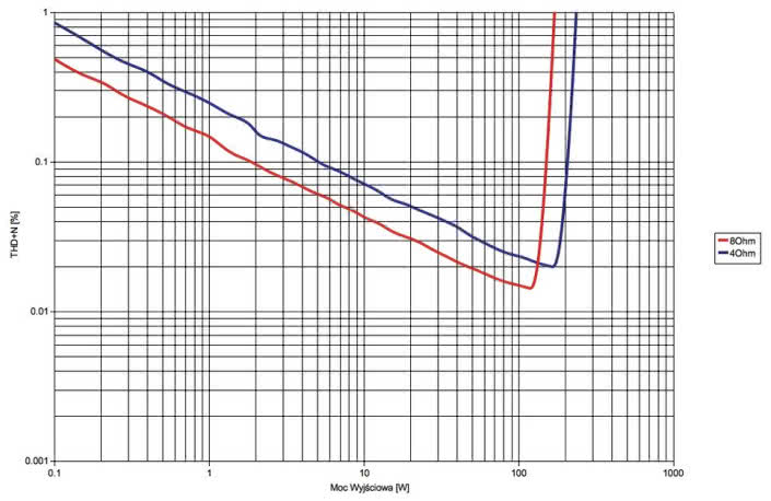

Wyniki pomiarów mocy wyjściowej Denona i Marantza wyglądają dość podobnie. Przy 8 omach Denon AVR-X4200W dostarcza w jednym wysterowanym kanale 171 W, w stereo 2 x 158 W, w trybie pięciokanałowym 5 x 71 W; przy 4 omach wartości te rosną odpowiednio do 237 W, 2 x 218 W oraz 5 x 102 W.
Odstęp od szumu jest umiarkowany, S/N wynosi 81 dB, dynamika sięga 103 dB.

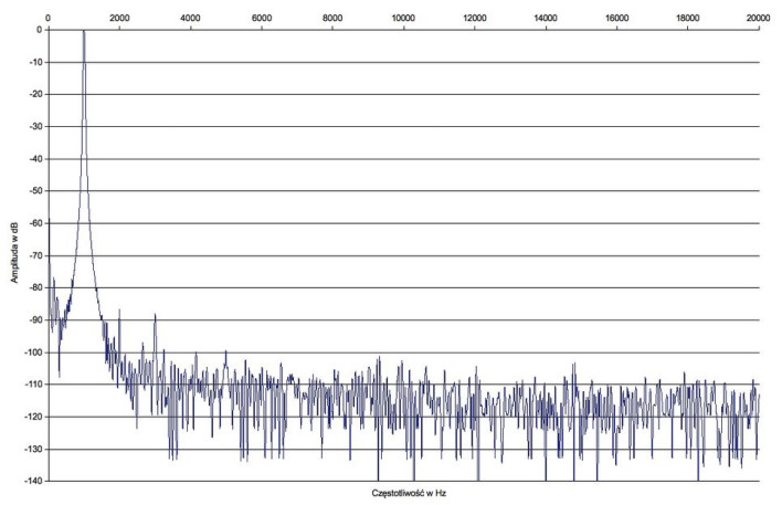

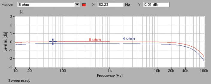

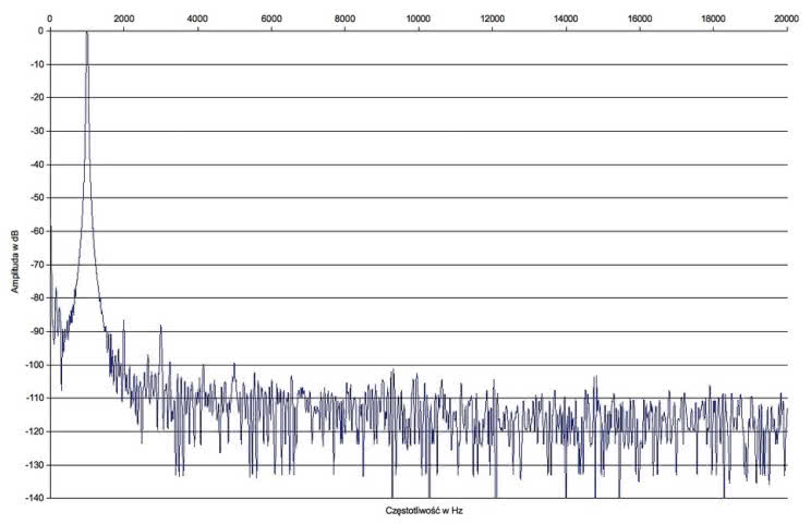

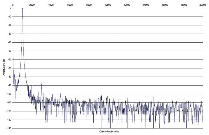

W pasmie przenoszenia (rys.1) nie widać spadku przy 10 Hz, a przy 100 kHz wynosi on ok. 2 dB. W spektrum zniekształceń (rys. 2) widać drugą i trzecią harmoniczną, ale wysokość tych szpilek niewiele przekracza poziom -90 dB. Aby uzyskać THD+N poniżej 0,1 % (rys. 3), będzie potrzebna moc wyjściowa przekraczająca 2 W przy 8 omach oraz 5 W przy 4 omach.
