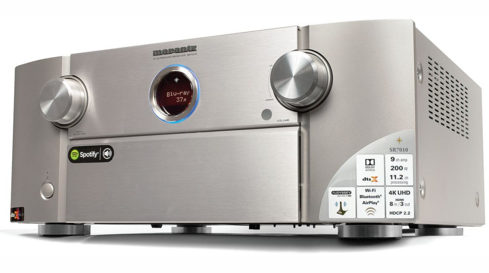

W światku audio i wideo panuje przekonanie, że markom Denon i Marantz, należącym do grupy D&M, przydzielono różne segmenty rynku, aby ”się nie gryzły” w tych samych przedziałach cenowych. Sytuacja jest bardziej złożona. SR7010 jest co prawda najdroższym amplitunerem Marantza, który ma jednak high-endowe procesory AV i końcówki mocy.

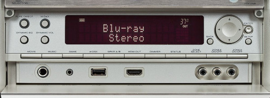

Marantza rozpoznamy od razu - jego trzy okrągłe elementy na froncie są bardzo charakterystyczne. To gałki przełącznika źródeł i regulacji siły głosu oraz niewielki wyświetlacz; właściwy, znacznie większy, znajduje się pod uchylaną klapką. Na nim pokazywane są wszystkie operacje, natomiast okrągłe okienko wskazuje najważniejsze ustawienia, w tym uruchomione źródło i poziom głośności.

Wejście USB, zlokalizowane na przednim panelu, jest przeznaczone na pendrajwy, dyski (FAT16/32) i urządzenia Apple. Przez USB można podać pliki 24 bit/192 kHz (Flac) i DSD 2,8 MHz. Wśród podręcznego wyposażenia jest również wyjście słuchawkowe, wejście HDMI (4K), podręczne wejście AV oraz przyciski pozwalające na obsługę urządzenia w dość szerokim zakresie.

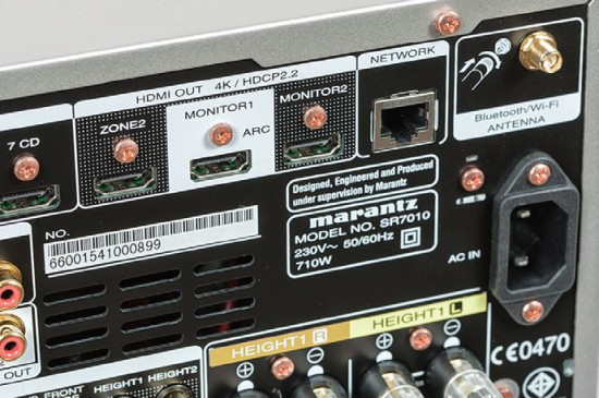

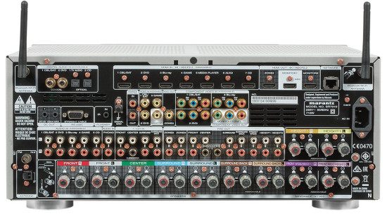

Wszystkie podłączenia HDMI w SR7010 mogą pracować z szerokością pasma konieczną dla 4K - dotyczy to także wyjścia dla 2 strefy. Anteny służą do komunikacji Wi-Fi oraz BT.
Marantz SR7010 - złącza

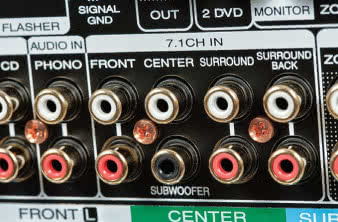

Wśród gniazd analogowych widać wejście 7.1 na zewnętrzny procesor oraz wyjście na dwie strefy. Jest też przedwzmacniacz gramofonowy na wkładki MM.
Analogowe wejścia i wyjścia wideo zaserwowano w standardach komponent i kompozyt, możliwe jest przesłanie ich do drugiej strefy. Sterowanie odległymi pomieszczeniami wspomaga (odrobinę) wejście na zewnętrzny czujnik IR oraz (bardzo) port szeregowy RS232.
SR7010 ma także dwa 12V wyjścia triggerowe, np. do ekranu i projektora (nie jest wówczas konieczne połączenie amplituner-projektor-ekran) i systemowe wejście/wyjście IR na RCA. Z tyłu widać aż dziesięć HDMI – siedem wejść i trzy wyjścia. Wszystkie złącza HDMI przełączają sygnał 4K z 4:4:4 i częstotliwością 60 Hz.

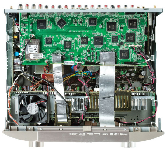

Wewnątrz, zgodnie z zewnętrzną architekturą gniazd, znajdujemy moduły zamontowane równolegle do tylnego panelu. Za nim, w niewielkiej odległości, znalazł się transformator zasilacza, całą końcówkę mocy zmieszczono na dwóch modułach (w wąskiej części złożono nawet razem dwa radiatory) za przednim panelem.

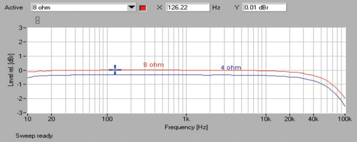

Czułość jest przy tym niemal wzorcowa (0,19 V), chociaż odstęp od szumu to już tylko -81 dB), a przez to dynamika sięga "tylko" 103 dB. W pasmie przenoszenia (rys.1) wszystko układa się dobrze, przy 10 Hz nie ma żadnego spadku, przy 100 kHz wynosi on -2 dB przy obciążeniu 8-omowym i -2,5 dB przy 4-omowym.

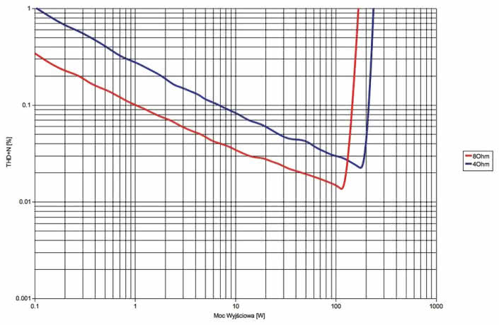

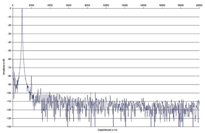

Druga harmoniczna jest najsilniejszym i jedynym godnym zauważenia elementem w spektrum z rys. 2. - jej poziom wynosi umiarkowane -80 dB. Wykres z rys. 3. pozwala prześledzić zachowanie amplitunera w pełnym zakresie mocy wyjściowej; dla 8 omów zniekształcenia są niskie, poziom 0,1 % udaje się "przełamać" już przy 1 W; THD+N jest nieco wyższe przy 4 omach, wtedy do zejścia poniżej 0,1 % potrzebna jest moc wyjściowa przekraczająca 7 W.
