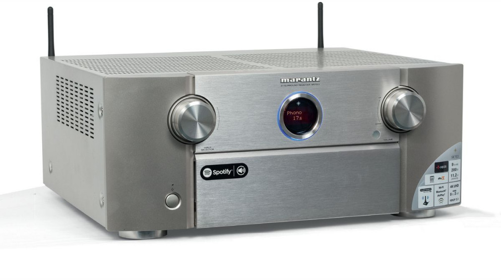

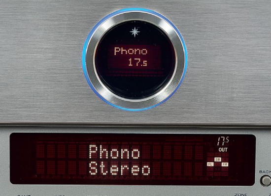

Charakterystyczne trzy kółka na przednim panelu to dwie gałki (regulacja głośności, zmiana źródeł) i maleńki, okrągły wyświetlacz; dopiero pod klapką czeka na nas duży, prostokątny display (w tańszych modelach go nie ma).
Środkowa płyta frontu jest metalowa, podobnie jak gałki oraz zewnętrzna część klapki, jednak boczne elementy panelu są plastikowe, co trochę rozczarowuje, nie tylko w kontekście ceny, ale i stylowego wzornictwa sugerującego produkt luksusowy. Dostępne są dwie wersje kolorystyczne - czarna i szampańska.

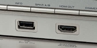

W wejściu podręcznym znajdujemy HDMI, analogowe AV (kompozyt i stereo audio) oraz USB; to ostatnie złącze pozwala na odczyt plików (DSD 5,6 MHz i PCM 24 bit/192 kHz) z pendrajwów i dysków, nie obsługuje natomiast przenośnych urządzeń Apple.

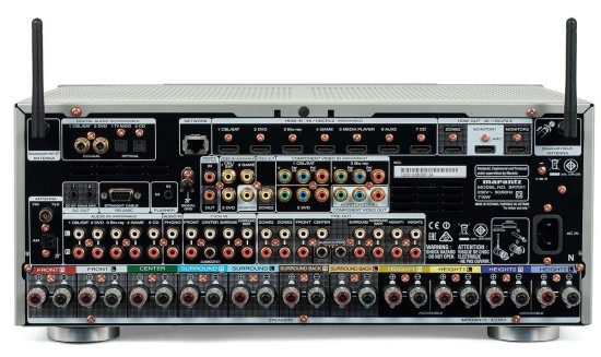

Zacisków głośnikowych (niewielkich, ale wygodnych) jest jedenaście par; o dwie więcej niż końcówek mocy. Marantz SR7011 dekoduje w systemie 11.2, więc dodatkowa para głośników będzie obsługiwana poprzez przełączenie wzmacniaczy. Każdy kanał można też obsłużyć zewnętrzną końcówką mocy - urządzenie ma odpowiedni komplet wyjść z procesora.
Główny wyświetlacz znajduje się pod klapką - umożliwia większość ustawień bez włączania telewizora.
Dekodery i złącza
Dekodowanie obejmuje Dolby Atmos i DTS:X, SR7011 jest także przygotowany do Auro (3D, 2D), ale taki upgrade trzeba dokupić. Instrukcja opisuje wielogłośnikowe kombinacje w sposób bardzo przystępny. Na wariacje wielokanałowe nakładają się możliwości bi-wiringu oraz zasilanie wzmacniaczami dwóch dodatkowych stref (do których można przekierować w sumie cztery końcówki, pozostając wciąż z pięcioma w pomieszczeniu głównym).
Jest też opcja zasilania każdej strefy monofonicznie, wówczas zostaniemy z siedmioma. Urządzenie ma bardzo rozbudowane możliwości obsługi dodatkowych stref, można tam wysłać również sygnały liniowe, jest dedykowane wyjście HDMI, komponent (przełączany pomiędzy wyjściem na strefę główną i drugą) i kompozyt (dedykowany drugiej strefie).
Do sterowania są RS232, dwa wyjścia triggerowe oraz wejścia na zewnętrzny odbiornik IR. Producent podaje, że SR7011 ma certyfikat Crestron, ale urządzenie będzie również współpracować z każdym innym procesorem.
Wszystkie przyłącza HDMI, włącznie z wejściem na przednim panelu, są obsługiwane przez przełącznik 4K 60Hz, 4:4:4, HDR, BT. 2020, HDCP 2.2. Na pierwszym wyjściu jest ARC, możliwe jest uruchomienie sterowania przez CEC, ale proste komendy można także wydawać bez tego protokołu, za pomocą funkcji HDMI Control.
Amplituner jest także zaopatrzony w analogowe wejścia i wyjścia wizyjne, i to w całkiem pokaźnej liczbie. Konwersja dokonuje się z komponentu i kompozytu do HDMI, skalowanie do 4K jest możliwe z poziomu dowolnego standardu, z analogowymi włącznie. SR7011 ma kilka regulacji parametrów obrazu, ale również parę panelowych ustawień, wśród których znajdują się dwie ustandaryzowane przez ISF (Day i Night).

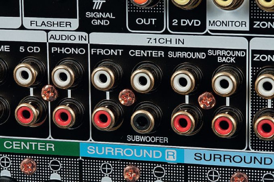

Marantz SR7011 ma sporo wejść audio, zarówno analogowych, jak i cyfrowych, jest też wejście gramofonowe (MM). Obecny jest także komplet 7.1 na zewnętrzny procesor (którego nie było w Denonie).
Układ tylnego panelu znamy już z Denona. Anteny obsługują standardy Wi-Fi oraz BT.

Wejście gramofonowe to już wyposażenie obowiązkowe amplitunera AV tej klasy. Jednak komplet 7.1 dla zewnętrznego dekodera to coś specjalnego.

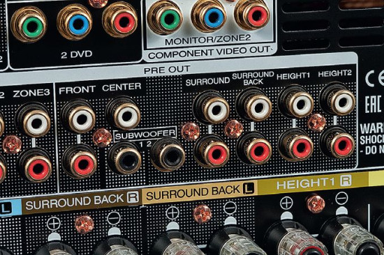

Wyjście 11.2 pozwala na zastosowanie SR711 jako procesora (podłączenie zewnętrznych wzmacniaczy mocy).

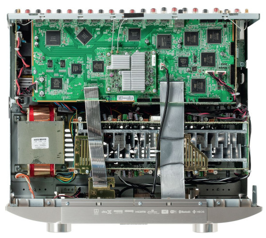

Obudowa amplitunera Marantz SR7011 jest wielkości zbliżonej do AVR-X4300H, wewnątrz widać podobne rozwiązania, skupione na konieczności wydajnego chłodzenia w warunkach sporego "ścisku", spowodowanego rozbudowanym układem z dziewięcioma końcówkami mocy.
Z przodu chassis znajduje się zarówno zasilacz (transformator rdzeniowy), jak i komplet analogowych, dyskretnych końcówek mocy, podzielonych na dwa radiatory; dwa wentylatory ułożono na dnie obudowy.
Dalej też widać analogie z Denonem. Obsługą sygnałów z gniazd HDMI zajmują się scalaki Panasonica, które uzupełniono procesorem Analog Devices ADV8003 w wersji "8B", co oznacza skalowanie do formatu 4K. W centrum znajduje się nowoczesny obwód komunikacji sieciowej (oraz Bluetooth), obsługującej łączność Wi-Fi.
Cztery układy z rodziny Sharc służą zarówno do dekodowania bazowych standardów, jak i dalszej "zabawy" z trybami przestrzennymi oraz korekcją charakterystyk częstotliwościowych (system autokalibracji). W czeluściach pomiędzy przewodami można dostrzec konwertery cyfrowo-analogowe Burr Brown PCM5100, o wyśrubowanych parametrach 32 bit/384 kHz.
Masywne moduły cyfrowe spychają w kąt obudowy końcówki mocy, www.audio.com.pl aż dziewięć kanałów musi zmieścić się w niewielkiej przestrzeni.

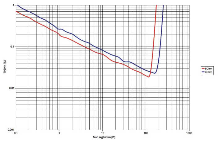

Sytuacja jest analogiczna jak w Denonie AVR-X4300H; moc – bardzo wysoka już przy obciążeniu 8 Ω, 2 x 168 W oraz 5 x 79 W; bez przestawienia selektora w tryb 4-omowy, ale przy takim obciążeniu, sięga aż 2 x 238 , urządzenie wyraźnie się wówczas nagrzewa i chociaż z uwagi na zadziałanie układów zabezpieczających nie udało się przeprowadzić pomiaru w trybie pięciokanałowym, to w praktyce nie powinno być problemów z pracą z takimi kolumnami we wszystkich kanałach.
Po przestawieniu selektora w tryb 4-omowy, moc wyraźnie siada, do 68 W na kanał, bez względu na liczbę kanałów wysterowanych. Czułość wejść analogowych ustalono na wzorcowym poziomie 0,2 V. Poziom szumów jest umiarkowany, wynosi 81 dB, a dynamika sięga 103 dB.

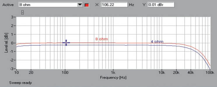

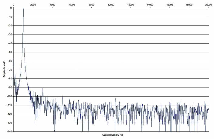

Charakterystyka przenoszenia (rys.1) nie ma problemów, przy skrajnych 100 kHz spadek wynosi ok. -3 dB, dla obydwu uwzględnionych impedancji. W spektrum harmonicznych (rys. 2) najsilniejsza jest trzecia, ale jej poziom jest bardzo niski (-91 dB). Poziom THD+N (rys. 3) schodzi poniżej 0,1 % przy mocy powyżej 4 W dla 8 Ω oraz 6 W dla 4 Ω.
