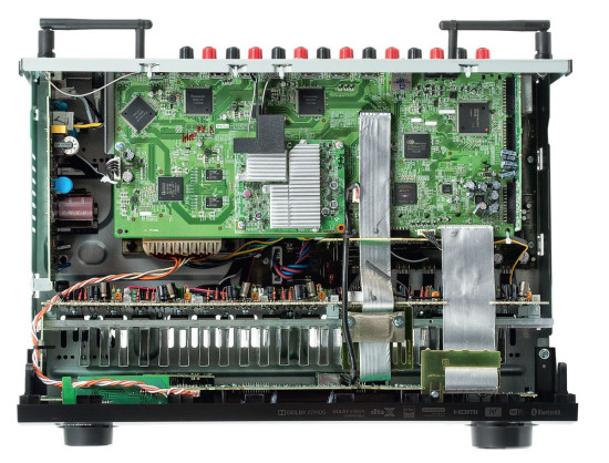

Wykonanie Z zewnątrz bez zmian, dostępna tylko wersja czarna. Wewnątrz dużo nowych układów cyfrowych (znakomite przetworniki C/A), końcówki mocy wciąż analogowe (klasa AB). Szczupłość miejsca wymagała wyjątkowego porządku, połączenia pomiędzy poszczególnymi modułami wykonano bardzo starannie.

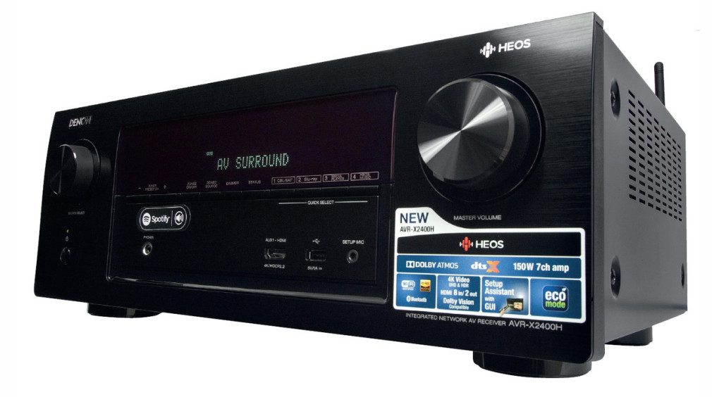

Tradycyjny wyświetlacz może się jednak przydać, podobnie jak pewne w działaniu, mechaniczne pokrętła (regulacja wzmocnienia, wybór źródeł) i przyciski, a wśród nich szybkiego wyboru Quick Select (można dla nich zaprogramować mnóstwo parametrów).

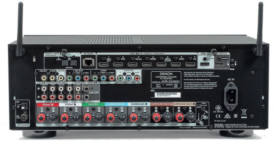

Denon AVR-X2400H - złącza
W panelu podręcznym jest wyjście słuchawkowe, USB (dla nośników pamięci), jedno HDMI i gniazdo dla mikrofonu kalibracyjnego. Denon stosuje system Audyssey (w zestawie jest mikrofon), a przez cały proces prowadzi menu na ekranie telewizora (wszystko przetłumaczono na język polski!).
Niedawno powstała też aplikacja (oczywiście dla smartfonów), pozwalająca na jeszcze większą kontrolę nad całym procesem i wprowadzanie indywidualnych poprawek.
AVR-X2400H ma największą liczbę gniazd wizyjnych, w sumie można do niego podłączyć aż dwanaście źródeł obrazu w różnych formatach.

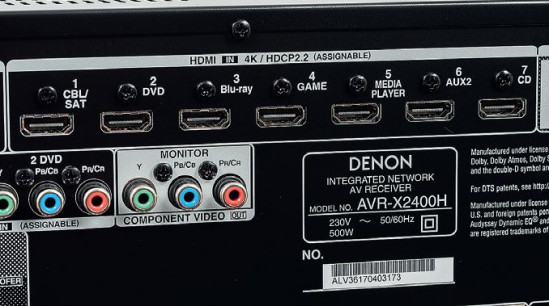

Denon AVR-X2400H ma aż siedem wejść HDMI (plus jedno z przodu) i dwa wyjścia (działają równolegle), wszystkie z sygnałami 4K (HDR, HDCP 2.2, BT.2020), a już wkrótce, poprzez aktualizację oprogramowania, specyfikacja będzie rozszerzona o formaty Dolby Vision i HLG. Oprócz przełączania sygnałów, w ramach złącz cyfrowych, AVR-X2400H skaluje obraz do 4K.
Obok trzech wejść RCA znajduje się także wyjście dla drugiej strefy. Strefowość dzięki Heosowi nabiera nowego wymiaru, jednak dawne sposoby też są dostępne, również poprzez konfi gurację końcówek mocy i wyjść głośnikowych. Można też przygotować bi-amping, a przede wszystkim różne formaty wielokanałowe - na pokładzie są dekodery Dolby Atmos i DTS:X.
Obowiązkowe jest też radio internetowe, połączenie zestawimy przez Wi-fi oraz LAN (czeka także bezprzewodowy Bluetooth), większość zadań przejmuje system Heos (z głównej specyfikacji "wyrzucono" nawet uniwersalne DLNA).
Denon AVR-X2400H dekoduje pliki FLAC, ALAC 24/192 oraz DSD 2,8/5,6 MHz), które można podać na nośnikach pamięci (wprost do USB) lub przesłać z sieciowych serwerów. Na pokładzie są także AirPlay oraz Spotify Connect.
Wyjścia HDMI są dwa, pracują równolegle, wciąż mogą się przydać np. w instalacji z telewizorem i projektorem.

Końcówek mocy jest siedem, na sporym radiatorze zainstalowano łącznie czternaście tranzystorów mocy. Dzięki układowi selekcji impedancji podłączymy zarówno kolumny 8-, jak i 4-omowe, i to we wszystkich kanałach. Dla oszczędnych jest nawet specjalny tryb Eco, który na bieżąco analizuje sygnał (audio) i dopasowuje do niego parametry zasilania.
Płytka cyfrowa jest obszerna, towarzyszy jej drugi moduł realizujący funkcje komunikacji bezprzewodowej. Rozwiązania w zakresie obsługi sygnałów wideo są dość typowe, opierają się na procesorach wizyjnych Panasonica, które wspiera kość Analog Devices ADV8003.
Centrum sekcji audio to wielozadaniowy procesor Cirrus Logic (z rodziny CS49844), który był przez Denona stosowany w ubiegłych latach w znacznie droższych modelach. "Ozdobą" sekcji cyfrowej jest doskonały 8-kanałowy przetwornik AKM AK4458 (32 bit/768 kHz oraz DSD256).
Wszystkich siedem wejść HDMI przygotowano w specyfi kacji 4K/HDCP2.2.

Obudowa AVR-X2400H jest wyraźnie płytsza niż u konkurentów, przez co moduły są ściślej upakowane.

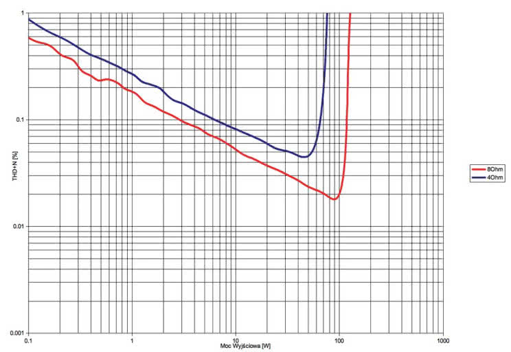

Denon zapowiada 2 x 95 W przy 8 Ω, w rzeczywistości dostajemy więcej – 2 x 121 W; w trybie pięciokanałowym moc oczywiście spada, ale 5 x 65 W oraz 7 x 44 W dobrze świadczy o zasilaczu. Pojedyncza końcówka jest w stanie wykrzesać z siebie 127 W.
AVR-X2400H mocno się nagrzewa, co trzeba było wziąć pod uwagę przy kalibrowaniu systemu do pracy przy obciążeniu 4 Ω. Po równoczesnym przełączeniu selektora impedancji w taki tryby i podłączeniu obciążeniu 4 Ω, moc jest wyraźnie niższa, 2 x 75 W lub 5 x 58 W, a w trakcie pomiaru 7-kanałowego zadziałały systemy zabezpieczeń.

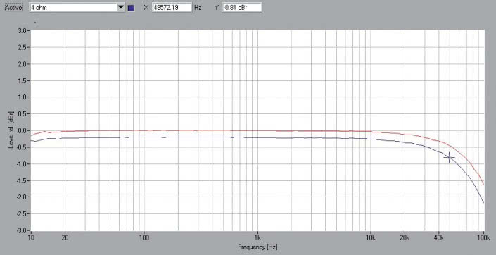

Poziom szumów jest typowy dla amplitunera AV (-80 dB), dynamika dotarła do okrągłych 100 dB. Pasmo przenoszenia (rys.1) prezentuje się bardzo dobrze, w zakresie niskotonowym wręcz idealnie liniowo, a przy 100 kHz spadek nie przekracza -1,7 dB dla 8 Ω i -2,3 dB dla 4 Ω.

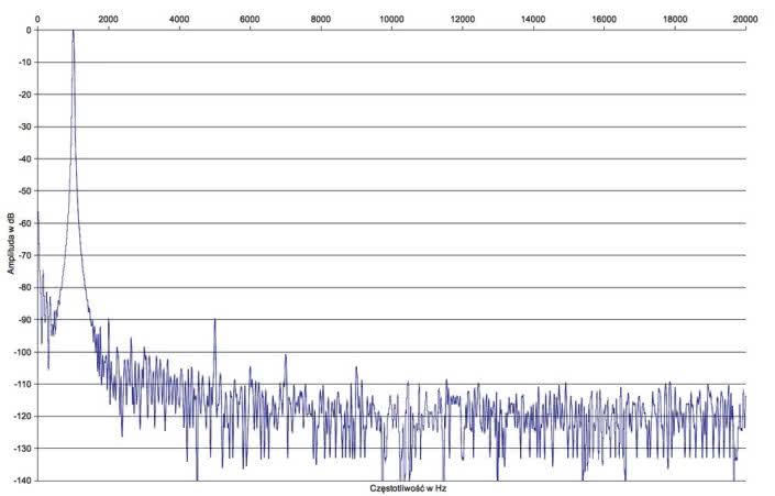

Żadna z harmonicznych (rys. 2) nie przechodzi przez granicę -90 dB. Wykres z rys. 3. potwierdza dobrą kondycję, aby uzyskać zniekształcenia THD+N poniżej 0,1 % potrzebna jest moc wyjściowa powyżej 3 W dla 8 Ω oraz 6 W dla 4 Ω.
