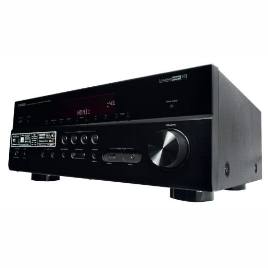

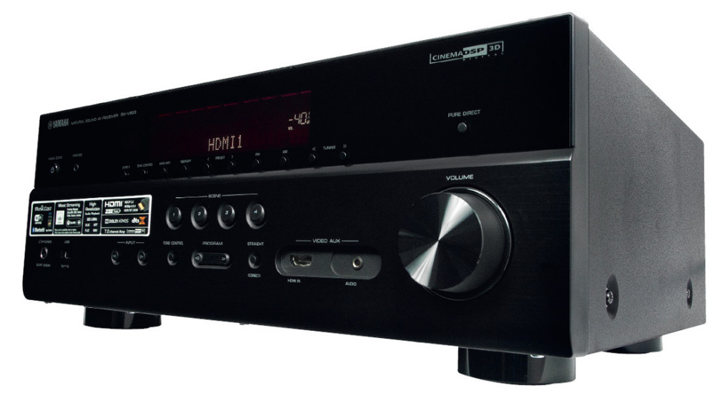

Yamaha utrzymuje swój styl. Front podzielono na dwie sekcje, w górnej znajduje się wyświetlacz i część dodatkowych funkcji, w dolnej - najważniejsze przyciski, większość gniazd i jedyne pokrętło. Selektor źródeł jest zwinięty do postaci dwóch niewielkich przycisków, które ustępują miejsca znacznie większej grupie czterech "wyzwalaczy" systemu Scene, mających pełnić rolę głównych przełączników (wejść wraz z indywidualnym ustawieniem parametrów).

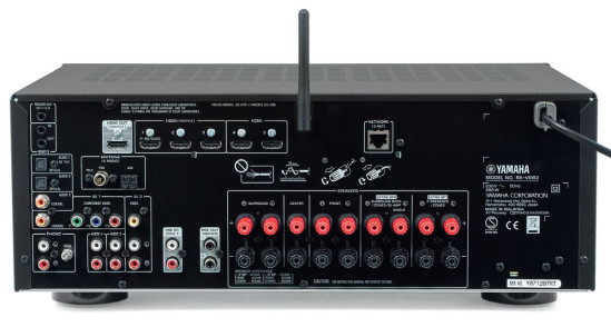

Yamaha RX-V683 - złącza
Z przodu podłączymy nośniki pamięci USB, jest tu także wejście HDMI, gniazdo dla mikrofonu kalibracyjnego, analogowe wejście mini-jack oraz wyjście słuchawkowe. Terminali głośnikowych jest łącznie aż dziewięć par, chociaż końcówek mocy "tylko" siedem.
Liczba różnych kombinacji połączeń oraz ustawień kolumn jest imponująca, a jej rozrysowanie zajęło dobrych kilka stron instrukcji. Ponieważ nowy RX-V683 ma dekodery Dolby Atmos i DTS:X, to siedem wzmacniaczy pozwala na konfigurację 5.1.2, można też uruchomić wiele innych trybów, w tym firmowy system głośników efektowych Presence (wspartych procesorem DSP).

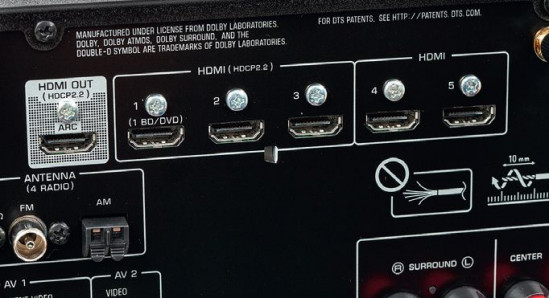

W sferze sygnałów wideo mamy obsługę 4K i zapowiedź (wraz z aktualizacją oprogramowania) systemów Dolby Vision i HLG. Wśród pięciu wejść HDMI trzy obsługują nowy standard HDCP 2.2. RX-V683 ma konwerter formatów, więc sygnały z dwóch wejść analogowych (kompozytowe i komponentowe) można uzyskać na głównym wyjściu HDMI, skalowane do 4K.

RX-V683 ma pięć (z tyłu) wejść HDMI, trzy z nich są zgodne z formatem HDCP2.2.

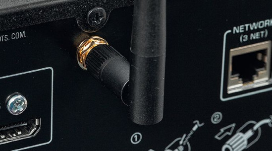

Yamaha stosuje pojedynczą antenę dla systemów Wi-Fi oraz Bluetooth.

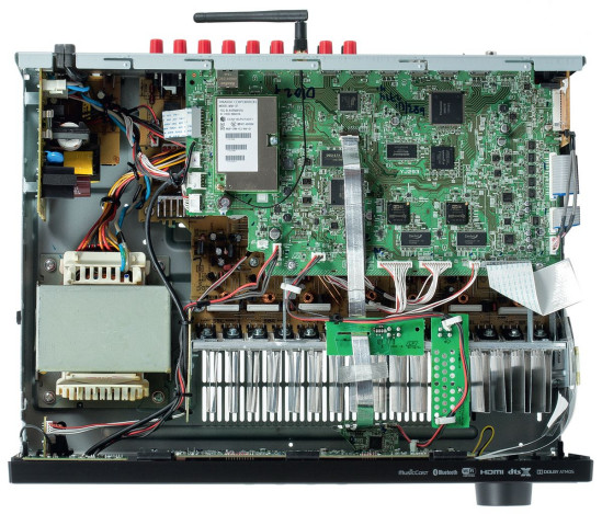

Układy w dość obszernym wnętrzu rozlokowano swobodnie, zostawiając sporo wolnej przestrzeni i dbając o efektywne chłodzenie, zwłaszcza końcówek mocy.

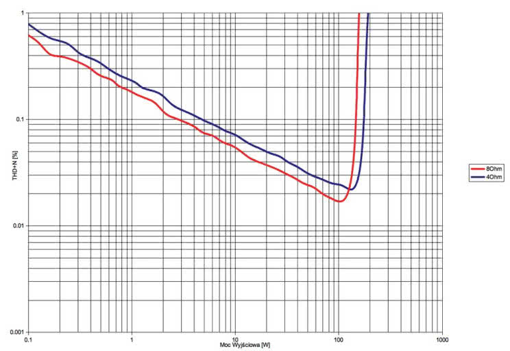

Rys. 3. Yamaha RX-V683 - THD +N / moc.

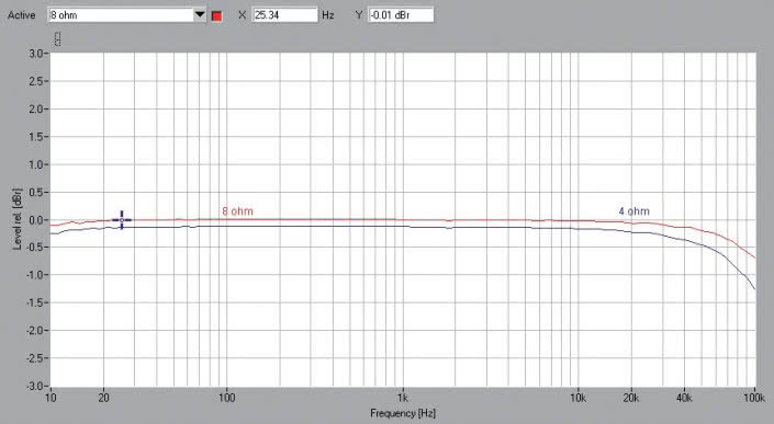

Przy 8 Ω moc wynosi 2 x 128 W, w konfiguracji 5-kanałowej - 5 x 52, podłączenie kolejnych dwóch kanałów oznacza już spadek do 7 x 30 W. Ustawienie selektora impedancji na pozycję 6 Ω, zgodnie z informacjami umieszczonymi w innym miejscu, pozwala na podłączenie kolumn 4-omowych – ale tylko w kanałach przednich.
W takiej konfi guracji RX-V683 daje moc 2 x 173 W, a więc znacznie więcej, niż w przy 8 Ω, czym różni się od „słabowitych” (w takich warunkach) Denona i Pioneera. "Ceną" za to jest właśnie formalny zakaz podłączania niskich impedancji do pozostałych kanałów - prawdopodobnie spowodowałoby to niedopuszczalny (z punktu widzenia norm) wzrost temperatury urządzenia. Odstęp od szumów wynosi 84 dB i jest najlepszy wśród testowanych modeli, dzięki temu i dynamika prezentuje się bardzo dobrze, osiągając 105 dB.

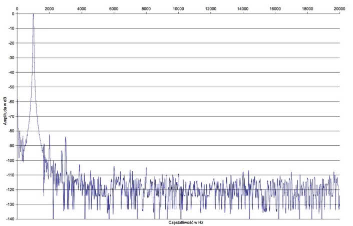

Charakterystyki przenoszenia (rys.1) są wzorcowe. W spektrum harmonicznych (rys. 2) widać drugą (-82 dB) i trzecią (-83 dB), dalej widmo jest czyste. THD+N poniżej 0,1 % pojawia się powyżej mocy wyjściowej 2 W przy 8 Ω oraz 4 W przy 4 Ω (rys. 3).
