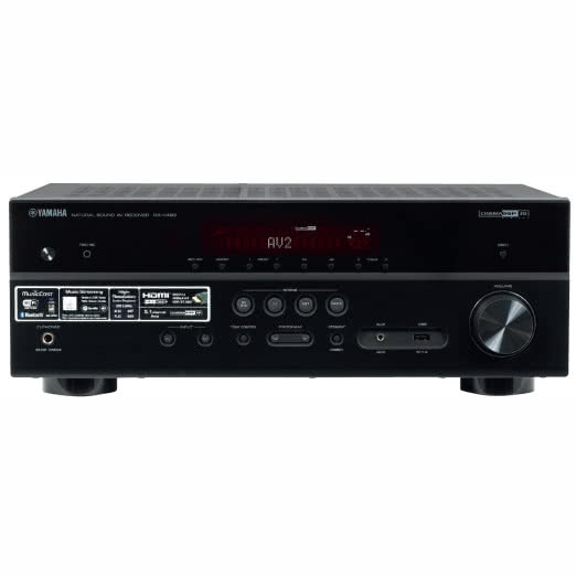

RX-V ma "tylko" pięć końcówek mocy, nie ma nawet dekodera Dolby Atmos, ogranicza się do systemów Dolby TrueHD oraz DTS HD Master Audio. W tej sytuacji... spełni realne potrzeby 90 procent klientów. Każdy oceni sam, ale przed wydaniem werdyktu, nawet na osobisty użytek, polecam chwilę namysłu.
Klasyczna "Jamaszka" w znanej od kilku sezonów szacie wzorniczej, dostępna w wersji czarnej i tytanowej. Zasilacz i końcówki mocy to układy liniowe (końcówki – elementy dyskretne). Przygotowana pod firmowe tryby DSP sekcja procesorów cyfrowych. Nietypowa konfiguracja aż czterech dwukanałowych przetworników C/A.

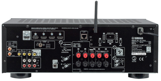

Mimo że końcówek i wyjść głośnikowych jest tylko pięć, możemy je wykorzystać na różne sposoby, uruchamiając bi-amping kolumn przednich lub kierując dwa kanały do drugiej strefy (w głównym pomieszczeniu trzeba będzie zadowolić się konfiguracją 3.1, ale i taka wcale nie jest pozbawiona sensu). Wejścia analogowe są trzy, cyfrowe dwa – jedno współosiowe i jedno optyczne.
Są też cztery gniazda wideo kompozyt (trzy wejścia i jedno wyjście). Każde z czterech wejść HDMI zapewnia zgodność z HDCP 2.2 oraz Dolby Vision, HLG i BT.2020), kierując taki sygnał do jednego wyjścia HDMI (z ARC). RX-V483 potrafi także skalować obraz 1080p do 4K (w ramach HDMI).
Na froncie Yamaha RX-V483 ma wyjście słuchawkowe, wejście na mikrofon kalibracyjny oraz panelik podręczny z analogowym wejściem liniowym (mini-jack) a także USB na nośniki pamięci (pliki audio). Komunikacja sieciowa odbywa się w wersji przewodowej LAN oraz bezprzewodowej Wi-Fi.
Liczba gniazd głośnikowych w zasadzie wyjaśnia sprawę – nigdy nie ma ich mniej niż końcówek mocy... RX-V483 pracuje w formacie maksymalnie 5.1.

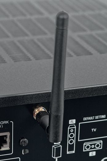

Podobnie jak inne modele amplitunerów Yamahy, RX-V483 ma jedną antenę, która obsługuje zarówno sieć Wi-Fi (2,4 GHZ), jak i Bluetooth. Ten ostatni to wyjątkowy moduł z komunikacją dwukierunkową, co oznacza, że nie tylko odtworzymy muzykę ze źródeł przenośnych (np. smartfonów), ale także "podłączymy" do RX-V483 bezprzewodowe słuchawki lub głośniki. To funkcja, która nie jest już dzisiaj sensacją, ale Yamaha RX-V483 wciąż ma przewagę nad konkurentami.

Antena RX-V483 obsługuje zarówno BT, jak i Wi-Fi.

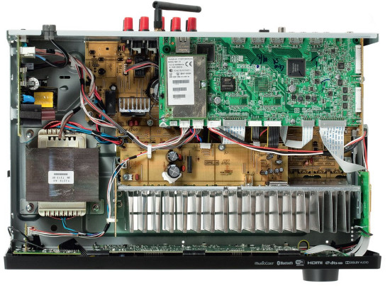

Radiator, jak na pięć kanałów, jest dość duży (ponieważ taki sam element jest stosowany w konstrukcjach 7.1, widać wolne miejsca do wkręcenia kolejnych par tranzystorów Toshiby). Zadaniem procesora Texas Instruments, oprócz dekodowania podstawowych formatów surround, jest także przygotowanie trybów Cinema DSP.
Zestaw konwerterów C/A obejmuje aż cztery układy dwukanałowe - prawdopodobnie taka sama płytka cyfrowa jest stosowana w amplitunerach 7.1. Komunikacja sieciowa oraz Bluetooth to kompetencje modułu NW-0, wprowadzonego wraz z premierą systemu MusicCast. Pewnym jego ograniczeniem jest obsługa wyłącznie jednego pasma, coraz bardziej zatłoczonego 2,4 GHz.
Końcówek mocy jest zaledwie pięć, ale ich wspólny radiator ma spore rozmiary – skrojony już z zapasem, przygotowany do instalacji siedmiu końcówek (w droższych modelach), co zapewnia komfortowe chłodzenie.

Kości konwerterów DAC są dwukanałowe, w formacie 5.1, potrzebne są więc trzy, a widzimy... cztery; prawdopodobnie również płytka cyfrowa jest taka sama jak w droższych modelach.

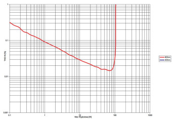

Przy wysterowanym jednym kanale moc dowolnej końcówki wynosi 107 W, przy dwóch jednocześnie – 2 x 86 W, a w trybie pięciokanałowym – 5 x 36 W. Zasilacz nie jest więc najsilniejszą stroną tej konstrukcji, skoro w żadnej konfi guracji łączna moc nie może sięgnąć 200 W.
Za to czułość jest niemal wzorowa – 0,23 V. W amplitunerach wielokanałowych nie spodziewamy się bardzo niskich szumów, więc S/N o wartości 85 dB to powód do szczerego zadowolenia. Dzięki temu, mimo umiarkowanej mocy, dynamika osiągnęła 105 dB.

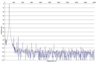

Charakterystyka częstotliwościowa (rys.1) jest wprost idealna, przy 10 Hz spadek jest śladowy (0,3 dB), a przy 100 kHz – tylko 0,7 dB. Rys. 3. ujawnia obecność głównie trzeciej (-82 dB) oraz drugiej (-84 dB) harmonicznej, już zdecydowanie poniżej -90 dB widać jeszcze kilka kolejnych szpilek – w sumie bardzo dobrze. Aby osiągnąć zniekształcenia THD+N poniżej 0,1 %, potrzebna jest moc przekraczająca tylko ok. 1 W (rys. 3).
