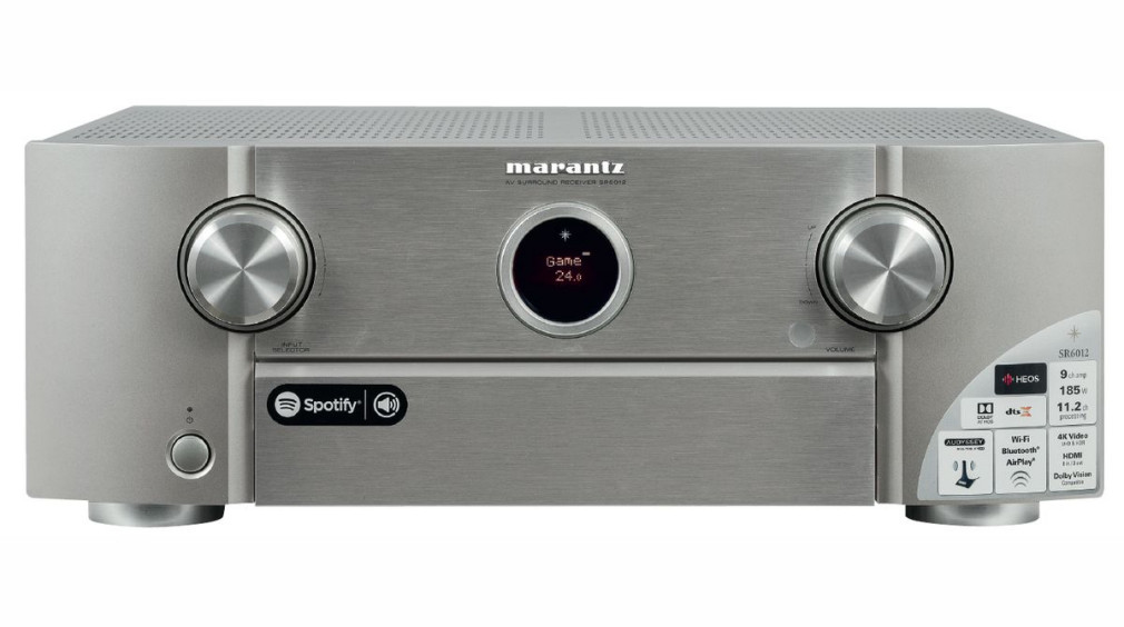

Marantz nieco luźniej traktuje też "obowiązek" corocznej wymiany modeli, obecna seria SRx012 zaczęła się pojawiać w drugiej połowie ubiegłego roku, ale ostatni z jej przedstawicieli, topowy SR8012, doszlusował na początku 2018. Najtańszy SR5012 to jedyne urządzenie 7.2, bo SR6012 oraz SR7012 są już dziewięciokanałowe (9.2), a topowy SR8012 sięga do 11.2. Wszystkie mają Dolby Atmos oraz DTS:X.

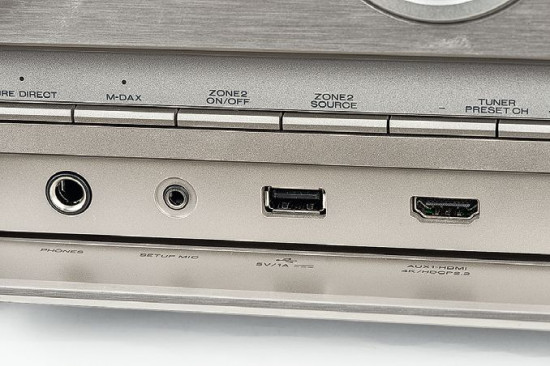

Skromny wyświetlacz i ograniczona liczba przycisków (pod klapką) pozwalają określić elegancki styl, a sterowaniem całą paletą nowoczesnych funkcji zajmuje się głównie pilot lub smartfon.

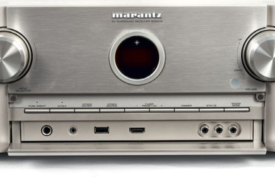

W Marantzu SR6012 panuje minimalizm, matryca wyświetlacza jest niewiele większa od pięciozłotówki, ograniczającą się do podstawowych informacji. Pod dużą klapką znajdziemy już wszystkie przyciski i gniazda. Jest podręczne wejście HDMI, USB (odczytuje pliki audio z nośników pamięci), wyjście słuchawkowe, a nawet wejście analogowe A/V (stereo RCA oraz obraz - kompozyt).

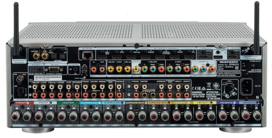

Tylną ściankę zdominowały zaciski głośnikowe, mamy ich aż jedenaście (par), chociaż końcówek mocy jest "tylko" dziewięć (jest to pomocne w podłączaniu i przełączaniu między różnymi możliwymi konfiguracjami).
Możemy wybierać pomiędzy Atmosowymi schematami 5.1.4 i 7.1.2, a także wykorzystać dowolne z wyjść z kompletu niskopoziomowego (11.2), by podłączyć dodatkowe końcówki mocy, zastępujące lub uzupełniające końcówki samego SR6012.
Jest też, co nie zdarza się obecnie w amplitunerach często, wejście 7.1 (choć jego użyteczność będzie raczej nikła), do tego sześć stereofonicznych wejść analogowych (RCA), z których jedno pozwala na podłączenie gramofonu (z wkładką MM), oraz cztery złącza cyfrowe audio (2 optyczne i 2 współosiowe). Również sekcja HDMI, skalowanie i konwertowanie, wygląda tak jak w Denonie.
Aranżacja tylnej ścianki jest wynikiem umieszczenia na niej aż jedenastu par zacisków głośnikowych oraz rzędu HDMI – to obecnie najważniejsze, a czasami jedyne wykorzystywane gniazda.

Panel podręczny jest kompletny, tutaj nie można sobie pozwolić na minimalizm.

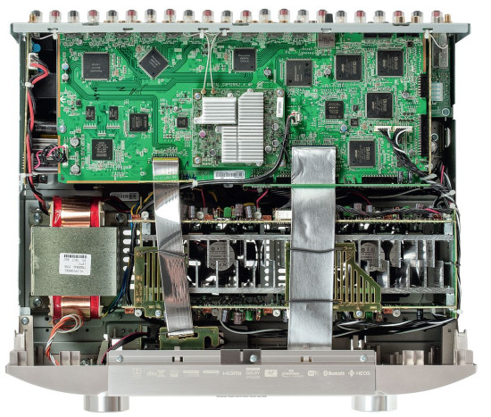

Konstrukcja SR6012 przypomina AVR-X4400H Denona, końcówki mocy zajmują dwa radiatory i niewielką przestrzeń.

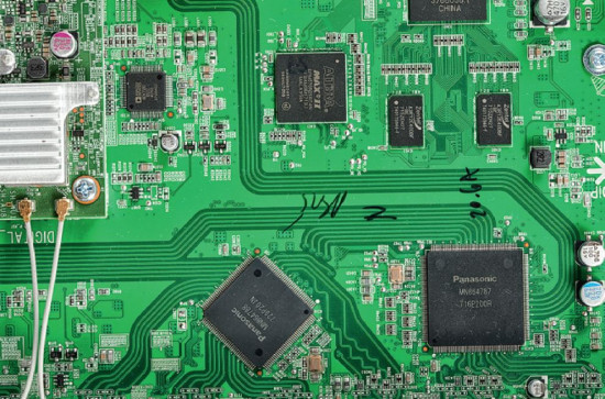

W sekcji wideo prym wiodą układy Panasonica – to pewniaki przy obsłudze sygnałów w ramach gniazd HDMI.
W sekcji wideo prym wiodą układy Panasonica - to pewniaki przy obsłudze sygnałów w ramach gniazd HDMI.

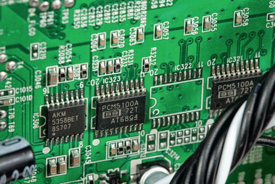

Denon AVR-X4400H obsługuje dwie zdalne strefy; SR6012 – tylko jedną, więc potrzebuje o jeden przetwornik C/A (Burr Brown PCM5100A) mniej.

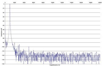

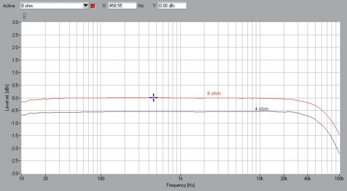

Żadnych zastrzeżeń nie można mieć do charakterystyk przetwarzania (rys.1), liniowość jest znakomita od granicy pomiaru przy 10 Hz, a przy 100 kHz spadki wynoszą odpowiednio -1,5 dB oraz -2,2 dB dla 8 i 4 Ω.
W spektrum zniekształceń (rys. 2) widać tylko drugą harmoniczną, jednak i jej poziom (-90 dB) pozostaje bardzo niski.

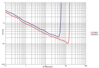

Zniekształcenia THD+N schodzą poniżej 0,1% od mocy ok. 1 W dla 8 Ω i 1,5 W dla 4 Ω (rys. 3). Poziomy THD+N są zbliżone dla obydwu typów obciążeń, pozostaje jedynie żałować, że dla 4 Ω poskąpiono mocy wyjściowej.
