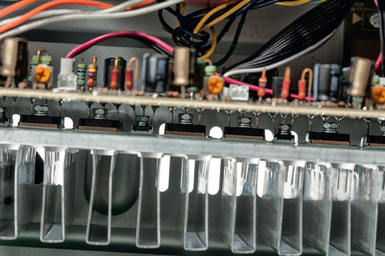

Wykonanie Nowe akcenty znanego wyglądu. Staranna aranżacja wnętrza, klasyczne, liniowe końcówki mocy, nowoczesne układy cyfrowe.

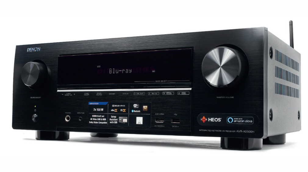

Z zewnątrz nie widać wielu zmian (w stosunku do zeszłorocznego AVR-X2400H), jednak subtelnie wysunięto centralną część z wyświetlaczem oraz większością przycisków. Głośność i wybór źródeł ustawimy pokrętłami.

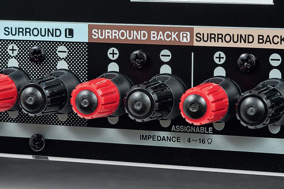

Liczba gniazd głośnikowych odpowiada liczbie końcówek mocy, chociaż sposobów ich wykorzystania może być kilka – nie tylko w formacie 7.2. Parę końcówek można oddelegować.

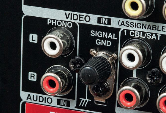

Wyczekiwaną nowością (w stosunku do poprzednika) jest w AVR-X2500H wejście gramofonowe. Złącza cyfrowe ograniczono do pary wejść optycznych, pewnie na okoliczność współpracy z telewizorem (gdy nie chcemy lub nie możemy użyć kanału zwrotnego ARC).

Pojawiło się wejście gramofonowe (z korekcją dla wkładek MM); w poprzednim modelu nie było tego ważnego dzisiaj dodatku.
Tryb podporządkowania końcówek mocy pozwala też oczywiście na ustawienie zdalnej strefy czy bi-ampingu w głównym pomieszczeniu. Producent dopuszcza pracę z kolumnami 4-omowymi i to we wszystkich kanałach (jednocześnie). W tym celu należy w menu wybrać stosowną opcję selektora impedancji (są nawet trzy – dla kolumn 4-, 6- i 8-omowych).

Każdy z kanałów może oficjalnie pracować z obciążeniami 8-, 6- jak też 4-omowymi, wymagane jest tylko ustawienie selektora impedancji i... zgoda na znaczny spadek mocy przy niższych impedancjach.

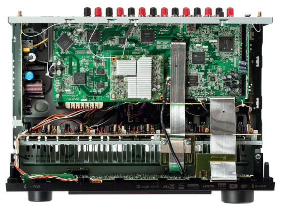

Obudowa jest dość płytka, a płytka cyfrowa dość duża, więc dla końcówek mocy pozostaje stosunkowo niewiele miejsca.

Radiator końcówek mocy jest skromny, nie ma też wentylatora, stąd ostrożność w kalibracji pracy układu na obciążeniu 4-omowym - aby nie przegrzać urządzenia.

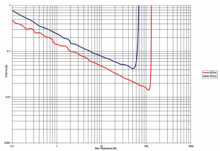

AVR-X2500H pracuje zarówno z obciążeniami 8-omowymi, jak i 4-omowymi. Wykonaliśmy więc komplet standardowych pomiarów. Wzmacniacz w specyfi czny sposób "reaguje" na impedancję 4-omową (i po wybraniu takiej pozycji w selektorze), bowiem moc każdej końcówki spada z 131 W (przy 8 Ω) do 68 W (przy 4 Ω).
Producent wykazał się tu ostrożnością, dbając przede wszystkim o to, aby urządzenie się nie "grzało" (i nie przekraczało dozwolonych przez UE temperatur), a nie o to, aby w pełni wykorzystać jego potencjał. W stereo moc przy 8 Ω wynosi 2 x 121 W, a przy 4 Ω – 2 x 68 W.
Różnica (między mocą dla 8 i 4 Ω) topnieje wraz z podłączaniem kolejnych kanałów, ale przy siedmiu pracujących jednocześnie, przy obciążeniach 4-omowych, mimo wprowadzonego "samoograniczenia", włączyły się układy zabezpieczające (a przy 8 Ω uzyskaliśmy 7 x 44 W).

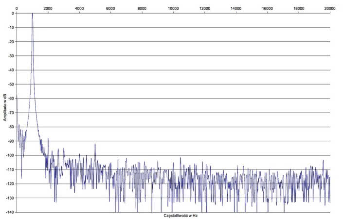

AVR-X2500H ma wzorową czułość, dokładnie 200 mV. Odstęp od szumu 80 dB to dobry wynik dla amplitunera AV; dynamika dociera do równo 100 dB.
Znakomicie prezentuje się charakterystyka przenoszenia (rys.1), spadek przy 100 kHz wynosi ok. 3 dB. Na rys. 2. (spektrum harmonicznych) jedyną sięgającą nieco powyżej pułapu -90 dB jest druga.
Zniekształcenia THD+N (rys. 3) są w typowy sposób nieco wyższe dla 4 Ω.
