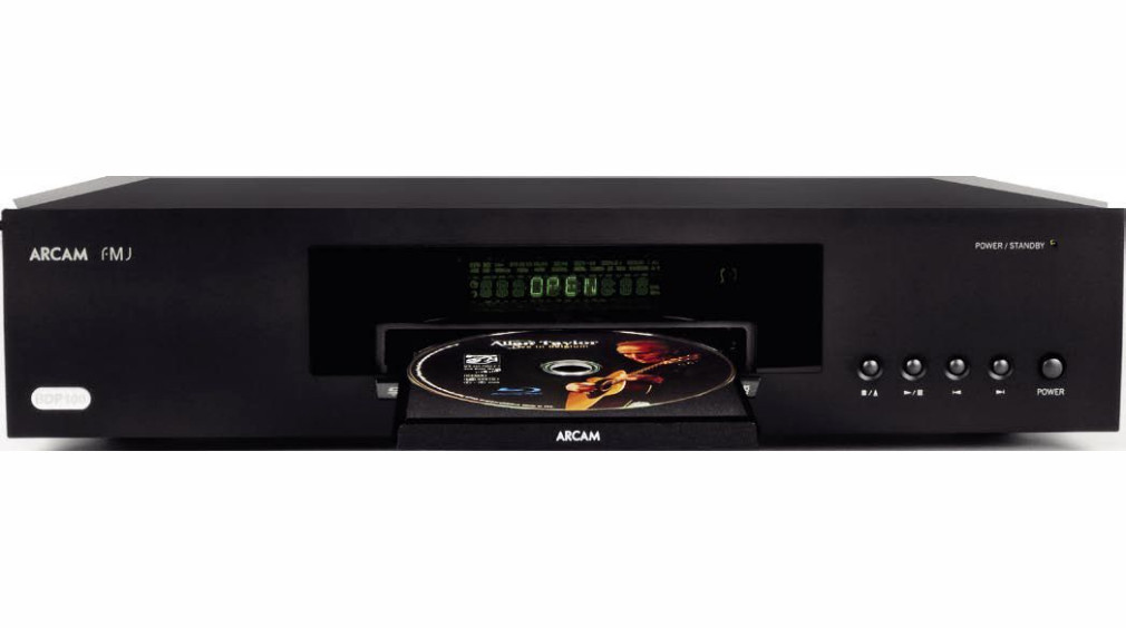

Odtwarzacz Arcam FMJ BDP100 należy do serii FMJ (Full Metal Jacket), która niegdyś była dla tej firmy prestiżowa, ale teraz jest jedyna. Całą obudowę - zgodnie z pierwotnymi założeniami - wykonano z metalu, choć podkreślanie tego nie ma już takiego sensu, jak kiedyś. W każdym razie, chassis Arcama zostało wykonane wyłącznie z aluminium. A jest go sporo, bo i odtwarzacz jest wielki.
Front

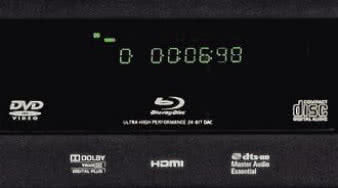

Nie ma wielu przycisków na froncie, czym Arcam FMJ BDP100 przypomina rasowe odtwarzacze CD, ale o tym, że to jednak odtwarzacz wideo, świadczą loga Blu-ray i DVD oraz Dolby Digital True HD i DTS-HD Master Audio.
Nieczęsto na odtwarzaczach BD umieszcza się logo Compact Disc, a takie tutaj zajmuje poczesne miejsce. Na uchylanej maskownicy szuflady znalazł się także napis "Ultra High Performance 24-bit DAC", podkreślający jeszcze bardziej korzenie audio.
Właściwa szuflada jest plastikowa, a mechanizm dość głośny - łatwo zgadnąć, że to napęd BD-ROM. Nad szufladą znajduje się wyświetlacz typu dot-matrix w charakterystycznym dla Arcama, zielonym kolorze. Z tyłu, trochę inaczej niż zwykle w odtwarzaczach AV, nie ma zbyt wielu połączeń.
