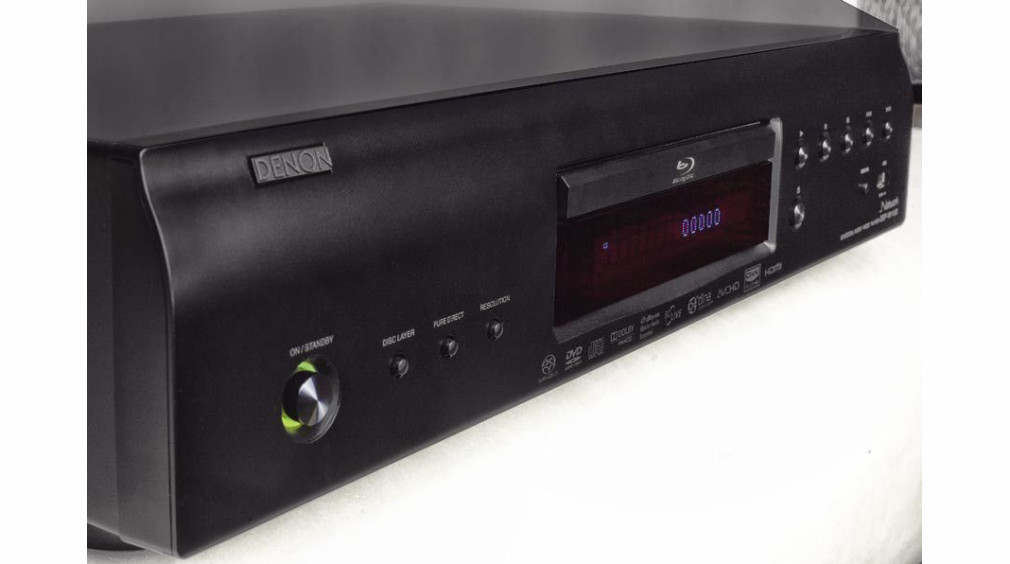

Testowany Denon DBP-1611UD nie należy do drogich, dlatego nie znajdziemy w nim wielu wyrafinowanych rozwiązań z topowych modeli firmy. Ponieważ Denon zawsze jednak dbał o audiofilów, dostarcza nam urządzenie pod tym kątem świetnie przygotowane. Czyta SACD, DVD-A, ma dwa tryby pracy "Pure Direct" i specjalnie izolowany mechanizm - czyli to, co lubimy najbardziej!
Odtwarzacz Denona to zgrabna bryła, choć dość głęboka. Jego przednia ścianka ma charakterystyczny, falisty kształt; centralnie umieszczono wąską szufladę, a poniżej niebieski wyświetlacz dot-matrix. Ma standardową wielkość, co oznacza, że numery są dobrze widoczne, ale pozostałe informacje, wyświetlane za pomocą minidruku, odczytamy tylko z bliska.

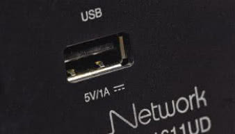

Na przedniej ściance umieszczono tylko kilka przycisków. O audiowizualnej naturze urządzenia świadczy rządek z logami pod wyświetlaczem; są one jednak subtelne, ciemnoszare. Po prawej stronie wyświetlacza, oprócz gniazda USB, mamy przyciski sterujące napędem oraz przycisk "Source" - wybieramy nim źródło, mogą to być płyty optyczne, pendrajw albo sieć DLNA (poprzez port Ethernet) - Denon ma odpowiedni certyfikat.
Jak się dowiadujemy z instrukcji obsługi, Denon DBP-1611UD odtworzy pliki wideo, takie jak DivX, MPEG, AVI, WMV, a próby pokazały, że także pliki H.264/ MPEG-4 AVC z rozszerzeniem .mkv wysokiej rozdzielczości też nie stanowią problemu. Jeśli chodzi o muzykę, to odtworzymy mp3, WMA, AAC i LPCM. Denon DBP-1611UD jest też w stanie zagrać nieskompresowane pliki WAV aż do 24 bitów i 192 kHz! Nie zagramy tylko plików FLA.
Po lewej stronie wyświetlacza są cztery przyciski - duży stand-by oraz trzy mniejsze, z których jednym aktywujemy tryb "Pure Direct". Mamy do wyboru jego dwa rodzaje - jednym wyłączane są wyjścia cyfrowe, włącznie z HDMI, wyjścia analogowe wideo oraz wyświetlacz; wraz z drugim wyświetlacz jest aktywny.
Korzystałbym z Pure Direct 1, jednak zapomniano o drobnym szczególe – żeby po wykonaniu jakiegoś działania (wydania komendy np. z pilota) wyświetlacz na chwilkę się zapalał i gasł. Tutaj cały czas jest nieaktywny, co odcina nas od informacji o dysku.
