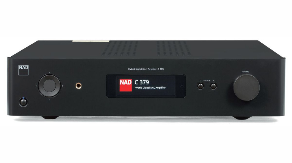

C 379 to najnowszy wzmacniacz zintegrowany NAD-a, reprezentant całej generacji serii Classic, wyposażonej wkońcówki klasy D i otwartej na rozszerzenie funkcjonalności za pomocą modułów MDC.
Wzornictwo utrzymujące kontakt z tradycją, ale też z nowoczesnym wyświetlaczem. Impulsowe końcówki i zasilanie. Sekcja cyfrowa z doskonałym przetwornikiem ESS (ale bez wejścia USB). Niezależny układ wzmacniacza słuchawkowego.

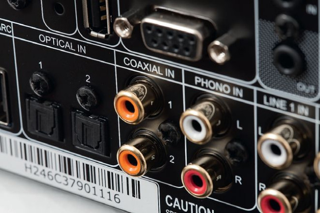

Wstandardowej wersji mamy strumieniowanie Bluetooth z układami kodowania aptX HD, system działa wówczas jako odbiornik (moduł BluOS dodaje także funkcję nadajnika – wysyłanie sygnału np. 1do słuchawek). Pula wejść cyfrowych obejmuje dwa optyczne, dwa współosiowe iHDMI zARC.

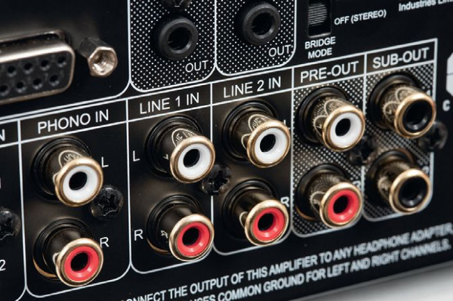

Sekcja analogowa to dwa wejścia liniowe i jedno gramofonowe (MM), są też wyjścia niskopoziomowe - liniowe (stereo) i dwa subwooferowe (z filtrowaniem przy 80 Hz, nie znalazłem regulacji pozwalających to zmienić).

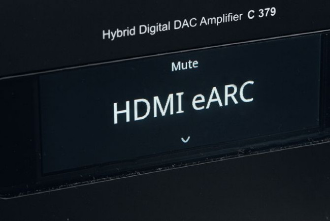

We wzmacniaczu NAD C 379, należącym do serii Classic, połączono w wyglądzie tradycję i nowoczesność, która przejawia się obecnością dużego, kolorowego wyświetlacza będącego częścią kompleksowego rozwiązania. Wskazuje on wybrane źródło, poziom głośności, daje też dostęp dorozbudowanego systemu ustawień, a rozpędza się poinstalacji BluOS (informacje o odtwarzanej muzyce).
Czytaj również: Czy do wzmacniaczy cyfrowych można podłączyć gramofon analogowy?
 Nowoczesny, kolorowy wyświetlacz pokaże pełnię swoich możliwości po?zainstalowaniu opcjonalnej karty rozszerzeń BluOS...
Nowoczesny, kolorowy wyświetlacz pokaże pełnię swoich możliwości po zainstalowaniu opcjonalnej karty rozszerzeń BluOS...
 pomoże także w nawigacji po wielopoziomowym menu z ustawieniami z różnych kategorii.

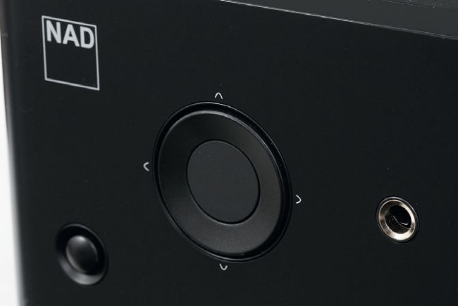

W minimalistycznym układzie przycisków ważną rolę pełni okrągły "sterownik". Docodziennych czynności wystarczy pokrętło regulujące głośność (oczywiście elektroniczne) oraz para przycisków sekwencyjnie przełączających źródła. Wyjście słuchawkowe to 6,3-mm gniazdo.

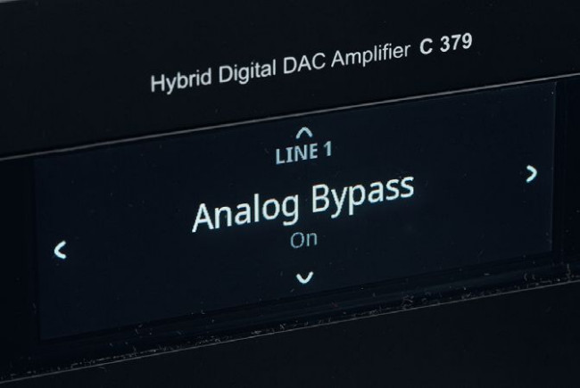

Nowoczesna koncepcja wzmacniacza imocne zaangażowanie wźródła cyfrowe sprawiły, że w fabrycznym trybie NAD C 379 w taki właśnie sposób traktuje wszystkie sygnały – tez wejść analogowych są przetwarzane napostać cyfrową. Można to zmienić, używając specjalnego trybu "Analog Bypass", który musimy jednak przypisać niezależnie dla każdego z gniazd (tych, dla których ma być używany).

Już w podstawowej wersji C 379 są wejścia cyfrowe i gramofonowe.
 Wejścia cyfrowe uzyskały już przewagę nad analogowymi.

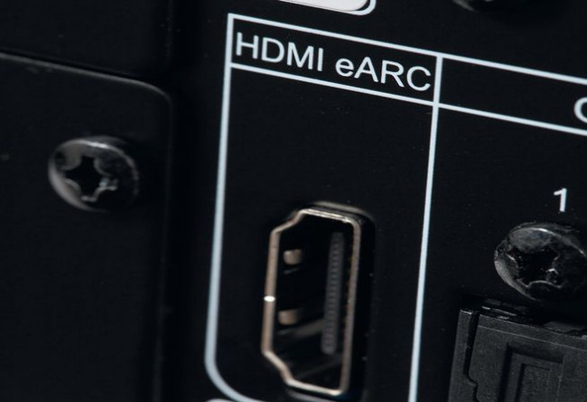

HDMI z eARC to coraz częściej spotykany dodatek we wzmacniaczach stereo.
Dla każdego z wejść analogowych, więc także gramofonowego, można wybrać tryb "Analog Bypass" pomijający sekcję cyfrową.

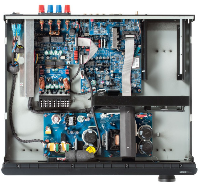

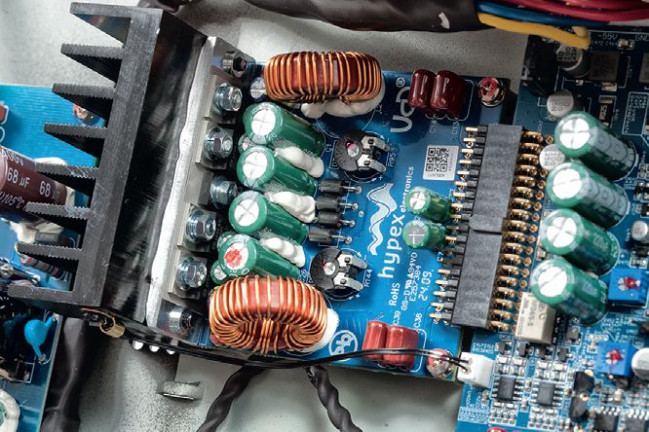

NAD oddawna współpracuje z holenderską firmą Hypex, specjalizującą się wmodułach końcówek mocy (iprzeznaczonych donich zasilaczy). W C 379 zastosowano UcD102. Nawet razem z zasilaczem zajmują niewiele miejsca, więc wregularnej obudowie pozostało dużo wolnej przestrzeni; część z niej mogą jednak zająć moduły MCD.
Wyjście słuchawkowe ma własny układ wzmacniający, co oczywiście jest rozwiązaniem lepszym niż podłączenie go do głównej końcówki (przez dzielnik napięcia).

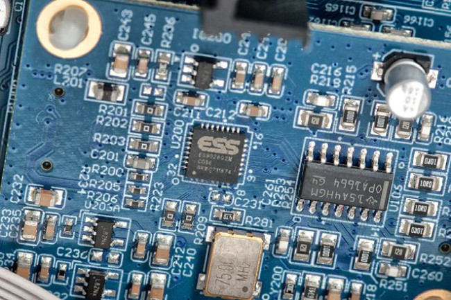

Najważniejszym układem wsekcji cyfrowej jest Przetwornik cyfrowo-analogowy ESS ES9028. Jego 32- bitowa rozdzielczość iczęstotliwość sięgająca 384 kHz to aż nadto (limitem w C 379 jest wariant 24/192, dyktowany przez wejścia, jak też przez możliwości opcjonalnej karty BluOS). Skorzystamy za to z jego dynamiki sięgającej 129 dB.
NAD od długiego czasu stosuje układy impulsowe, w końcówkach mocy i zasilaniu.
Układy impulsowe ponownie kupiono od Hypexa.

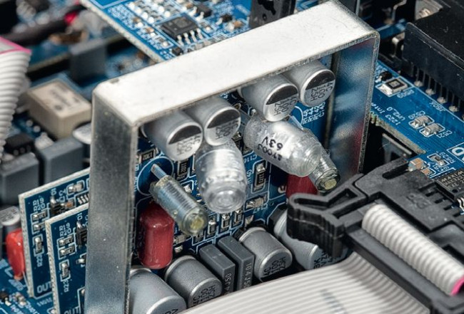

Przedwzmacniacz gramofonowy zajmuje niezależną płytkę, został zaekranowany ze względu na bliskość układów impulsowych.
Przetworniki C/A ESS Technology ESS ES9028 są jednymi z najlepszych.

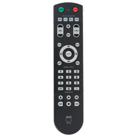

 Pilot wciąż z nami leci... Chociaż NAD podpowiada opcję sterowania aplikacją mobilną, jest to możliwe tylko pod warunkiem zainstalowania modułu BluOS.

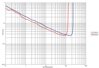

Mimo że to wzmacniacz w klasie D, NAD nie obiecuje popisów mocy wyjściowej, tylko 80 W na kanał, dla obydwu (4- i 8-omowych) obciążeń.
Za wcześnie, aby się zniechęcać, proszę popatrzeć na wyniki naszych pomiarów. Zaczniemy z grubej rury – osiągi przy jednym kanale wysterowanym; to 135 W przy 8 Ω oraz 229 W przy 4 Ω. W trybie dwukanałowym mamy odpowiednio 2 x 128 W i 2 x 149 W, tutaj zasilacz już wyraźnie nie dorównał potencjałowi dwóch końcówek, ale to wciąż prawie dwa razy tyle, ile w fi rmowej specyfi kacji!
Czułość ustalono na rozsądnym poziomie 0,42 V, chociaż to wartość dwa razy niższa od standardu, zupełnie wystarczy do wysterowania współczesnych źródeł dźwięku. Poza tym dotyczy oczywiście tylko źródeł analogowych. Skromny odstęp od szumu (72 dB) wynika z techniki impulsowej i szumu wysokoczęstotliwościowego (ponadakustycznego), który nie będzie dokuczał.

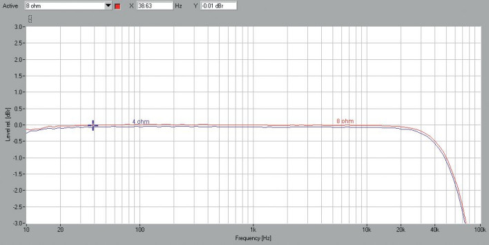

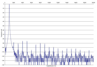

Na rys. 1. widać bezpiecznie szerokie charakterystyki częstotliwościowe dla obydwu obciążeń. Dzięki trybowi analogowemu (który został użyty we wszystkich pomiarach) spadek -3 dB pojawia się przy 72 kHz, co jak na układ impulsowy jest wynikiem bardzo dobrym. Harmoniczne (rys. 2) są dobrze widoczne, ale wszystkie trzymają się poniżej -85 dB.
Charakterystyka THD+N (rys. 3) wygląda typowo. Współczynnik tłumienia ma wartość umiarkowaną (61), ale wystarczającą, aby nie martwić się o ”popsucie” odpowiedzi impulsowej.
