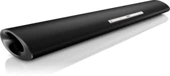

Jak zwykle u Philipsa - oryginalna konstrukcja; dość gruba, chociaż lekka i ładnie wyprofilowana belka z efektownymi detalami (chromowane wyjścia basrefleksów).
Poprawnie gra w dwóch położeniach, bogata gniazdkologia. Bluetooth, brak kabli w komplecie.

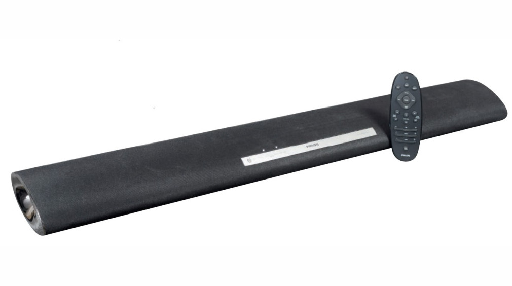

Philips HTL5120 - obudowa
W środku nowa belka w charakterystycznym dla ostatnich produktów Philipsa kształcie - coś pomiędzy nadętym profilem skrzydła, a wąskim jajkiem - podobnym jak w opisywanym przez nas i nagrodzonym przez EISA modelu HTL9100.
Poza belką znajdziemy w pudle dwie metalowe zawieszki z szablonem i dużego pilota - największego w teście - o charakterystycznym owalnym kształcie. Pamiętajmy, aby od razu dokupić potrzebne kable, ponieważ w zestawie ich nie ma.
Front belki jest pokryty lekko błyszczącą tkaniną, w części centralnej ma wstawkę ze szczotkowanej stali. Tuż nad nią (pod materiałem) znajduje się rząd małych, białych LED-ów, wskazujących na aktualnie wybrane źródło lub poziom wzmocnienia - proste to i gustowne.
Obydwa szczyty belki zakończono spektakularnie wyglądającymi wylotami kanałów bas-refleks, zrobionymi z "chromowanego" tworzywa.

Dołączony pilot ma ten sam kontrowersyjny kształt co zawsze, jedni lubią jego jajowatość, że się buja i kręci po stole, a inni tego nie znoszą. Istotniejsze jest to, że jest on jedynym sposobem na komunikację z belką, która - poza włącznikiem - nie ma innych przycisków sterujących.
