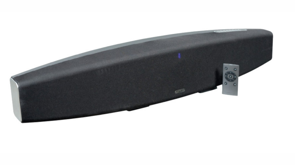

Wykonanie Solidna konstrukcja ze szlachetnymi detalami z drapanej stali. Soundbarowy hi-end.
Laboratorium Sezamie otwórz się: 3 x HDMI in, HDMI out 3D z ARC , S/PDI F, Toslink, analogowe RCA , mini-jack 3,5 mm, strumieniowanie bezprzewodowe Airplay/DLNA / UPnP, wyjście na opcjonalny subwoofer... ale nie ma Bluetooth.
Brzmienie Soczyste i dynamiczne; słychać charakter wyśmienitych przetworników.
Mało kto, szukając grającej belki pod telewizor, zakłada, że może ona kosztować więcej niż kilka tysięcy złotych, a tym bardziej, że może ważyć więcej niż dziesięć kilogramów. Jeżeli jednak nie ma w komplecie subwoofera, to wielkość i masa soundbara stają się nie tylko usprawiedliwione, ale wręcz konieczne.
Z kolei im soundbar większy, tym jego kształty ciekawsze, aby spodobać się klientowi i użytkownikowi w sytuacji, gdy nie uda mu się niemal zniknąć w formie cienkiej kreski pod telewizorem.
Forma Monitor Audio ASB-2 zapowiada dodatkowo potencjalnie lepsze właściwości akustyczne niż można to wycisnąć z prostopadłościanu. W komplecie dostajemy jeszcze podkładkę silikonową, lecz żadnych przewodów sygnałowych. Producent przewidział możliwość zawieszania go na ścianie lub na specjalnym meblu, ale wieszaki są dodatkami opcjonalnymi.
Monitor Audio ASB-2 - przyłącza i właściwości sieciowe
Monitor Audio ASB-2 został wymyślony jako "hub" organizujący wokół siebie wszystko, co gra we współczesnych domach. Mamy więc aż trzy wejścia HDMI i jedno wyjście w standardzie 1.4 (ARC, 1080p/3D), wejście USB (serwisowe, ładuje odtwarzacze i przesyła z nich muzykę), cyfrowe koaksjalne, optyczne, analogowe stereofoniczne RCA, mini-jack i wyjście RCA LFE - czyli na zewnętrzny, ale opcjonalny subwoofer aktywny; filtrowanie nastąpi wtedy automatycznie przy 80 Hz.
Jest również zaimplementowana transmisja bezprzewodowa Apple AirPlay, ale dlaczego u licha nie ma Bluetooth, który jest obecny niemal w każdym produkowanym urządzeniu mobilnym?
Jest strumieniowanie ze źródeł DLNA i UPnP, wspierające nieskompresowane pliki muzyczne przechowywane w komputerach, smartfonach i tabletach iPad, iPhone, iPod Touch, z Androidem i Windowsem, oraz streaming bezpośrednio z serwisów internetowych.
Ponadto iTunes i programy kompatybilne z DLNA mogą przesyłać strumień zarówno przez Wi-Fi, jak i z pominięciem sieci domowej, dzięki Airplay Direct (to jakiś firmowy wynalazek).
Sprawdzanie dostępności nowych wersji oprogramowania systemowego odbywa się automatycznie po każdorazowym włączeniu, ale możliwe jest również wgranie go poprzez USB lub przeglądarkę internetową.
Wejściami zarządzamy za pomocą dziewięciu przycisków, umieszczonych na górze. Tutaj również (jak i na pilocie) można przełączyć się pomiędzy filmem (dźwięk 3D) a muzyką.
Bardzo dużo z możliwości Monitor Audio ASB-2 jest dostępnych poprzez OSD, czyli z wykorzystaniem ekranu telewizora, a kilka najważniejszych to włączanie 3D Audio, EQ, poziom poszczególnych kanałów, wymiana firmware. Menu ekranowe jest proste aż do bólu.
O bieżącym stanie pracy jesteśmy informowani za pomocą różnokolorowych sygnałów wyświetlanych przez diodę ukrytą pod materiałem. Ten oryginalny pomysł wcale mi się nie podoba; trudno zapamiętać wszystkie kombinacje czterech kolorów (jest o tym cała strona w instrukcji) migających z różnymi częstotliwościami.
Na szczęście, można ją przyciemnić, a nawet wyłączyć, i wtedy nadal widać, co jest aktywne, dzięki delikatnemu podświetleniu przycisków na górze obudowy.
Monitor Audio ASB-2 - głośniki
W obudowie o ponad metrowej szerokości zastało ukrytych kilka firmowych smakołyków głośnikowych. Zainstalowano układ dwukanałowy, z dwudrożnymi zespołami przetworników: 2 x 1" C-CAM (złote kopułki wysokotonowe), 2 x C-CAM 4" (nisko-średniotonowe), uzupełnione parą 5,5" C-CAM pracujących w kanale "zintegrowanego subwoofera".
Wewnątrz pięć wzmacniaczy cyfrowych dostarcza 160 W mocy. Procesory DSP dbają o zestrojenie całego pasma ze szczególnym uwzględnieniem basu, aczkolwiek producent jest na tyle uprzejmy, że pozwala powyłączać ulepszacze, i jeśli np. jest podawany sygnał wielokanałowy 5.1 czy 7.1, to słyszymy kanały L, C, R (i ewentualnie LFE, jeśli podłączyliśmy subwoofer) bez jakichkolwiek modyfikacji.
Dopiero włączenie funkcji 3D zaczyna tworzenie symulacji dźwięku dookólnego.
Mamy nadal wpływ na intensywność owych efektów. Mamy również dostęp do equalizera i do osobnego zarządzania każdym z wirtualnych kanałów - możemy wyciąć wszystko i upajać się zmysłowym głosem Angeliny Jolie z kanału centralnego.
Jest jeszcze jedna ciekawa funkcja - przepuszczanie dźwięku (Pass Through) ze źródła do odbiornika poprzez HDMI bez włączania ASB-2, chociaż w tym trybie urządzenie pobiera więcej energii z sieci, niż w zwykłym trybie oczekiwania.
Na stronie producenta znalazłem jeszcze tajemniczą wzmiankę o APC (Automatic Position Correction), ale nie udało mi się dociec, o co chodzi, bo o kalibracji raczej nie ma mowy. Sterowanie głośnością można obsługiwać pilotem od telewizora, poprzez HDMI.
Monitor Audio ASB-2 nie jest tylko "poprawiaczem" dźwięku z telewizora, ale całkiem poważnym substytutem kina domowego. Znakomite dialogi, a przede wszystkim dynamika i sprawność w dostosowywaniu się do zmian akcji.
Wybuchy mają siłę, szybkość ataku, niezależnie od poziomu głośności, kiedy słucha się w granicach rozsądku, ale słuchałem głośno, nawet szukając poziomu, gdzie system się podda, i finalnie odpuściłem - brzmienie było do końca spójne i czyste, najkrócej mówiąc: jak grom z jasnego nieba.
Zdecydowanie nie jest to przypadek grania łagodnego, ale jego klasa bierze się z unikania agresji przy dużej żywości. Słychać to równie dobrze w muzyce, bo nie chciałbym, by ktokolwiek odniósł wrażenie, że Monitor Audio ASB-2 ma grację młota pneumatycznego - jak potrzeba, to "grzmoci", ale jak trzeba, pokazuje piękny detal. Może z powodzeniem znaleźć się w towarzystwie nawet bardzo dużych telewizorów, a dźwięk z niego będzie miał odpowiednie kompetencje.
Czy to jeden z tych przypadków, gdy nie brakuje już zewnętrznego subwoofera? Subwoofer zawsze warto mieć... tutaj bas jest zwarty, dynamiczny, ale gdyby miał niższe zejście i więcej potęgi - na pewno by nie zaszkodziło. To sprawa otwarta: czy musimy mieć taki bas, czy nie. Ale i bez niego brzmienie jest wyśmienite.
