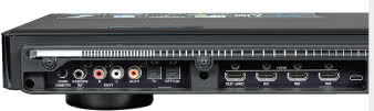

Od góry dyskretne przyciski: wyboru źródła, głośności i zasilania. Od tyłu: wyjście na subwoofer, stereofoniczne wejście RCA, cyfrowe koaksjalne, dwa gniazda optyczne (TV, inne źródło), cztery gniazda HDMI 2.0 z przepustowością 4K 50/60p, 3D, (jedno z ARC); ponadto Bluetooth z apt-X oraz repeter sygnału zdalnego sterowania w postaci wąskiego paska ciągnącego się przez całą szerokość urządzenia - dzięki niemu nie musimy się martwić, że belka zasłania nam czujnik zdalnego stero

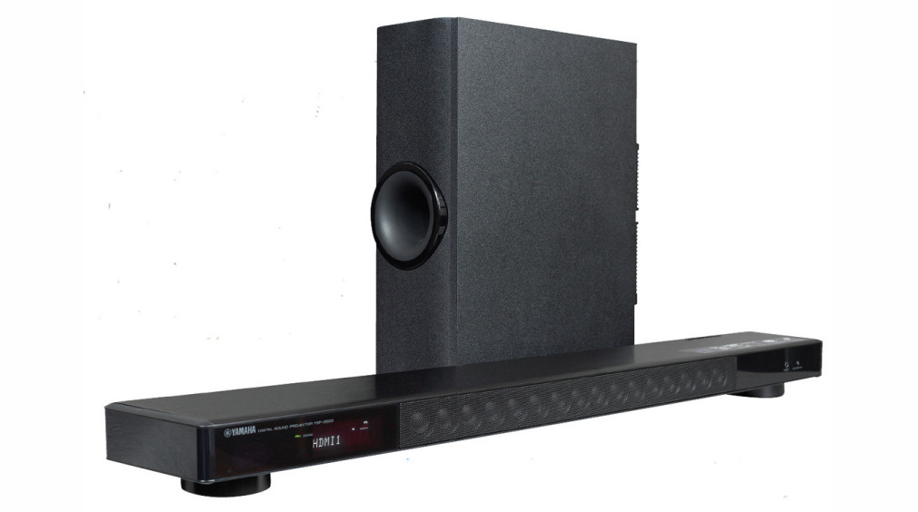

Bezprzewodowy subwoofer można też podłączyć kablami: sygnałowym (niskopoziomowym) RCA i sterującym, z 3,5-mm wtykiem. Sub jest płaski i przystosowany do pracy w pozycji leżącej, więc łatwo go ukryć.
Po obydwu stronach wielkiego otworu z tunelem znajdują się dwa 10-cm przetworniki niskotonowe oraz wzmacniacz o mocy 75W (RMS 130W). W praktyce, jako jedyny w teście, miał większy zapas mocy, niż potrzebowałem nawet do eksperymentów, a do tego zwarty, mocny, szybki bas.
