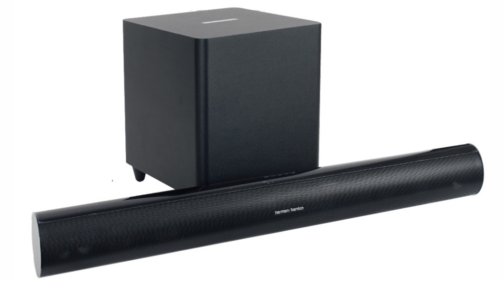

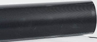

Właściwy soundbar ma 92 cm długości, 11 cm wysokości i 9 cm głębokości. Przekrój jest owalny, górę, dół i boki obudowy pokrywają plastikowe, błyszczące panele, a głośniki są ukryte pod metalową maskownicą. Urządzenie prezentuje się skromnie i ładnie.
W komplecie są uchwyty ścienne, lecz możliwe jest ustawienie urządzenia wprost na szafce. Policzyłem głośniki pod maskownicą - jest ich sześć. Podzielono je na dwie sekcje - lewą i prawą - w każdej pracuje para 7,5-cm średniotonowych i 25-mm kopułka wysokotonowa. Każda sekcja współpracuje ze wzmacniaczem 30 W. Mamy więc do czynienia z systemem dwukanałowym, w konfiguracji 2.1 (uwzględniając subwoofer).

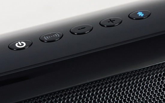

Do "szybkiej" obsługi służy pięć przycisków na górnym panelu. Nieco więcej jest ich na pilocie; sterownik jest mały, ale przyciski wypukłe, więc z obsługą nie miałem żadnego problemu.
Przyciskiem umieszczonym na górze urządzenia (pierwszy z prawej) możemy włączyć Bluetooth - pilot nie ma tej funkcji.

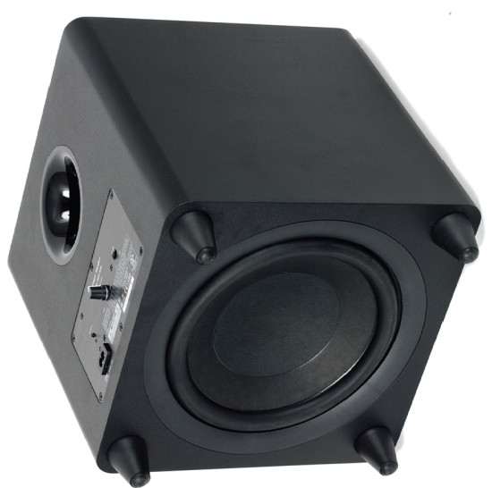

Subwoofery to duża (36,5 cm x 32 cm x 32 cm) i solidna konstrukcja (masa sięga prawie 10 kg). 25-cm głośnik z celulozową membraną zamontowano w dolnej ściance, czemu towarzyszą kilkucentymetrowe, gumowane nóżki.
Z tyłu jest wylot otworu bas-refleks, przełącznik fazy oraz regulator częstotliwości filtrowania (100-200 Hz). Nie ma żadnego wejścia, ponieważ elementy systemu komunikują się bezprzewodowo, co jednak wyjaśnia, że subwoofer ten jest dedykowany do tego systemu. Po co więc regulacja filtrowania, która mogłaby zostać ustalona "fabrycznie?" Otóż w różnych warunkach akustycznych optymalne mogą być różne ustawienia; tym bardziej potrzebny jest przełącznik fazy.

25-cm głośnik subwoofera promieniuje do dołu. Wylot bas-refleks jest na tylnym panelu. Tam również znajdujemy regulację częstotliwości filtrowania i przełącznik fazy. Subwoofer i soundbar komunikują się bezprzewodowo.
