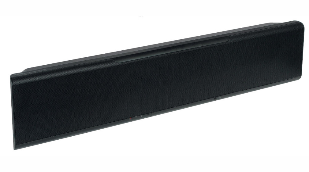

Wykonanie Urządzenie ciężkie i duże, wedle koncepcji projektora dźwiękowego, w rozwiniętej wersji, z 46 niezależnymi wiązkami (w każdej głośnik i wzmacniacz). Najnowsza koncepcja z bocznymi sekcjami "sufitowymi" odpowiada formule 7.1.2.

Model YSP-5600 jest najlepszym w rodzinie YSP i w całym katalogu Yamahy. Patrząc na jego wyjątkowo wysoką obudowę, można mieć wątpliwości, czy to w ogóle "soundbar", i trzeba sobie zdać sprawę, że granice między różnymi kategoriami współczesnych urządzeń audio są płynne i niezdefiniowane.
Jedna zasadnicza cecha jest wspólna dla wszystkich "belek" i Yamaha YSP-5600 - otóż mają one zostać umieszczone bezpośrednio pod telewizorem (ewentualnie innym ekranem). Forma YSP-5600 nie wynika z innej koncepcji zastosowania czy dostosowania do innych warunków, lecz z innego sposobu realizacji zadania wykreowania dźwięku przestrzennego. Jest mniej wygodna, ale skuteczniejsza, wymuszona bardzo rozwiniętym układem przetworników tworzących "matrycę", zdolną do wielokierunkowej "projekcji" dźwięku.
Obudowa zawiera aż 46 przetworników, każdy ma własny wzmacniacz, a wszystkim steruje cyfrowy procesor sygnałowy. Panel umieszczony w centrum obsługuje wszystkie podstawowe (bez LFE) kanały konfiguracji 7.1, a więc przedni lewy i prawy, efektowe (boczne i tylne - lewe, prawe) oraz centralny. Na tę sekcję składają się 32 przetworniki o średnicy 4 cm.
Obudowa YSP-5600 jest wyjątkowo wysoka, na górnej krawędzi znajdują się cztery przyciski najważniejszych funkcji urządzenia.

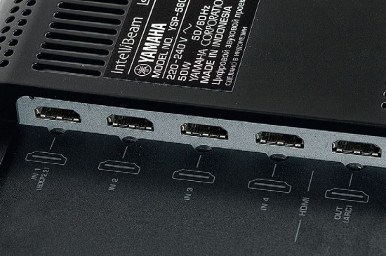

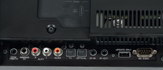

Yamaha YSP-5600 ma aż cztery wejścia HDMI i jedno wyjście (z dodatkiem ARC), złącza te obsługują sygnały 4K (HDCP 2.2 tylko dla jednego z nich), dodatkowo są dwa cyfrowe wejścia optyczne, jedno współosiowe i jedno wejście analogowe.

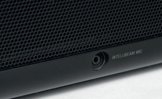

Gniazdo (2,5-mm) z przodu służy do podłączenia mikrofonu kalibracyjnego IntelliBeam.

Yamaha YSP-5600 ma imponujący wachlarz gniazd przyłączeniowych, jest wśród nich również "zwykła" para RCA.

Yamaha YSP-5600 ma aż cztery wejścia HDMI, a pojedyncze wyjście jest zgodne z protokołem ARC.
