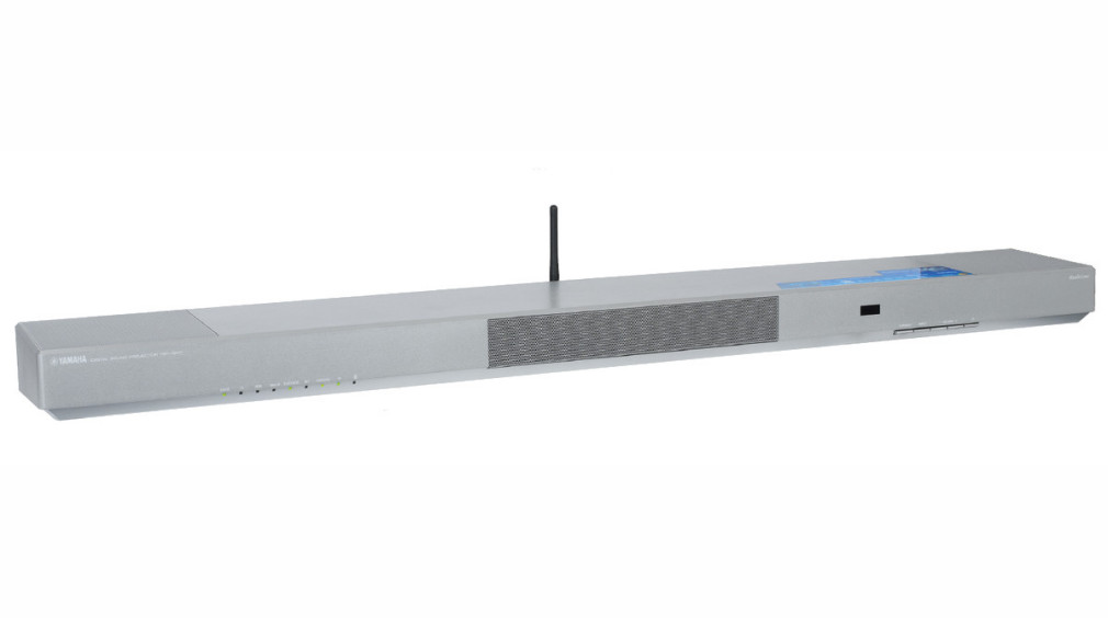

Soundbar Yamaha YSP-1600 jest dostępny w wersjach srebrnej i czarnej, ma dokładnie 1 m długości, 13 cm głębokości i 6,5 cm wysokości. Bezproblemowo położymy go przed telewizorem, a montaż ścienny ułatwią znajdujące się komplecie uchwyty, chociaż w takiej opcji może się zdarzyć, że soundbar będzie odstawał od ściany bardziej niż TV. YSP-1600 tworzy dźwięk przestrzenny w oparciu o format 5.1. Osiem przetworników szerokopasmowych znajduje w środkowej części obudowy, pod metalową maskownicą.

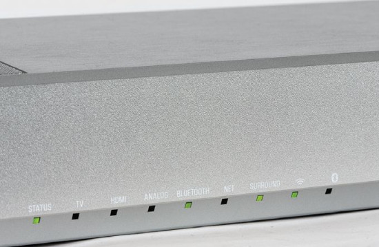

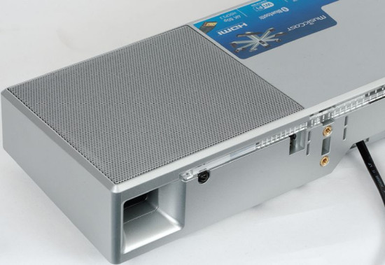

Dwa przetworniki niskotonowe (8,5 cm średnicy) ulokowano na górnej ściance, także pod metalowymi siatkami; dwa otwory systemu bas-refleks skierowano do tyłu. Do dekodowania zastosowano procesory DD, DPLII i DTS. Po lewej stronie urządzenia znalazł się rząd diod informacyjnych, m.in. o włączeniu urządzenia, pracującym BT, wybranym wejściu. Po prawej stronie umieszczono przyciski podstawowych funkcji. Nie znalazłem specjalnego wskaźnika siły głosu, ale okazuje się, że rząd diod z lewej strony zamienia się w migający informator o poziomie głośności - im więcej ich się świeci, tym wyższe natężenie, ale po zdjęciu palca z przycisku "volume" diody wracają do swych podstawowych funkcji.
Diody po lewej stronie wskazują różne funkcje, ale gdy reguluje się głośność, zgodnie wyświetlają pasek adekwatny do natężenia dźwięku.
Rozwiązanie na początku może wydawać się dziwne, ale w gruncie rzeczy jest racjonalne; podobnie jak pilot zdalnego sterowania - niewielki, pękaty, na pierwszy rzut oka niezgrabny, a w praktyce znakomicie leży w dłoni i świetnie się sprawdza. Menu Yamahy ustawiamy posługując się normalnym OSD. Grafika jest prosta, nie imponuje też liczba funkcji - no i dobrze, mniej zabawy to mniejsze ryzyko przypadkowego nabrojenia w systemie, a wszystko, co potrzebne, i tak jest zabezpieczone. Ważne, że można zmieniać poziomy głośności poszczególnych kanałów.

Yamaha YSP-1600 ma jedno wejście i jedno wyjście HDMI, potrafi przełączać sygnał 4K (HDCP2.2; 60Hz). HDMI komunikujący się z telewizorem ma kanał zwrotny ARC. Przygotowano także dwa wejścia audio, analogowe (mini-jack) i cyfrowe - optyczne. Z Yamahą może współpracować aktywny subwoofer, we wnęce tylnego panelu jest wyjście RCA przeznaczone do tego celu. W szeregu gniazd widać także USB, ale służy wyłącznie do wprowadzania na pendrajwie aktualizacji oprogramowania.
Głośniki szerokopasmowe promieniują do góry. Bas jest wspomagany bas-refleksami skierowanymi do tyłu.
