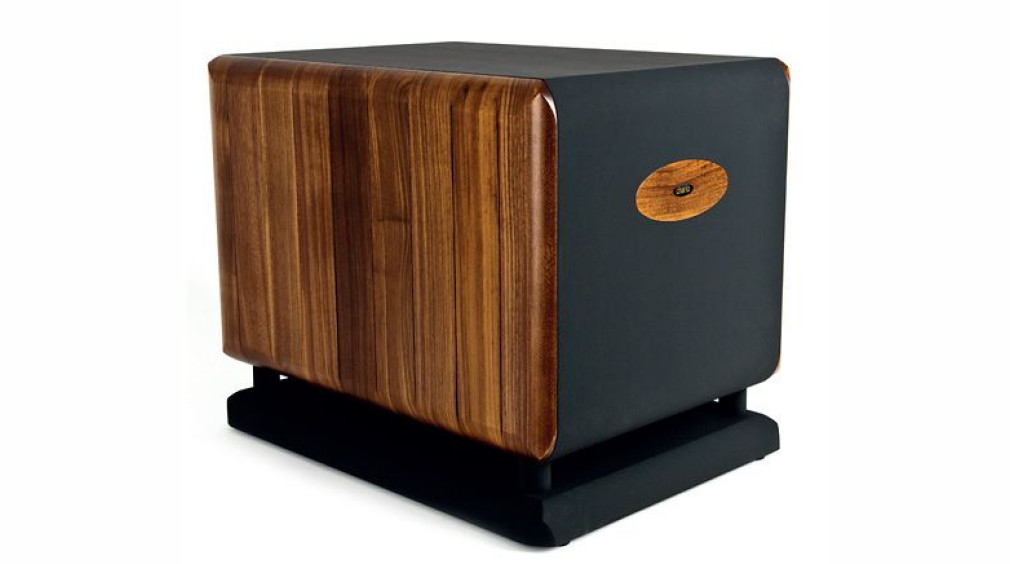

Wykonanie Duży, stylowy, luksusowy subwoofer, którego ukryć się go nie da. Wydajny układ akustyczny, z 30-cm głośnikiem w obudowie bas-refleks.
Laboratorium Wejścia niskopoziomowe, standardowy zestaw regulacji. Własnym filtrem nie można go „odciąć” bardzo nisko – co ogranicza zastosowanie w systemach stereofonicznych.
Chciałem napisać, że to "typowy subwoofer meblowy", ale w takim razie gdzie są inni przedstawiciele tego "typu"? Nie widzę; może gdzieś jeszcze jeden albo dwa, od innych włoskich producentów, uprawiających podobną stylistykę, lecz to raczej coś wyjątkowego, niż typowego. Dzięki takiemu wykończeniu, nawet duży subwoofer potrafi być wizualnie atrakcyjny.
To opcja nie dla wszystkich, bo ani nie będzie pasować do nowoczesnych mebli, ani do zupełnie inaczej wyglądających kolumn, i w żaden sposób nie da się ukryć, lecz nietrudno wyobrazić sobie wnętrza, w których będzie wyglądał wręcz bosko; oczywiście najlepiej w komplecie z kolumnami firmy Chario.

Kubatura subwoofera Chario Constellation Hercules zmusiła konstruktora do myślenia… Pozostałe subwoofery mają kształt kostki o boku nieco ponad 30 cm; nawet gdy głośnik 25-cm pozwalał nadać obudowie jakiś inny, wydłużony kształt, to najprostsza geometryczna bryła wciąż mogła wydawać się optymalna.
Objętość, jakiej potrzebuje w bas-refleksie 12-calowy głośnik Herkulesa, zwiększyłaby jednak bok sześcianu do ponad 40 cm - a to nie byłoby już tak miłe dla oka. Przygotowanie skrzyni o takich proporcjach, jakie prezentuje Chario Constellation Hercules, też wymagało trochę odwagi, w każdym razie wyobraźni, że nie każdemu przypadnie ona do gustu, jednak dzięki dużej głębokości (60 cm!) przynajmniej szerokość i wysokość zostały ograniczone do 40 cm, a przez to subwoofer oglądany od frontu nie wygląda zwaliście, a z boku - raczej efektownie niż przerażająco.
Elegancję stylowego mebla uratowano, usuwając z pola widzenia zarówno głośnik, jak i otwór bas-refleks - elementy te znajdują się na dolnej ściance, stąd też wysokie nóżki dystansujące od solidnego cokołu, co przy okazji poprawia architekturę całej konstrukcji, odrywając masywną skrzynię od podłoża.
Chario Constellation Hercules to impononujący, luksusowy subwoofer, którego wielkość nie wynika przecież z widzimisię, ale z zamiaru zapewnienia głośnikowi najbardziej komfortowych warunków akustycznych - w których charakterystyka przetwarzania zostaje rozciągnięta nie przez korekcję wprowadzaną przez wzmacniacz, ale przez właściwości samego układu rezonansowego.

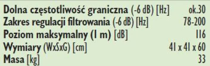

Poziom max. (dB) 0
Górna częstotliwość graniczna b.d
Wymiary 41 x 41 x 60

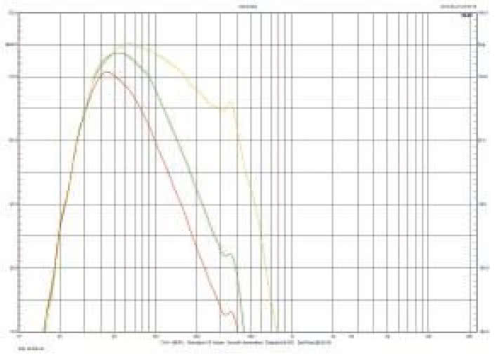

Deklarowany przez producenta zakres regulacji górnej częstotliwości granicznej jest podobny jak w przypadku Cabasse - ma się zaczynać przy 40 Hz, a kończyć na 180 Hz. W praktyce (czyli w naszych pomiarach) nie można Herculesa odfi ltrować w pobliżu 40 Hz, przy najniższej pozycji regulatora spadek -6 dB na górnym zboczu charakterystyki, odniesiony do jej szczytu, pojawia się prawie dwa razy wyżej - przy 78 Hz.
To trochę zaskakujące, że tak duży subwoofer, który pewnie chętnie przytulilibyśmy do dużych kolumn, nie będzie gotów ustąpić im pola przy niższej częstotliwości podziału. Przy najwyższej pozycji regulatora, spadek -6 dB mamy blisko 200 Hz, co pewnie nigdy nie zostanie wykorzystane - chyba że przy podłączeniu sygnału LFE, filtrowanego już w procesorze. W środkowej pozycji spadek -6 dB pojawia się w okolicach 100 Hz.
Na dolnym zboczu częstotliwość graniczną, również określoną przez punkt -6 dB, dla równocześnie najniższego fi ltrowania, odczytujemy przy 30 Hz. Dobry wynik, chociaż nie aż tak imponujący jak wygląd Herculesa. To nie Hercules ustanowił w tym teście rekord najniższej częstotliwości granicznej, ale to on osiągnął najwyższy pułap ciśnienia - aż 116 dB.
