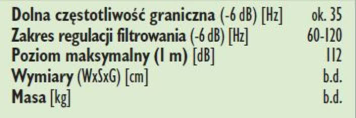

Nie schodzi bardzo nisko (-6 dB przy 35 Hz), zakres regulacji - wystarczający; maksymalny poziom – dobry (112 dB); profile inne niż "Music" mocniej tłumią najniższe częstotliwości.

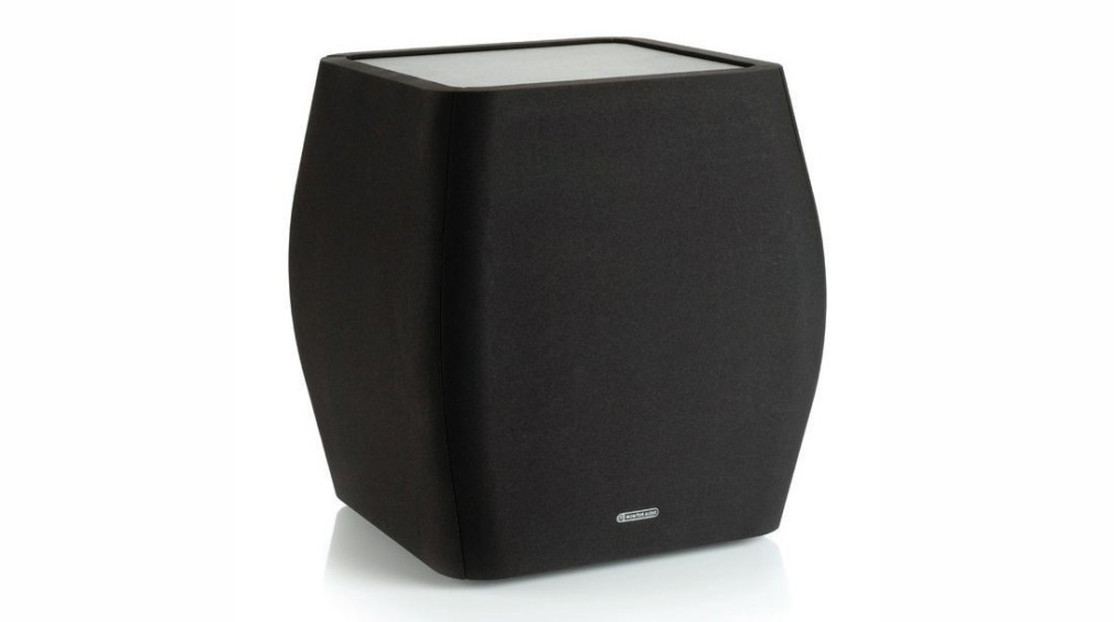

Patrząc na bryłę subwoofera Monitor Audio MASS W200 w wersji "oficjalnej", takiej, jaką ma widzieć użytkownik na co dzień, doceniamy niebanalny kształt: jakby wszystkie pionowe ścianki zostały wybrzuszone, rozepchnięte od wewnątrz ciśnieniem - ciekawe i sugestywne. Wszystkie te ścianki są jednak zasłonięte maskownicami - czy wszędzie zainstalowano głośniki?
Nawet tylna, gdzie znajduje się płyta wzmacniacza, też jest zasłonięta, z tą różnicą, że wycięcie w maskownicy pozostawia dostęp do gniazd i regulatorów.
Wszystkie cztery maskownice, trzymające się tradycyjnie na kołkach, można łatwo zdjąć i wtedy naszym oczom ukazuje się zgoła inny obraz - zupełnie zwyczajna, prostopadłościenna skrzynka, mniejsza niżby to sugerowały maskownice powiększające ją optycznie. Oszustwo? Nie - sprytne! Oczekiwany efekt wizualny uzyskano w pomysłowy sposób, nie wydając na to dużo pieniędzy, a możliwości akustyczne tej konstrukcji to zupełnie inna sprawa.

Dolna częstotliwość graniczna 35
Wymiary b.d.

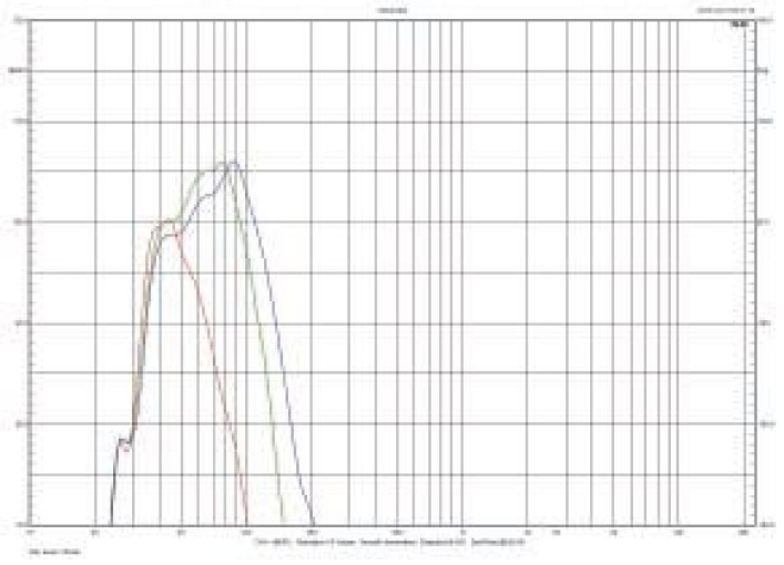

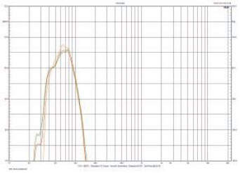

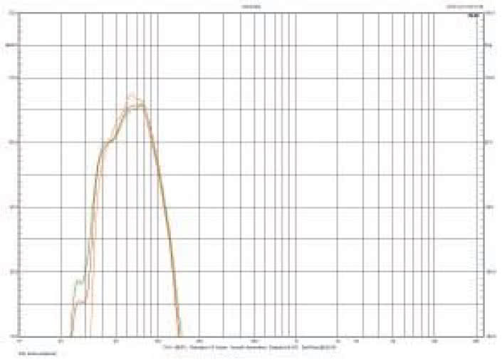

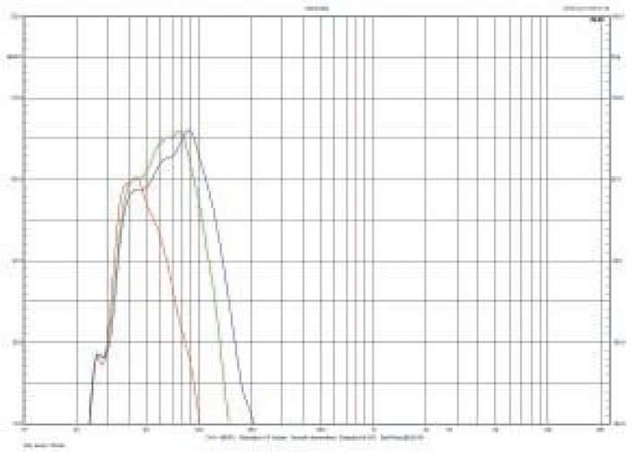

Przedstawiamy w sumie pięć charakterystyk na dwóch rysunkach - na pierwszym rodzinę "Music", złożoną ze wspomnianych w drugim zdaniu trzech standardowych pomiarów; na drugim też trzy, dla ustalonego położenia regulatora filtrowania - ustawionego w pozycji środkowej c pokazujące wpływ przełączania owych trybów. Jak z tego wynika, na obydwu rysunkach powtarza się charakterystyka dla Music i środkowego położenia regulatora, mająca kolor zielony.
Ustawienie regulatora w lewym skrajnym położeniu, oznaczonym 50 Hz, pozwala zepchnąć górną częstotliwość graniczną do 60 Hz, w środkowej pozycji przesuwamy ją do 95 Hz, w prawym skrajnym położeniu, oznaczonym 120 Hz, jesteśmy mniej więcej przy tej częstotliwości, jak zawsze odliczając spadek -6 dB od szczytu odpowiedniej (za każdym razem innej) charakterystyki. Oznaczenie potencjometru można uznać za dostatecznie dokładne, a zakres regulacji - za wystarczający.
Spadek -6dB na lewym zboczu (a więc dolną częstotliwość graniczną) znajdujemy przy ok. 35 Hz dla charakterystyki czerwonej (najniższe filtrowanie) i przy ok. 55 Hz dla niebieskiej (najwyższe filtrowanie). Zmiana trybów pozornie nie powoduje bardzo dużych zmian, ale przyjrzyjmy się uważniej lewemu zboczu; przy 30 Hz charakterystyka trybu Movie leży 4 dB niżej, niż charakterystyka trybu Music, a charakterystyka trybu Impact - aż 20 dB niżej.
Impact daje 2 dB więcej przy ok. 65 Hz, lecz może to być efekt uboczny owego bardziej stromego filtrowania, cały pomysł wydaje się sprowadzać do tego, aby przy materiale dźwiękowym zawierającym dużo energii w zakresie najniższych częstotliwości, energię tę... ograniczyć, a dzięki temu subwoofer zabezpieczyć przed przeciążeniem. Chytre... Sprytne!
