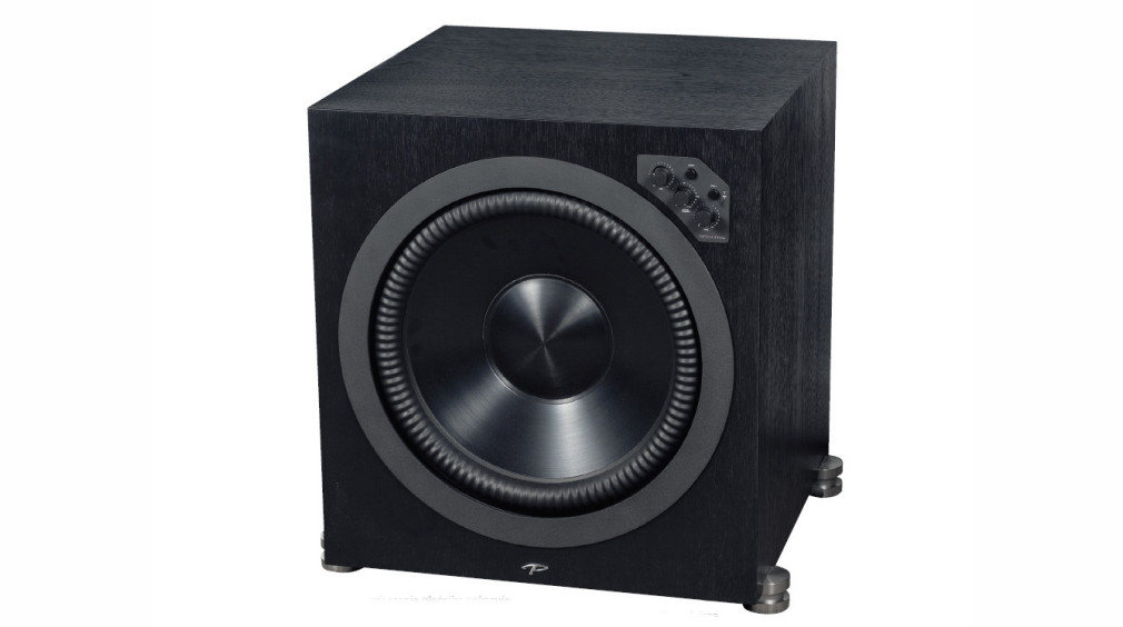

Wykonanie Potężna konstrukcja, ale wielkość obudowy, w stosunku do 38-cm przetwornika, wcale nie jest przerażająca. Klasyczna i estetycznie uniwersalna formuła sześcianu. Cztery bardzo różne wersje wykończeniowe – chyba każdy znajdzie coś odpowiedniego. Głośnik o dużej mocy, ale chyba jeszcze mocniejszy wzmacniacz – 2000 W RMS.

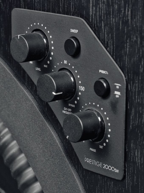

Zestaw płynnych regulacji jest klasyczny – poziom, filtrowanie, faza - ale został uzupełniony przez zaawansowany system korekcji charakterystyki PBK. W celu uzyskania łatwego dostępu, wszystkie manipulatory przeniesiono na mały panel frontowy.

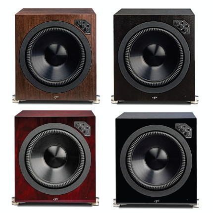

Obudowa jest wykończona w czterech bardzo zróżnicowanych wersjach; trzy z nich są w naturalnym fornirze, dwa - to fornir orzechowy albo w swoim naturalnym kolorze, albo lakierowany czarno (w obydwu przypadkach bez połysku). Trzeci fornir to wiśnia lakierowana na wysoki połysk, a czwarty wariant - lakierowanie "piano black".

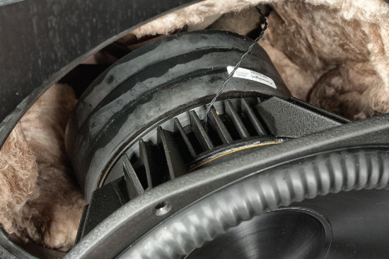

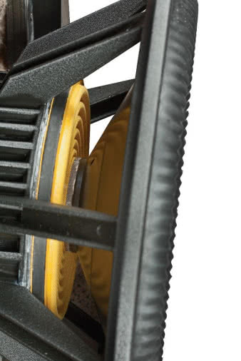

Udało się wykręcić głośnik, ale wyjąć - już nie; trzyma się na krótkich kablach. Można było jednak zobaczyć układ magnetyczny o średnicy 22 cm, złożony z trzech pierścieni ferrytowych o łącznej grubości 8 cm.

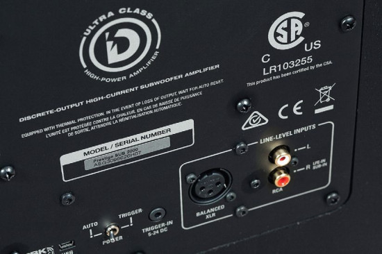

Zestaw wejść ograniczono do standardów, które w takim subwooferze są rzeczywiście potrzebne. Zrezygnowano z wejść na zaciskach głośnikowych, zostawiając klasyczną parkę RCA i dodając do niej pojedyncze wejście XLR dla sygnału LFE (ale sygnał LFE możemy też dostarczyć do jednego z gniazd RCA). Wzmacniacz nie ma mechanicznego włącznika zasilania - obudzi go albo dochodzący sygnał audio (tryb auto), albo trigger.

Na małym panelu z przodu umieszczono również, a może przede wszystkim, pokrętła trzech typowych regulacji - poziomu, częstotliwości filtrowania i fazy. Chcąc się nimi posłużyć, nie musimy więc szukać po omacku na tylnym panelu, gdzie znajdują się one najczęściej, chociaż do pełni szczęścia brakuje zdalnego sterowania, które w przypadku subwoofera pełni rolę szczególną - pozwala wyregulować parametry, a więc brzmienie, gdy siedzimy dokładnie w tym miejscu, z którego to brzmienie oceniamy "w czasie rzeczywistym".
Nie chodzi więc o wygodnictwo, ale o zasadniczą sprawność w tym działaniu. Nie jest to też żaden wyczyn techniczny, więc jestem trochę rozczarowany, że subwoofer za 20 tysięcy nie został tak wyposażony. Ale ważność tej funkcji każdy może ocenić indywidualnie.

Zestaw wejść jest ograniczony do tzw. niskopoziomowych, ale oprócz pary RCA, która może przyjąć zarówno sygnał stereofoniczny, jak i LFE, jest też pojedyncze wejście XLR (dla sygnału LFE). Brak wejść na zaciskach głośnikowych też nie powinien być powodem do zmartwienia dla zdecydowanej większości użytkowników, którzy taki subwoofer najczęściej podłączą w poważnym systemie kina domowego, gdzie dostępny będzie sygnał LFE; a jeżeli w systemie stereo, to na tyle zaawansowanym, aby znalazło się w nim wolne wyjście sygnału z przedwzmacniacza.

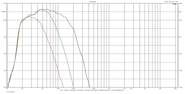

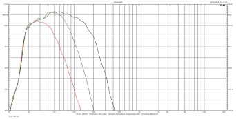

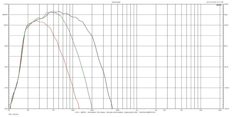

Pomiary 2000SW nie uwzględniały działania systemu PBK, a jedynie charakterystyki, jakie możemy osiągnąć bez jego pomocy, lecz w warunkach teoretycznych (bez odbić). Chociaż taka charakterystyka nie ma szansy pojawić się w naszym pomieszczeniu, to z dobrym przybliżeniem pozwala ustalić dolną częstotliwość graniczną, której ani pomieszczenie, ani korekcja PBK już nie poprawią; tym bardziej, gdy charakterystyka opada stromo. Pozwala też ustalić faktyczny zakres regulacji górnej częstotliwości granicznej (filtrowania), który przez producentów jest często podawany niedokładnie.
Paradigm deklaruje, że rozciągnięcie niskich częstotliwości sięga 12 Hz, wg normy DIN, wskazującej na spadek -3 dB w "typowym pomieszczeniu odsłuchowym". Nie musi to być tożsame ze spadkiem -3 dB w naszym pomiarze, symulującym warunki komory bezechowej, ale jeżeli nawet weźmiemy pod uwagę odbicia w pomieszczeniu jako czynnik, który może podnieść poziom najniższych częstotliwości, to w naszym pomiarze, przy 12 Hz, mamy spadek ok. 40 dB - takiego spadku nie skompensuje nawet najsilniejsza fala stojąca.
Producent trochę przesadził, trzeba przesunąć się do 20 Hz, aby dotrzeć do tego fragmentu charakterystyki, który na pewno będzie doskonale słyszalny. Podchodząc do sprawy formalnie, spadek -6 dB, na "dolnym" zboczu, mamy przy ok. 18 Hz, jeżeli będziemy go "odliczać" od wierzchołka charakterystyki oznaczonej kolorem czerwonym, a zmierzonej przy ustawieniu najniższej możliwej częstotliwości filtrowania (oznaczonej przez producenta jako 35 Hz, lecz faktycznie spadek -6 dB na "górnym" zboczu leży przy ok. 48 Hz). Dla charakterystyki zielonej, odpowiadającej ustawieniu regulatora w pozycji oznaczonej 80 Hz, spadek na górnym zboczu pojawia się niemal dokładnie przy tej częstotliwości, a na dolnym przesuwa się do ok. 22 Hz.
Wreszcie ustawienie regulatora w pozycji 150 Hz (charakterystyka czarna) daje spadki na górnym i dolnym zboczu odpowiednio przy 150 Hz i ponownie 22 Hz. Przesunięcie regulatora jeszcze dalej, na skrajną pozycję "bypass", niczego już nie zmienia. Podsumowując: zakres regulacji jest dostatecznie szeroki, aby stosować subwoofer w różnych systemach i dopasowywać go do możliwości kolumn głównych. Co prawda najniższe filtrowanie jest nieco wyższe niż deklarowane 35 Hz, ale przy wyższych nastawach skalibrowanie jest bardzo dobre.
Dolna częstotliwość graniczna jest bardzo niska (chociaż nie tak ekstremalna, jak obiecuje producent), w okolicach 20 Hz, i zmienia się niewiele wraz ze zmianą górnej częstotliwości granicznej, a więc kształtu całej charakterystyki. Bardzo stromy spadek poniżej 20 Hz wskazuje na zastosowanie fi ltra górnoprzepustowego o dużym nachyleniu, który odcina to, czego i tak nie usłyszymy, a co mogłoby przeciążyć przy tak dużej mocy wzmacniacza nawet najdzielniejszy głośnik subniskotonowy.
