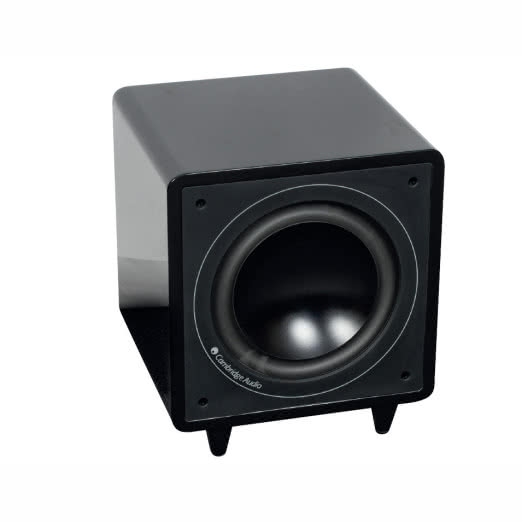

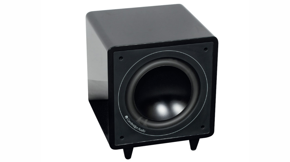

Wykonanie Mały, elegancko wykonany (lakierowanie na wysoki połysk), z tandemem 8-calowego głośnika i membrany biernej.
Funkcjonalność Mały subwoofer przygotowany do współpracy z małymi satelitami (możliwe wysokie częstotliwości fi ltrowania). Standardowe regulacje, wejścia niskopoziomowe.
Brzmienie Bez rewelacji, ale odpowiednie dla subwoofera tej wielkości. Spadek -6 dB przy ok. 30 Hz, przyzwoity poziom maksymalny 106 dB.

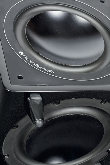

W dolnej ściance umieszczono membranę bierną - takie rozwiązanie okazuje się bardzo częste w testowanych

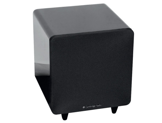

Wielkość jest skromna, a wykonanie przyjemne - większa część obudowy jest polakierowana na wysoki połysk (dostępne są wersje czarna i biała), poziome krawędzie zaokrąglono, głośnik zasłania maskownica, ale łatwo ją zdjąć, aby patrzeć na efektowną, gładką, błyszczącą, aluminiową membranę. Kosz i mocowanie zasłonięto pierścieniem, na którym umieszczono firmowe logo.
Wysokie i wyprofilowane nóżki odsuwają obudowę od podłogi, bowiem w dolnej ściance też znajduje się źródło promieniowania – w tym przypadku membrana bierna.

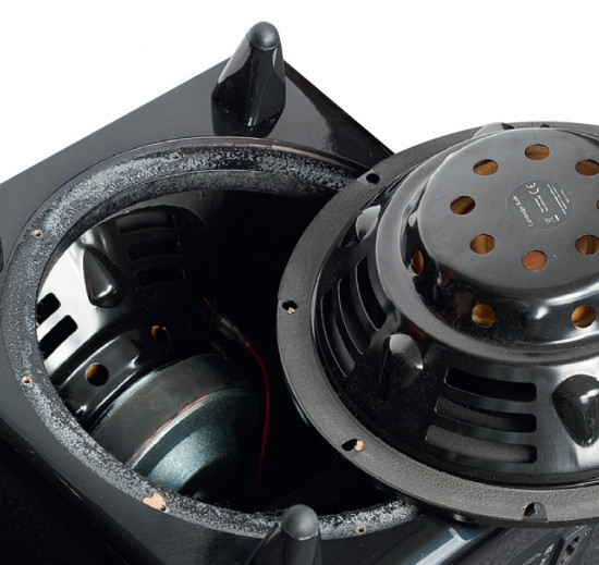

Producent na początku opisu obiecuje, że Cambridge Audio Minx X301 został wyposażony w dwa 8-calowe "drivery", czyli aktywne przetworniki, jednak dalej przyznaje już, iż konstrukcja zawiera ABR (Auxiliary Bass Radiator) jako dodatek do głównego przetwornika.
Membrana bierna to "głośnik bez magnesu".
Membrana bierna ma tutaj taką samą średnicę jak głośnik, wygląda z zewnątrz bardzo podobnie, chociaż prawdopodobnie jest dociążona (strojenie takiego układu wymaga niższej częstotliwości rezonansowej membrany biernej niż głośnika).
Tak jak głośnik zajmuje prawie całą przednią ściankę, tak membrana bierna – całą dolną; wymiary w przybliżeniu sześciennej obudowy dopasowano do ich średnic.
Czy nie musiano dopasowywać objętości do parametrów? Jak wyjaśniamy to dokładniej nieco dalej, aktywny układ zapewnia korekcję charakterystyki, co pozwala na zmniejszenie objętości.

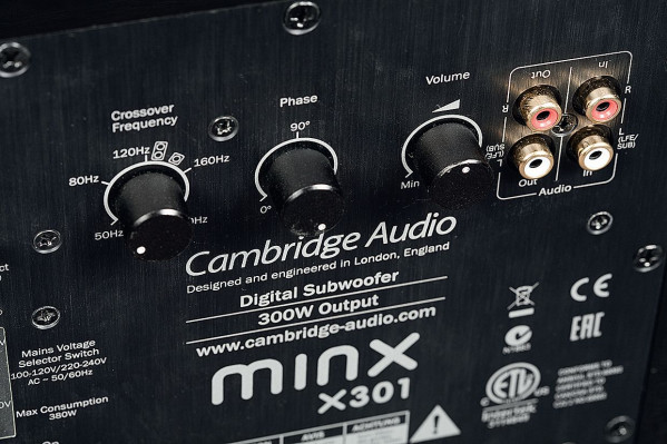

Zestaw regulacji jest klasyczny – ustawiamy poziom, fazę (płynnie) i częstotliwość podziału („odcięcia”); pomiędzy 120 a 160 Hz, naniesiono obrazki symbolizujące satelitki Min 12 i Min 22

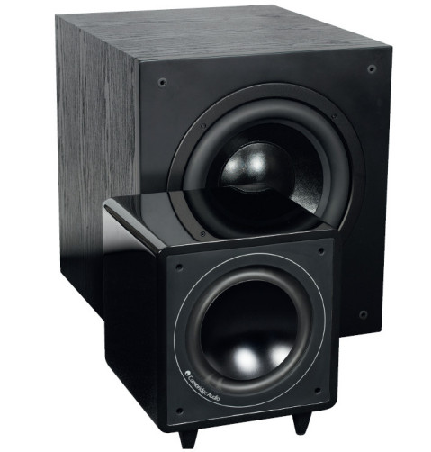

Dawid i Goliat - Minx X301 na tle Tagi Thunder SW-12 (to jedna z konstrukcji z 12-calowymi przetwornikami, które przedstawimy za miesiąc).

Regulator górnej częstotliwości granicznej oznaczony jest na skrajach 50 Hz i 200 Hz, a pośrodku – 120 Hz. To bardzo szeroki zakres, ale zrozumiały ze względu na główne przeznaczenie tego subwoofera - współpracę z małymi satelitami.
W praktyce (w pomiarach) zakres ten, ustalany przez nas spadkiem -6 dB względem poziomu przy 50 Hz (dla danej charakterystyki) wynosi 65 Hz – 150 Hz (krzywa czarna i krzywa czerwona), jest więc mniejszy, ale wciąż powinien być wystarczający - każde nowoczesne satelitki dociągną do 150 Hz.
Z kolei filtrowanie przy 65 Hz pozwala zintegrować ten subwoofer z regularnymi, średniej wielkości monitorkami. Korzyść wyrażona dolną częstotliwością całego systemu będzie wyraźna, bowiem przy takim filtrowaniu -6 dB na dolnym zboczu to przyzwoite 28 Hz - nawet lepiej, niż podaje producent (31 Hz).
W pozycji środkowej (krzywa zielona), oznaczonej 120 Hz, spadki -6 dB mamy przy 35 Hz i 120 Hz – i takie ustawienie może być potrzebne z małymi satelitami.
