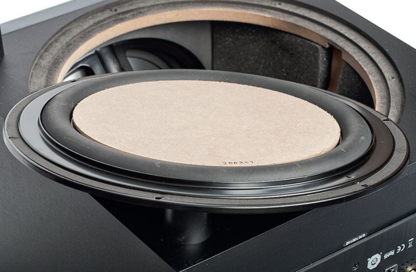

Ponownie membranę umieszczono w dolnej ściance, ale tym razem wygląda ona inaczej niż głośnik.
Tym razem jednak nie jest ona przygotowana na bazie takiego samego kosza, nie jest "głośnikiem bez cewki i magnesu", lecz zupełnie płaskim dyskiem z tworzywa, tylko z górnym zawieszeniem (bez dolnego) i szczątkowym koszem w formie pierścienia, który przykręcamy do obudowy.
To zupełnie wystarczy, aby membrana bierna działała prawidłowo (oczywiście jej powierzchnia, masa drgająca i podatność zawieszenia muszą być dopasowane do parametrów głośnika i objętości obudowy).

Membrana bierna jest płaska, nie ma też typowego kosza, a jedynie zewnętrzny pierścień.

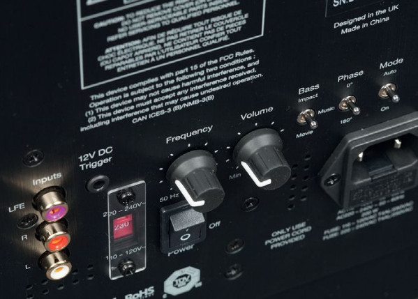

Chociaż zestaw regulacji Monitor Audio W10 G6 zawiera dodatkową funkcję przełącznika profi li brzmieniowych, to obowiązkowy regulator fazy ma uproszczoną formę dwupozycyjnego przełącznikiem, a nie pokrętła pozwalającym na jej płynną zmianę. Czy to poważny kompromis?
Decyduje się na to wielu producentów, nie tylko w tanich subwooferach. Ustawienie właściwej fazy, chociaż jest bardzo potrzebne dla dobrego zestrojenia, w praktyce okazuje się dla użytkowników sprawą najmniej zrozumiałą i często w ogóle lekceważoną.

Regulacje są dostępne w tradycyjny sposób - na tylnej płycie; oprócz podstawowych opcji poziomu, częstotliwości filtrowania i fazy (tylko dwupozycyjny przełącznik) jest też trójpozycyjny przełącznik "trybów" - music/movie/impact. Wejścia to stereofoniczna para RCA i niezależne wejście LFE przydatne np. przy "równoległym" podłączeniu subwoofera do systemu stereofonicznego i wielokanałowego.

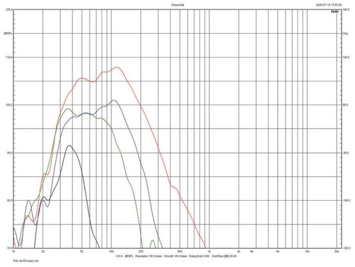

Pokrętło regulacji częstotliwości filtrowania oznaczono na dwóch skrajach wartościami 50 Hz i 120 Hz. Wykonaliśmy pomiary dla tych ustawień, dla środkowej pozycji regulatora (tutaj nieoznaczonej żadną wartością), a także dla wejścia LFE.
Skrajnie niskie filtrowanie dało dość dziwne rezultaty (krzywa czarna) – znacznie niższy poziom również w zakresie niskich częstotliwości, czego nie wyjaśnimy, więc odłóżmy ten wariant na bok.
Przy ustawieniu w połowie skali (krzywa zielona) spadek -6 dB (względem umownych 50 Hz) na górnym zboczu mamy przy ok. 110 Hz, a przy ustawieniu na górnym skraju (krzywa niebieska) – przy ok. 170 Hz, a więc znacznie wyżej niż deklarowane 120 Hz, a krzywa czerwona to charakterystyka z wejścia LFE, z górną częstotliwością graniczną przy 200 Hz. Wracając do środkowego ustawienia, dającego najładniejszą charakterystykę, spadek -6 dB na dolnym zboczu pojawia się przy ok. 25 Hz.
O ile nie będziemy korzystać z wejścia LFE i regulacji filtrowania w procesorze AV, dla zestrojenia z większością kolumn należy eksperymentować przy ustawieniach regulatora pomiędzy "godziną" 9 a 12 (przekroczenie 12-tej to zbyt wysokie filtrowanie).

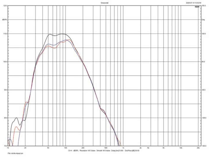

Ta rodzina charakterystyk została ustalona w trybie Music, natomiast dla wejścia LFE zmierzyliśmy też charakterystyki dla trybów Movie i Impact (odpowiednio krzywe niebieska i czarna na drugim rysunku). Music i Movie różnią się niewiele, przy żadnej częstotliwości nie bardziej niż o 1 dB – szkoda zabawy.
Natomiast Impact podnosi poziom w zakresie 40–120 Hz, czym trochę zawęża pasmo ustalane spadkami -6 dB po obydwu stronach. Ponieważ jednak nie forsuje najniższych częstotliwości, faktycznie dostaniemy znacznie mocniejsze uderzenie bez przeciążenia głośnika dużymi amplitudami, a także wyższy poziom maksymalny, niż ustalony w trybie Music (109 dB). Membranę bierną dostrojono do 36 Hz, charakterystyki zapowiadają niezłą odpowiedź impulsową.
