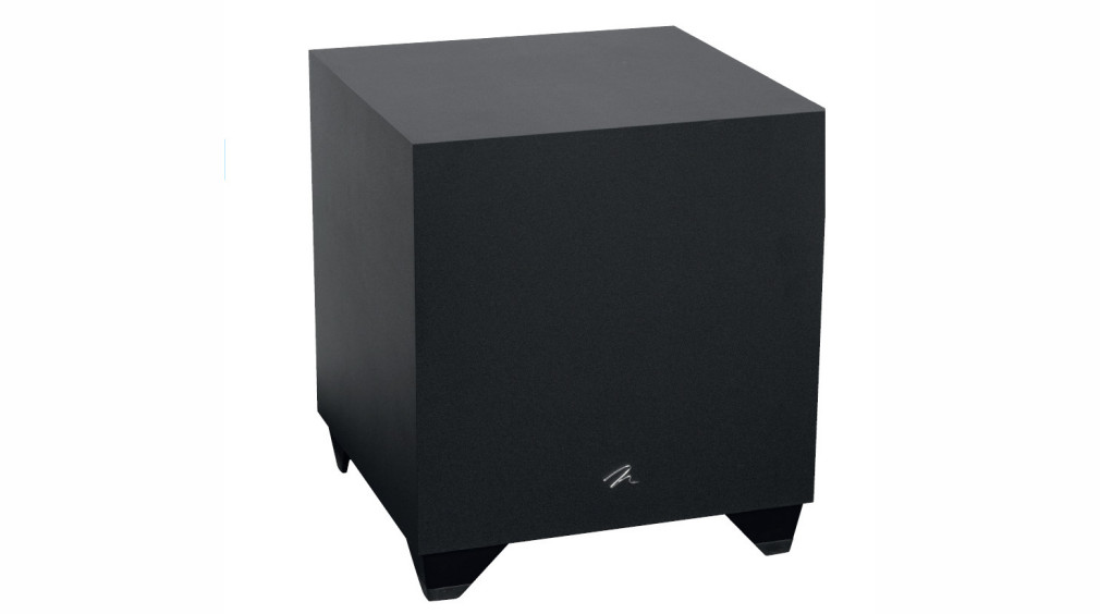

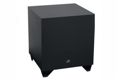

Wykonanie W tej grupie największa konstrukcja, głośnik i bas-refleks są schowane na dolnej ściance, a więc nie ma żadnych elementów "na widoku".

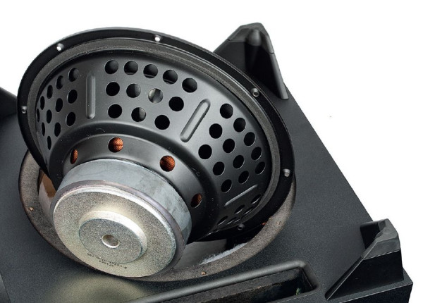

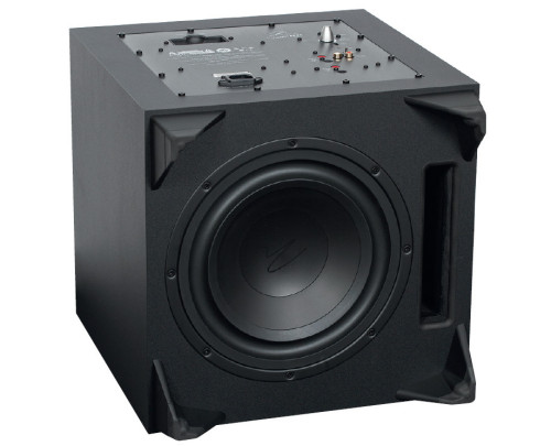

Głośnik i otwór bas- refleks umieszczono na dolnej ściance; pozwoliły na to również dość duże wymiary obudowy, a wysokie (5 cm) nóżki zapewniają swobodne wyjście fali.

Głośnik "schowano", instalując go na dolnej ściance, a dzięki dużym wymiarom obudowy zmieścił się tam też wylot bas-refleks w formie szczeliny 3 x 18 cm, z tunelem o długości aż 30 cm (dla odpowiednio niskiego strojenia).
Spod dolnej ścianki może być promieniowane duże ciśnienie, dlatego nóżki są wysokie (5 cm). W nóżki można dodatkowo wkręcić kolce. Za to w takiej konfiguracji nie była już potrzebna żadna maskownica.

Obudowa subwoofera Martin Logan Dynamo 600X została wykończona "ekonomicznie" - czarną matową folią, bez żadnych dekoracji oprócz wspomnianego logo na froncie. Takie "utylitarne” wykończenie jest całkiem praktyczne: bez obaw postawimy na takim subwooferze jakieś urządzenie albo filiżankę z kawą.

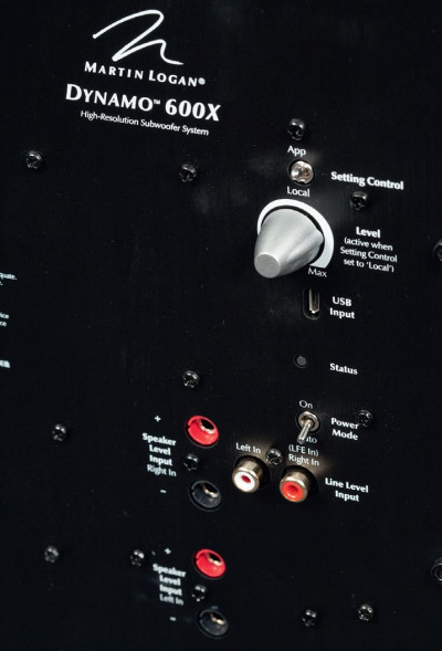

Z tyłu, a więc na płycie wzmacniacza, wyposażenie jest trochę nietypowe; z regulacji mamy tu tylko pokrętło poziomu, natomiast paleta wejść nie została ograniczona do RCA (a tak jest w większości współczesnych subwooferów aktywnych), możliwe jest też wpięcie kabli głośnikowych – trzeba tylko założyć na ich końcówki bananki.
Wyposażenie w regulacje nie jest oczywiście ostatecznie ograniczone do poziomu, wręcz przeciwnie – jest niezwykle bogate, tyle że przeniesione do aplikacji iOS i Android (gdzie również możemy ustawiać poziom). Opis działania wielu opcji zawarliśmy w komentarzu do znacznie rozszerzonego działu laboratorium.
Ponadto możliwe jest uruchomienie systemu ARC, znanego z wielu urządzeń wspomnianych firm, prowadzącego automatyczną kalibrację subwoofera (dopasowanie do akustyki pomieszczenia), jak też zainstalowanie modułu komunikacji bezprzewodowej SWT-X, oferowanego opcjonalnie (850 zł), zapewniającego zasięg 15 m, pracującego w pasmie 2,4 GHz. Tutaj znowu mogą służyć iOS, Android, a także PC (przez micro-USB).
Funkcjonalność Dynamo 600X jest więc wybitna i już prawie absolutnie kompletna.
Droższe modele serii Dynamo X mają dodatkowe wejście LFE (w 600X rolę tę pełni prawe RCA pary stereofonicznej), a dwa największe – również wejścia XLR. Po dokupieniu SWT-X trudno sobie życzyć, a nawet wyobrazić cokolwiek więcej, w co mógłby zostać wyposażony nowoczesny subwoofer.

Wyposażenie tylnego panelu jest nietypowe – z regulacji pozostał tutaj tylko poziom, pozostałe rozbudowano i przeniesiono do aplikacji sterującej, za to wejścia uzupełniono o terminale głośnikowe gotowe przyjąć bananki.

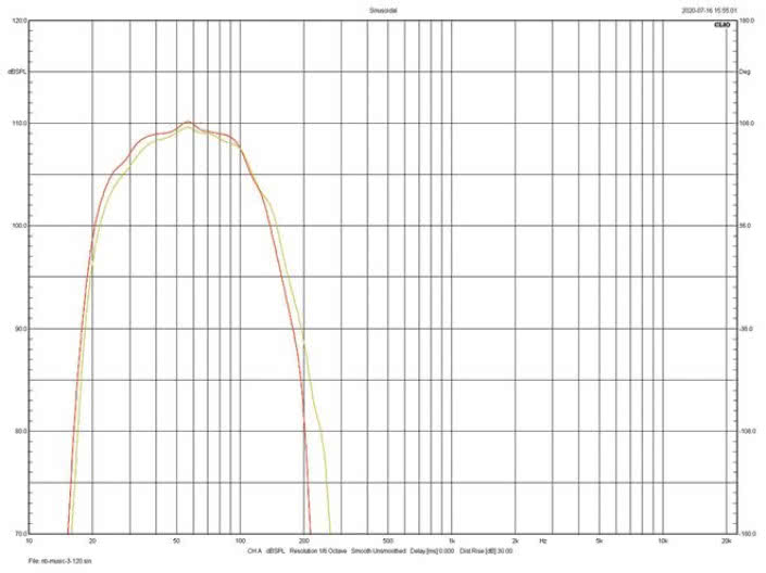

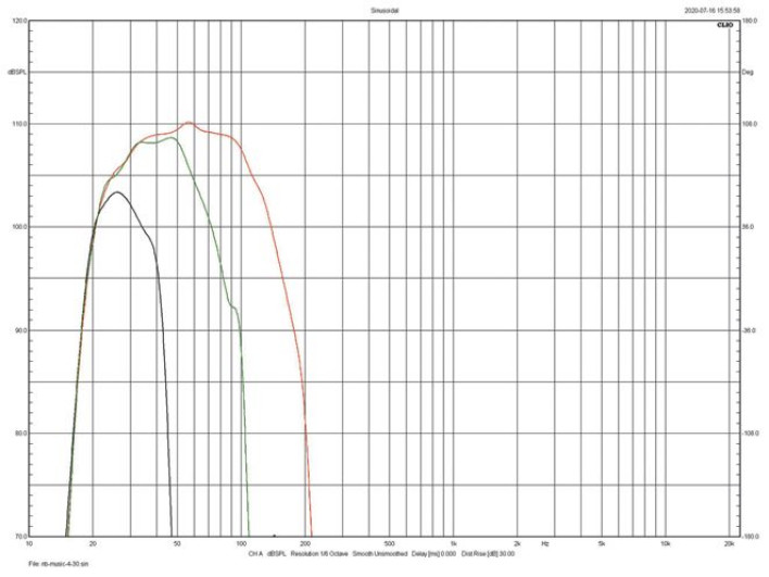

Zaczynamy od podstawowych, czyli od regulacji górnej częstotliwości granicznej; ten pomiar wykonaliśmy dla fi ltra 4. rzędu i w trybie music. Już na pierwszy rzut oka widać, że Dynamo 600X zadowoli nas niską dolną częstotliwością graniczną i dostatecznie szerokim zakresem regulacji górnej, zwłaszcza możliwością ustalenia jej bardzo niskiej wartości, odpowiedniej do współpracy z dużymi zespołami głośnikowymi, którym "brakuje" tylko najniższego basu.
Pod tym względem Dynamo 600X jest podobnie selektywny jak Sub3010 Elaca. W skrajnie niskim ustawieniu (tym razem nie pokrętła, ale aplikacji), oznaczonym 30 Hz, sprowadzamy spadek -6 dB na prawym zboczu do ok. 40 Hz (względem szczytu, który w tej opcji lokuje się przy 25 Hz), a spadek -6 dB na lewym zboczu – przy 19 Hz (krzywa czarna). Fantastycznie.
W ustawieniu oznaczonym 60 Hz (krzywa zielona) spadek -6 dB na prawym zboczu jest bliski tej zapowiedzi – przy 65 Hz, a na lewym przesuwa się w górę delikatnie, do 22 Hz (tym razem "odliczany" od poziomu przy 50 Hz). Wreszcie przy najwyższym ustawieniu (krzywa czerwona), sygnalizowanym wartością 120 Hz, spadek -6 dB "na górze" plasuje się dokładnie przy 120 Hz, a "na dole" – przy 23 Hz.
Bardzo ładnie – dobra stabilność dolnej częstotliwości granicznej i zbieżność deklarowanych i rzeczywistych wartości górnej częstotliwości granicznej, chociaż w praktyce... i tak musimy wszystko dostroić "na ucho", nie bacząc na herce...

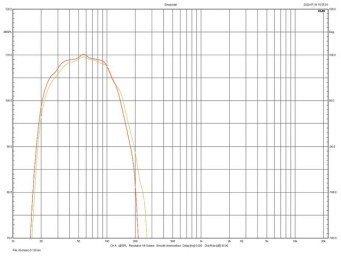

Dla ustawienia 120 Hz i trybu Music zmierzyliśmy też charakterystykę przy fi ltrze 3. rzędu (rys. 2, krzywa żółta, na tle krzywej czerwonej dla fi ltra 4. rzędu). Jak się okazuje, "przy okazji" tłumi ona trochę częstotliwości poniżej 100 Hz (ok. 2 dB poniżej 25 Hz).

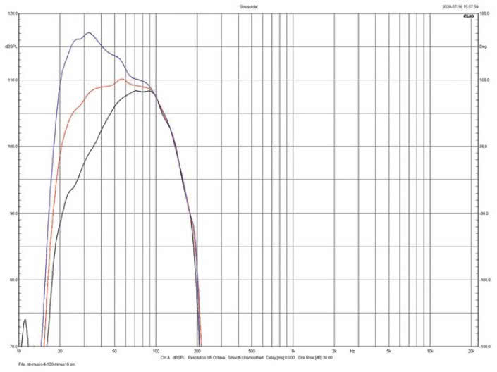

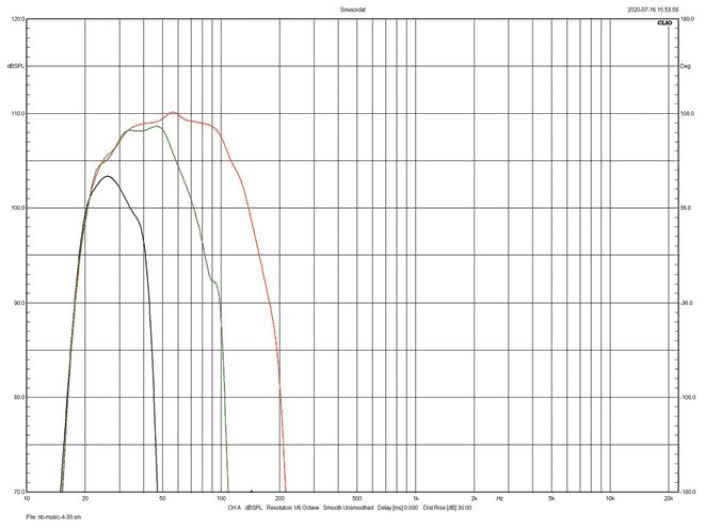

Wracając do filtra 4. rzędu, ale pozostając przy filtrowaniu 120 Hz i w trybie Music, zbadaliśmy działanie regulacji "deep bass level" dla skrajnych pozycji +/-10 dB (rys. 3).
Zgodnie z zapowiedziami, w zakresie 20–30 Hz poziom może być zmniejszony lub zwiększony właśnie w takim zakresie, a wtedy cała charakterystyka poważnie zmienia kształt. Można też wywoływać dowolnie (z dokładnością do 1 dB) mniejsze zmiany.

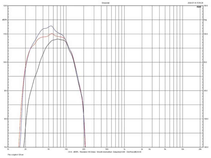

Oprócz trybu Music, są też Movie i Night, które zmierzyliśmy oczywiście przy kombinacji filtra 4. rzędu i fi ltrowaniu 120 Hz (rys. 4). Night (krzywa czarna) działa podobnie jak w Elacu, a jednocześnie jego charakterystyka jest bardzo bliska pokazanej na rys. 3., przy ustawieniu "deep bass level – 10 dB" – po prostu wcześnie opada, "wyciszając" niski bas (przy 20 Hz różnica poziomów wynosi aż 20 dB).
To taki "low bass mute", aby nocą nie dręczyć wibracjami osób niezainteresowanych naszymi seansami, ale subwoofera całkowicie nie wyłączać. Movie (krzywa niebieska) działa mniej radykalnie, lecz wyraźnie, wzmacniając szerokie okolice 50 Hz (przy tej częstotliwości – o 3 dB).
Dzięki długiemu tunelowi i dużej objętości, bas-refleks udało się dostroić do niskich 25 Hz, co pozwoliło osiągnąć tak nisko rozciągniętą charakterystykę całego systemu. Wzmacniacz Dynamo 600X nie jest najmocniejszy (120 W RMS), a mimo to udało się wycisnąć przyzwoity maksymalny poziom 107 dB, i to w trybie Music, a w trybie Movie byłby pewnie o kilka dB wyższy.
