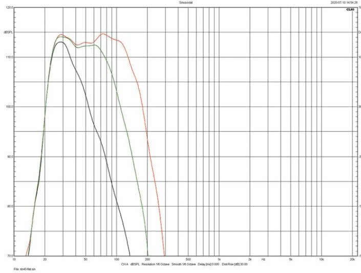

Zacznijmy od informacji, którą zwykle kończymy raport z pomiarów subwoofrerów: w trybie Flat, który wydawał się najodpowiedniejszy dla takiej próby, maksymalny poziom to tylko 106 dB, a to jeden z dwóch najniższych wyników w całej testowanej grupie, taki jak osiągnięty przez znacznie mniejszego Minxa X301.
Ma to jednak ścisły związek z wybitnymi możliwościami SUB3010 w innej dziedzinie – rozciągnięcia charakterystyki; spadek -6 dB notujemy przy 22 Hz. Bardzo niska dolna częstotliwość graniczna oznacza duże obciążenie wysokimi amplitudami, co zmusza do ograniczenia dostarczanej mocy elektrycznej, a tym samym maksymalnego poziomu (przy 50 Hz, gdzie go ustalamy).
Wyższego poziomu nie udałoby się kontynuować tak nisko, jak to widać na zmierzonych charakterystykach, a spadek oznaczałby wyższą częstotliwość graniczną.
Dla krzywych ustalonych w środkowym i skrajnym górnym położeniu regulatora (krzywe zielona i czerwona), w położeniach oznaczonych jako 80 Hz i 150 Hz, zmierzone punkty -6 dB na górnym zboczu leżą mniej więcej przy tych częstotliwościach. Natomiast przy skrajnie lewym położeniu (krzywa czarna), oznaczonym 50 Hz, -6 dB na prawym zboczu schodzi do 40 Hz, a szczyt charakterystyki leży przy 29 Hz.
SUB3010 można więc pochwalić nie tylko za bardzo niską dolną częstotliwość graniczną, ale też za bardzo szeroki zakres regulacji górnej – można nim wspomagać kolumny małe i duże, ograniczając jego pracę do najniższej oktawy 20–40 Hz. Ustalenia te dotyczą trybu Flat.

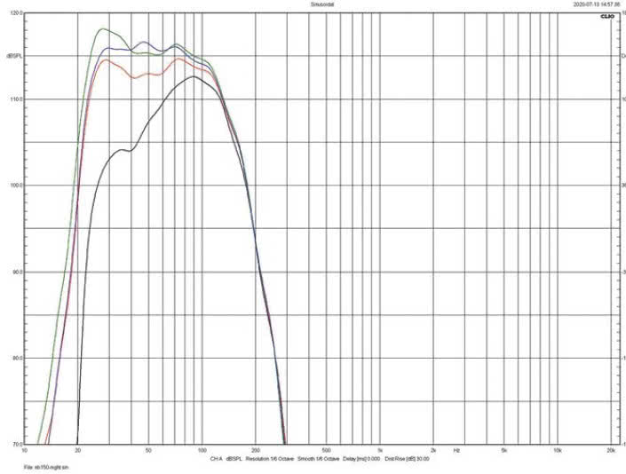

Na drugim rysunku przedstawiamy rodzinę charakterystyk dla różnych trybów, przy ustawieniu najwyższego filtrowania (150 Hz). Tryb Flat to krzywa czerwona, więc w rzeczywistości najbardziej płaską charakterystykę uzyskujemy w trybie Cinema (krzywa niebieska), wtedy też wzrasta poziom przy 50 Hz i prawdopodobnie możliwe jest uzyskanie wyższego maksymalnego ciśnienia (nawet o 4 dB w stosunku do trybu Flat) – a to bardzo dobra wiadomość.
W trybie Music (krzywa zielona) jeszcze bardziej eksponowane są najniższe częstotliwości (o 4 dB poniżej 30 Hz), a w trybie Night (krzywa czarna) wręcz przeciwnie – charakterystyka opada już poniżej 90 Hz.
Intencja i skutek są oczywiste - domownicy i sąsiedzi mają spać spokojnie, chociaż my niskiego basu już nie usłyszymy, tym bardziej że przy niskich poziomach dodatkowo spada nasza czułość w zakresie niskich częstotliwości, więc dla wrażenia dobrej równowagi tonalnej najniższe częstotliwości powinny zostać wzmocnione, a nie osłabione.
Jeżeli chcemy je w takich warunkach usłyszeć, nie zważając na innych, stosujmy w nocy tryb... Music. Bardzo niska częstotliwość graniczna jest w dużym stopniu zasługą bardzo nisko dostrojonego układu rezonansowego (z membraną bierną) – do 26 Hz.
Przy najniższym filtrowaniu słuchamy niemal wyłącznie membrany biernej, głośnik jest hamowany rezonansem układu i nie grozi mu przeciążenie. Oczywiście poniżej częstotliwości rezonansowej do gry wkracza filtr górnoprzepustowy, dlatego zbocze poniżej 25 Hz jest już dla każdego trybu i filtrowania bardzo strome.
