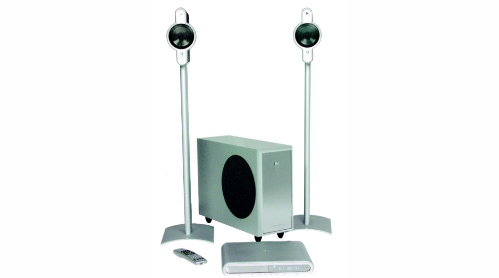

KEF KIT100 - układ głośnikowy
Mimo obecności dwóch głośników satelitarnych, system wcale nie jest zamknięty w formacie dwukanałowym! Nie chodzi też o to (co można spotkać w niektórych nowych systemach), że opcja podstawowa zawiera amplituner wielokanałowy, ale tylko dwa głośniki, a pozostałe można sobie dokupić w przyszłości; ani też o to, że procesory wygenerują wirtualny dźwięk dookólny za pomocą dwóch przednich głośników.
Tajemnica zespołów głośnikowych systemu KEF KIT100 polega na tym, że obsługują one zarówno kanały przednie, jak i efektowe... Jakim cudem? Z przodu, za metalową, okrągłą siatką kryje się układ, którego mogliśmy się po KEF-ie spodziewać - Uni-Q, złożony z 10-cm przetwornika nisko-średniotonowego oraz 10-mm kopułki wysokotonowej.
Układ znajduje się w metalowym kubku tworzonym przez dwie części aluminiowej obudowy. Ku tyłowi obudowa się zwęża, ale wcale nie kończy tam, gdzie koniec ma sam kubek układu Uni-Q - pojawia się duży, płaski "ogon", którego powierzchnie zasłonięto maskownicami. To nie wzorniczy wybryk, chociaż sam wygląd też jest ciekawy - z tyłu znajduje się panel przetwornika NXT!

Jednostka centralna jest maleńka, ale bardzo ciężka. Pokaźna masa nie wynika jednak z wielkości zasilacza (bo wzmacniacze znajdują się w obudowie subwoofera), ale z rodzaju obudowy - całe chassis jest zrobione z aluminiowych, odlewanych części, które precyzyjnie połączono.
Wykończenie obudowy też jest efektowne, bo zachowuje naturalną barwę metalu, starannie "szczotkowanego". Dwie płytki pleksi przykrywają kieszeń i wyświetlacz. Display nie jest zbyt duży i ma niewielką jasność, czytelność nie jest więc rewelacyjna. Klawisze funkcyjne są maleńkie a ich opisy mikroskopijne, do obsługi lepiej więc używać pilota. Sterownik jest standardowy.

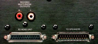

KEF KIT100 - przyłącza
Wyjścia wideo są trzy: kompozyt, S-Video i komponent, na tym ostatnim możemy ustawić sygnał skanowany progresywnie. Wejścia wizyjne są tylko dwa (S-Video i kompozyt), a urządzenie nie ma konwersji wizji - producent poleca podwójne połączenie z monitorem.
Oczywiście jest także SCART, działający w dwie strony i naturalnie wyposażony w RGB. Do dyspozycji cyfrowego sygnału audio mamy cztery wejścia (w tym aż trzy elektryczne) i jedno wyjście (światłowodowe). Analogowe sygnały audio podłączamy przez trzy wejścia i jedno wyjście, które, co ciekawe, znalazło się na tylnym panelu subwoofera.
Wzmacniacze znajdują się właśnie w obudowie subwoofera, a połączenie pomiędzy nim a jednostką centralną odbywa się za pośrednictwem specjalnego przewodu zakończonego wielopinowymi wtyczkami.
Oprócz wspomnianego wejścia (i analogowych gniazd audio), na tylnym panelu subwoofera jest tylko wielopinowe wyjście do wyprowadzenia wzmocnionych sygnałów audio na głośniki.
Obudowa modułu basowego jest wąska, głęboka i umiarkowanie wysoka. Na froncie ma lustro, a 25-centymetrowy głośnik znalazł się z boku, i pracuje w komorze zamkniętej. Urządzenie stoi na czterech wysokich, gumowych nóżkach.
Zespoły satelitarne mogą stać na swoich stopach, ale bardziej efektowne będzie ich zamocowanie do wolnostojących standów. Stojaki są wąskie, również wykonane z aluminium i bardzo starannie polakierowane. Przewód (przeciągnięty od subwoofera), wraz ze specjalną wtyczką, przechodzi wewnątrz standu, jest więc praktycznie niewidoczny.
