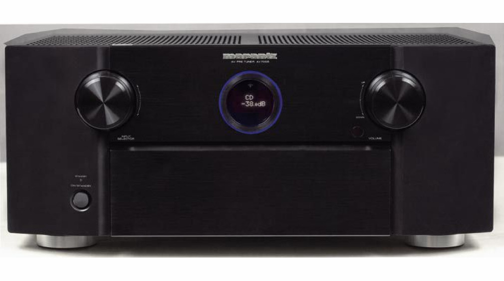

Marantz AV7005
Procesor jest bardzo wysoki, prezentuje się okazale i wytwornie. Wywodzące się z serii referencyjnej, umieszczone na środku "oko", otoczone niebieskim okręgiem, kryje podstawowy wyświetlacz, z którego odczytamy przede wszystkim poziom wzmocnienia oraz aktualne wejście.
Oprócz niego, małego włącznika sieciowego i obowiązkowych dwóch pokręteł (regulacja głośności oraz wybór źródeł) front wydaje się zupełnie czysty. Oczywiście procesor AV nie może obyć się bez szeregu przełączników oraz gniazdek (również z przodu), ale od czego są uchylane panele...
W Marantzu AV7005 klapka zajmuje niemal połowę wysokości, a po jej otwarciu poznajemy prawdziwą naturę urządzenia. Przede wszystkim wyłania się podstawowy, duży wyświetlacz, z którego można odczytać informacje o pracy większości systemów.
Chociaż do końca nie zastąpi on menu ekranowego, które w Marantz AV7005 znakomicie spełnia swoją rolę, to podczas codziennego użytkowania tak wszechstronnego procesora, display na przednim panelu także pełni ważną rolę.

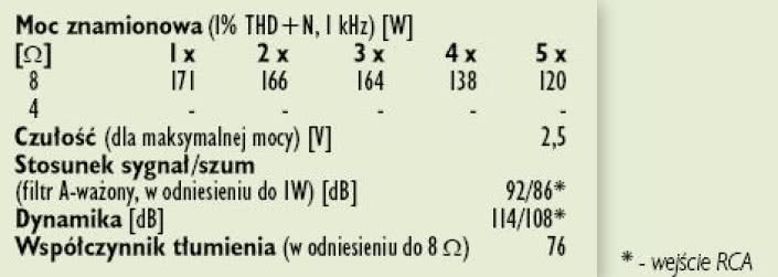

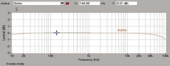

Laboratorium Marantz MM7055
Obydwie końcówki mocy prezentują się w papierowej specyfikacji identycznie, jednak z uwagi na różnice konstrukcyjne, ciekawość - a przede wszystkim honorarium - wykonałem dwa zestawy pomiarów. rzeczywistość pokazała, że wyniki są różne, więc pieniądze odbiorę z czystym sumieniem. pięciokanałowy MM7055 swoją mocą przekracza firmowe deklaracje, dostarczając nie 140 W, ale aż 171

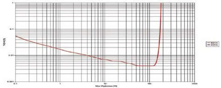

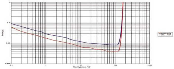

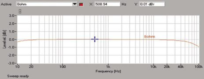

W przy jednym wysterowanym kanale, moc utrzymuje się na wysokim poziomie dla trybu dwu- i trzykanałowego (2 x 166 i 3 x 164 W), wyraźne spadki pojawiają się dopiero przy czterech i pięciu kanałach pracujących pełną parą, ale 5 x 120 W na 8 omach, to wciąż bardzo dużo. Nie znam amplitunera, który osiągałby taki wynik (w rzeczywistości, nie w katalogu).

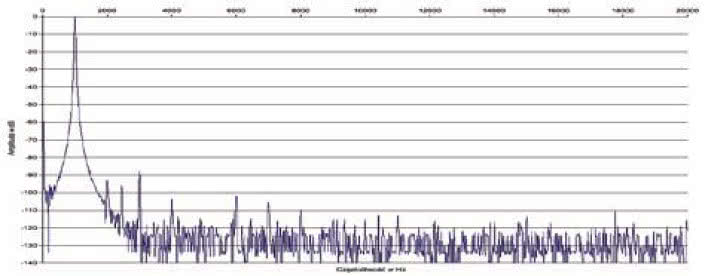

Aby zagrać z taką mocą, do MM7055 trzeba dostarczyć sygnał o napięciu 2,5 V - zadanie dla procesora. poziom szumów na wejściach XLr jest bardzo niski (-92 dB), na wejściach rcA rezultat jest wyraźnie słabszy (-86 dB), ale wciąż przyzwoity. rys.1. nie wymaga właściwie komentarza: niecały -1 dB przy 100 kHz i -0,2 dB przy 10 Hz mówią o bardzo szerokim pasmie.

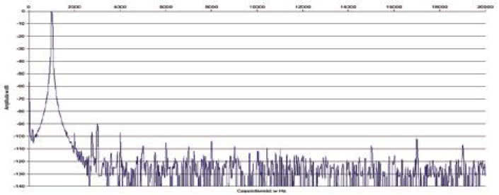

W spektrum zniekształceń (rys. 2.) granicę -90 dB przekracza tylko trzecia harmoniczna, wciąż przy niskich -88 dB. rys. 3. obrazuje pracę przy połączeniu XLr (czerwona krzywa) oraz rcA (niebieska); widać, że w pierwszym przypadku THD+N są wyraźnie niższe, choć w każdym wariancie Marantz zachowuje się bardzo dobrze.

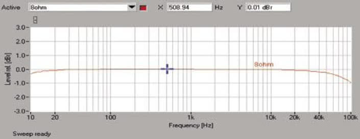

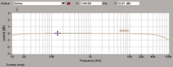

Moduły wzmacniaczy w dwukanałowej MM7025 powinny być, patrząc na specyfi kację producenta, takie same jak w pięciokanałowej MM7055. Tymczasem już w pierwszym pomiarze mocy wyjściowej w jednym kanale MM7025 okazał się lepszy, oferując 180 W przy 8 omach, dwa kanały oddają równocześnie 2 x 174 W. czułość końcówki dwukanałowej jest minimalnie niższa, wynosi 2,7 V. elementem, w którym MM7025 znowu pokazuje wyższość, jest poziom szumów, wskaźnik S/N osiąga -95 dB (o całe 3 dB lepiej niż w MM7055), w związku z tym wyraźnie lepsza jest także dynamika (117 dB).
To wyniki przy podaniu sygnału na wejścia XLr - na wejściach rcA jest pewnie gorzej, co wiemy z pomiarów MM7055, ale tutaj opcji takiej już nie badaliśmy. pasmo przenoszenia (rys.1a.) prezentuje się, podobnie jak u wielokanałowego brata, znakomicie - niemal z identycznymi spadkami, -0,2 dB przy 10 Hz oraz -1 dB przy 100 kHz.
Spektrum zniekształceń (rys. 2a.) prezentuje się podobnie jak w MM7055. przebieg zniekształceń z rys. 2. przedstawia się znów świetnie, wartości poniżej 0,1 % dostępne są już od 0,1 W, natomiast dla mocy powyżej 4 W można obserwować zniekształcenia poniżej 0,01 %. pod tym względem obydwa wzmacniacze pracują niemal identycznie.
