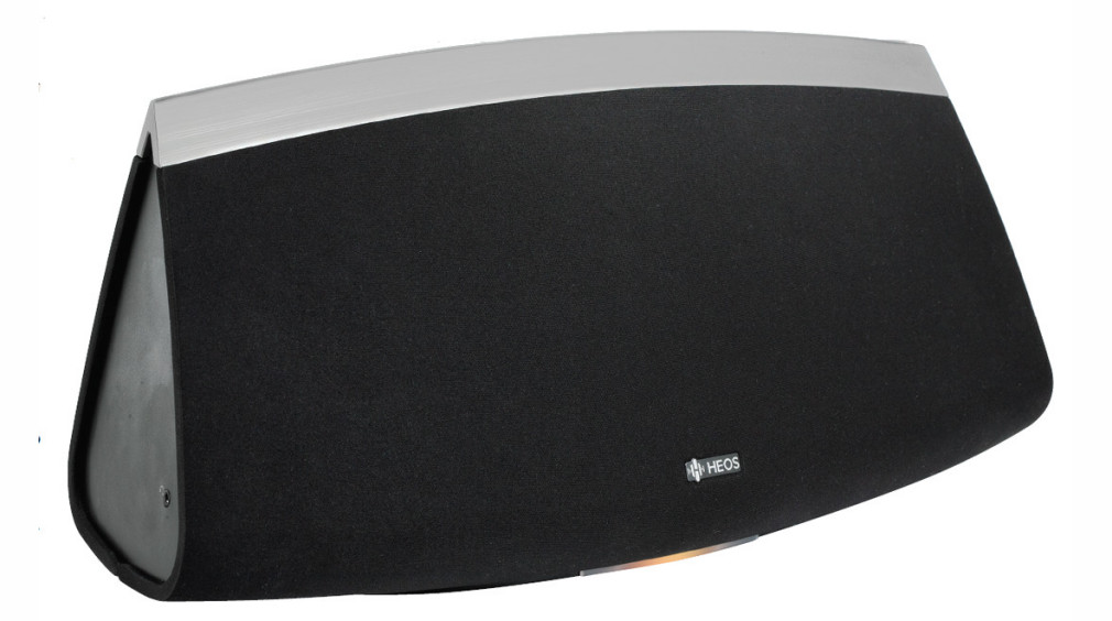

Heos "Siódemka" ma wspólny dla całej serii styl; nie licząc fragmentu dolnej ścianki oraz górnej ozdobnej listwy, Heos jest obleczony maskownicą. Aby nie było jednak zbyt smutno, z przodu doklejono znaczek z logo... właśnie Heosa, bo okazuje się, że to nie tylko nazwa produktu, ale submarka. Na dolnej wklejce czytamy z kolei "Heos by Denon" i dalej posługujemy się już określeniami Heos 3, 5 czy 7, a nie Denon.

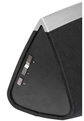

Elementy sterujące odnajdujemy na bocznym panelu: dwa przyciski regulacji głośności i trzeci szybkiego wyciszenia. Po przeciwnej stronie umieszczono wyjście słuchawkowe (standard 3,5 mm) – o tym elemencie producenci zwykle zapominają, co wobec niezwykłej popularności słuchawek może dziwić, choć sprawa jest bardziej złożona, niż się początkowo wydaje, i jeszcze do niej wrócę.

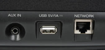

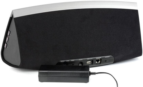

Panel przyłączeniowy umieszczono z tyłu, ma on dość klasyczną formę. Jest wejście LAN (wewnątrz także moduł Wi-Fi), gniazdo USB (Heos potrafi odczytywać pliki z nośników doń podłączonych) oraz wejście analogowe (mini-jack), choć nie ulega wątpliwości, że absolutna większość materiałów będzie spływać do Heosa przez sieć komputerową.
Przyciskami na obudowie nie da się kompleksowo sterować urządzeniem, pozwalają one tylko na regulację głośności i szybkie wyciszenie.

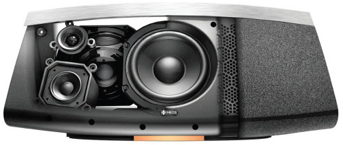

Rozwinięty układ przetworników – dwie sekcje dwudrożne plus wspólny dla obydwu kanałów niskotonowy, a na dokładkę para membran biernych.

Od strony elektroakustycznej urządzenie jest bardzo zaawansowane. Po obydwu stronach przedniego panelu zainstalowano układ dwudrożny, złożony z przetwornika nisko- -średniotonowego oraz kopułki wysokotonowej i skierowany lekko ku górze (front jest pochylony).
Dodatkowo układ uzupełnia ulokowany w centrum głośnik niskotonowy (formuła 2.1) a także zainstalowane z tyłu dwie membrany bierne. W sumie mamy więc układ trójdrożny, pięć aktywnych przetworników i pięć dedykowanych im wzmacniaczy.
Do wnętrza obudowy zmieściły się niemal wszystkie układy oprócz zasilacza impulsowego, który przeniesiono do zewnętrznej, całkiem sporej skrzyneczki.

Zewnętrzny zasilacz jest wyjątkowo potężny, musi dostarczyć napięcie do pięciu wzmacniaczy mocy.
