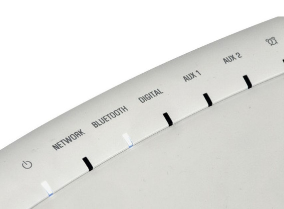

Podczas gdy w większości głośników bezprzewodowych obserwujemy coraz mocniejsze uzależnienie i przywiązanie do smartfonów, to 50-ka ma większą autonomię, podobną do minisystemów stereo. Są diodowe sygnalizatory wejść i statusu połączeń, wkomponowano też osiem sensorów dotykowych.

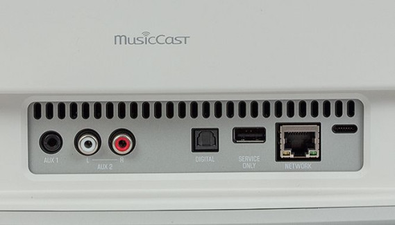

W tradycyjny sposób włączymy (i wyłączymy) urządzenie, wybierzemy wejście. 50-ka ma dwa wejścia analogowe - jedno z gniazdem P mini-jack, drugie z tradycyjną parą RCA. Jest także cyfrowe wejście optyczne.
Na tylnym panelu znajdzie się LAN; USB (typ-A) służy tylko do zadań serwisowych. Wśród przycisków znajdziemy dwa "rarytasy"- pierwszy to system szybkiego wyboru z klawiszami 1-3; każde z pól możemy swobodnie programować, przypisując do niego np. internetowe radio albo ulubiony utwór, który Yamaha MusicCast 50 na żądanie "zaciągnie" ze zdalnego serwera.

Panel przyłączeniowy jest całkiem poważny – obejmuje nawet trzy wejścia audio, ale gniazdo USB pełni wyłącznie funkcje serwisowe.

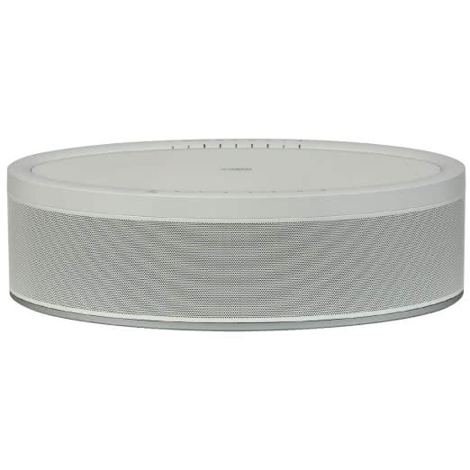

Yamaha MusicCast 50 - obudowa i głośniki
Yamaha MusicCast 50 jest sprzedawany w dwóch wersjach kolorystycznych - czarnej lub białej. Obła obudowa została w dużej części pokryta maskownicą, ale tym razem mamy nie "Kvadratową", a metalową. Pas na górnej krawędzi został wykonany z tworzywa, panel na górze imituje szkło.
Układ głośnikowy to stereofoniczna para zestawów dwudrożnych (nisko-średniotonowe 10-cm, wysokotonowe 23-mm). Wzmacniacz jest dwukanałowy, więc konieczne było zastosowanie zwrotnic pasywnych (jak w klasycznych kolumnach).

Subtelnie wkomponowane diody informują o wybranym wejściu, sygnalizują także stan połączeń bezprzewodowych. Lampka z rysunkiem budzika to nie żart, bogata funkcjonalność MusicCast 50 obejmuje również taki dodatek.
