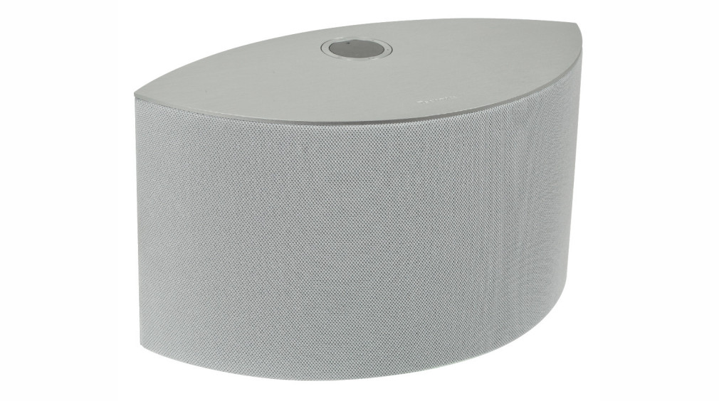

Technics Ottava SC-C50 został określony mianem "Premium" - to obecnie modny trend, przewijający się w wielu dziedzinach (chyba najmocniej w motoryzacji). Sam wygląd ma przekonać, że to dobro luksusowe. Dobór materiałów, kolorystyka, kształty... Na pierwszy plan wybija się piękna, aluminiowa płyta górna. Dzięki niej Technics rzeczywiście jest estetycznym prymusem.

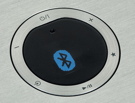

Przednią i tylną część obudowy tworzą dwie składające się części: z jednej strony mamy miękką, szarą maskownicę; z drugiej futurystycznie pręgowany panel-radiator z wycięciem na sekcję gniazd w dolnej części. Technics zastosował nowoczesny wyświetlacz typu OLED (wkomponowany w górną płytę), otoczony ramką z sześcioma przyciskami.
Oprócz regulacji głośności, wyboru źródeł, uruchamiania i pauzowania muzyki, jest tutaj także sprytna funkcja o nazwie "ulubione". Jej działanie jest bardzo elastyczne, pozwala zapamiętać i szybko wywołać dziewięć dowolnych "stacji"; przy czym mogą być to nie tylko rozgłośnie radiowe, ale też fizyczne wejścia, serwisy internetowe, a nawet samodzielnie skomponowane listy odtwarzania.
W panelu sterującym przydałaby się jeszcze możliwość przeskakiwania pomiędzy ścieżkami. To, jak i całe sterowanie urządzeniem, jest już jednak domeną aplikacji mobilnej.
Okrągły wyświetlacz typu OLED dostarcza podstawowe informacje o wybranym wejściu, poziomie głośności, a także konfiguracji (np. działaniu systemu kalibracji).

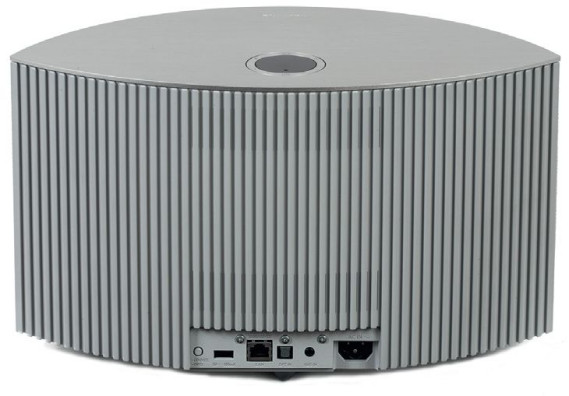

Technics Ottava SC-C50 - tylna ścianka i właściwości sieciowe

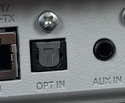

Na tylnej ściance, oprócz sieciowego LAN, umieszczono USB-A (nośniki pamięci) i wejścia cyfrowe - optyczne i analogowe. Technics SC-C50 ma także Bluetooth (kodowanie SBC i AAC, bez aptX) oraz dwuzakresowe Wi-Fi (2,4 GHz oraz 5 GHz).

Tego typu urządzenie może stanąć w różnych miejscach, istotny jest więc również wygląd tylnej ścianki, tutaj intrygującej "radiatorowym" stylem.

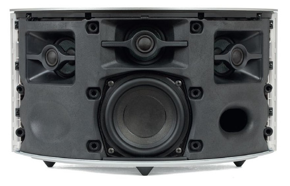

Układ akustyczny jest również wyjątkowy (a wspiera go jeszcze autokalibracja, której poświęciliśmy ramkę obok). Technics określa go mianem 3.1, a na zagiętej powierzchni frontu zmieściły się aż trzy systemy dwudrożne. Lewy i prawy zostały skręcone lekko na zewnątrz, czemu służy profil przedniej ścianki, centralny znajduje się dokładnie pośrodku.
Każdy jest modułem koncentrycznym, składającym się z 6,5-cm przetwornika średniotonowego i 16-mm kopułki wysokotonowej. W celu optymalnego zawężenia promieniowana (i ograniczenia interferencji między sekcjami), każdy z modułów ma wylot w formie małej tubki. Pod modułem centralnym ulokowano 12-cm (sub)woofer.
Określenie 3.1 a także "moduł centralny" może się kojarzyć z systemami wielokanałowymi, ale w tym przypadku chodzi o jak najlepiej zorganizowane promieniowanie muzyki przesyłanej w dwóch kanałach. Przed Technicsem Ottava SC-C50 nie będziemy raczej w skupieniu siadać (jak przed parą kolumn), tutaj celem jest jak najlepsze brzmienie (niekoniecznie "przestrzenne") w całym pomieszczeniu.
Trzeci kanał, centralny, prawdopodobnie dostaje miks sygnałów lewego i prawego, ale producent tego nie wyjaśnia. Każdy moduł ma własny wzmacniacz o mocy 20 W (z dokumentacji wynika, że jeden dla każdej sekcji średniowysokotonowej, więc podział między średnio- a wysokotonowym prowadzą filtry bierne), (sub) woofer ma końcówkę 40 W.

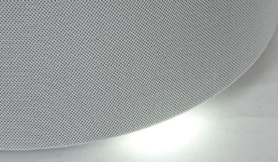

Oprócz wyświetlacza, o pracy urządzenia informuje panel na dolnej przedniej krawędzi obudowy. Intensywność podświetlenia można regulować - aż do całkowitego wyłączenia.
