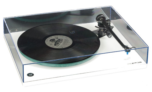

Rega RP3 to z kolei jeden z najlepiej rozpoznawalnych gramofonów Regi w grupie nieco droższych konstrukcji. Na pierwszy rzut oka baza gramofonu jest bardzo podobna do TD203 Thorensa - prostokątna płyta MDF, do której przykręcono wszystkie elementy.
W przypadku RP3 wykończona sztuczną okleiną, bez specjalnej dbałości o krawędzie i łączenia - nie jest szczytem elegancji. Jednak RP3 zaczyna "błyszczeć” techniką.
Od wielu lat firma bardzo dba o najlepszą sztywność połączenia punktów mocowania ramienia i trzpienia talerza. W wielu konstrukcjach Rega stosowała zabieg dodatkowego wypełnienia kluczowych obszarów podstawy specjalną masą żywiczną.
Było to rozwiązanie skuteczne, lecz nie idealne, dlatego w najnowszym gramofonie płytę chassis usztywniono z góry i z dołu metalowymi kryzami, które pełnią rolę dodatkowego wieńca.

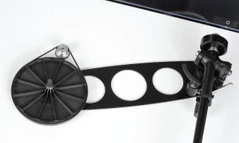

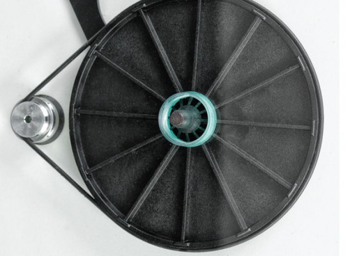

Napęd w RP3 jest paskowy, trzpień silnika umieszczono pod talerzem, bardzo blisko jego osi. W ten sposób pasek napędowy jest bardzo krótki, działa precyzyjnie, choć nie jest skutecznym narzędziem, by eliminować wibracje. Stąd specjalną atencją otoczono cały zespół napędowy.
Dla silnika przygotowano dodatkowe, zewnętrzne chassis, wkręcone w podstawę. Zasilacz ścienny generuje precyzyjną sinusoidę o napięciu 24 V, silnik prądu zmiennego jest synchroniczny, obraca się z ustaloną prędkością, przez co zmiana obrotów jest możliwa tylko po przełożeniu paska na sąsiednią rolkę.
Inną opcją jest zastąpienie ściennego zasilacza zewnętrznym modułem TT-PSU, który umożliwia elektroniczną zmianę prędkości obrotowej. To jedna z polecanych opcji upgrade’u gramofonu. Może być także lepsza wkładka (Exact) lub specjalny pasek napędowy.
Rolkę silnika umieszczono tuż przy subtalerzu, cały napęd jest schowany.
Silnik przekazuje moment obrotowy na niewielki, plastikowy subtalerz. Właściwy, duży talerz wycięto ze szkła, w komplecie jest również miękka mata. Talerz ma średnicę minimalnie mniejszą od krążka LP, co pozwala na wygodne podnoszenie płyty.
Nie wiem, czy to zasługa silnika, czy splot wielu czynników, ale napęd Regi działa wybornie, płyta nie rozkręca ani nie zatrzymuje się zbyt szybko, wszystko odbywa się absolutnie bezgłośnie. Nawet przykładanie ucha do talerza Regi prędzej skończy się jakimś wypadkiem niż zdemaskowaniem pracy napędu.

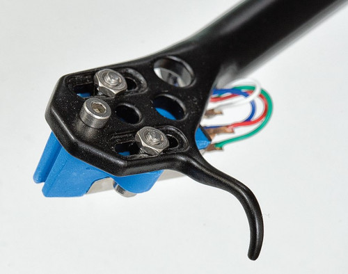

Będąc przy wkładce, warto zwrócić uwagę na jeszcze jeden detal: Elys2, tak jak i droższa Exact, może być przykręcona do główki nie dwoma, ale trzema śrubami; w ten sposób jesteśmy uwolnieni od regulacji overhangu. Specyficzną formę przyjmuje także antyskating - magnetyczny, lecz bez typowego pokrętła, a z trzpieniem wsuwanym w dodatkowy dolny tubus.
Główka ramienia z fabryczną wkładką – widać niekonwencjonalny montaż na trzy śruby.
