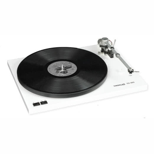

Wykonanie Klasyczna konstrukcja na prostokątnej podstawie, wygląda luksusowo dzięki starannemu lakierowaniu. Firmowe ramię unipivot i firmowa wkładka.
Funkcjonalność Obsługa manualna wsparta elektroniczną regulacją prędkości obrotowej, przeźroczysta pokrywa bez mocowania.
Brzmienie Konsekwentnie spójne i skupione na średnicy, ale wsparte dynamicznym basem.

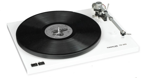

Na początek możemy cieszyć się z bardzo dobrego wykonania w trzech wersjach kolorystycznych – czarnej, białej i czerwonej – zawsze na wysoki połysk. Podstawa ma typowy, prostokątny kształt i jest zrobiona z kawałka "deski", a konkretnie płyty MDF, do której zamocowano wszystkie podzespoły.
Thorens TD203 stoi na czterech dość wysokich, czarnych nóżkach. Talerz jest wykonany z tworzywa ABS. W komplecie nie znalazłem żadnej maty, talerz jest w rzeczywistości minimalnie większy od płyty LP, w związku z czym wygląda elegancko, ale zdejmowanie krążka wymaga nieco wprawy. Można zawsze dokupić matę (filcową lub korkową) pamiętając jednak o konieczności kalibracji gramofonu.
Konstrukcja gramofonu Thorens TD203 odpowiada obecnym trendom, zgodnie z którymi użytkownik ma się cieszyć dźwiękiem niemalże od razu po powrocie z gramofonem do domu. Wszystko jest fabrycznie skalibrowane, wkładka założona i ustawiona, mój egzemplarz przyjechał nawet z wyregulowanymi przeciwwagami (są nakręcane na trzpień).
Musiałem właściwie tylko usunąć zabezpieczenia transportowe, uzbroić talerz i ciężarek systemu antiskating. Thorens przekonuje, że przygotowanie gramofonu do pracy nie powinno zająć więcej niż kilka minut, i o ile ktoś ma wprawę, jestem skłonny się z tym zgodzić.

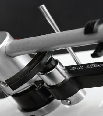

Ramię typu Uni-pivot oparte jest dodatkowo na wewnętrznych łożyskach stabilizujących.
Producent przedstawia TD203 jako referencję wśród modeli dla początkujących (tak przynajmniej tłumaczę sobie skrót "entry level"), jednocześnie wskazuje, że po raz pierwszy zastosował w gramofonie za taką cenę zupełnie nowe ramię o symbolu TP82 – konstrukcję typu uni-pivot. Pomysł nie jest nowy, ale występuje głównie w droższych modelach.

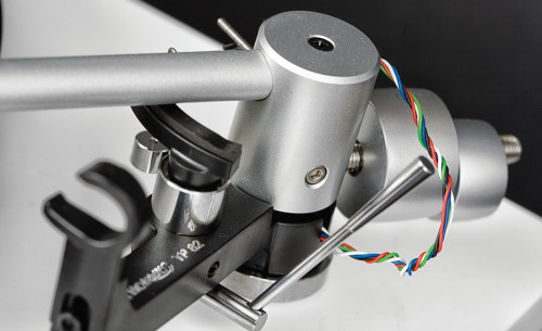

Rzecz w ułożyskowaniu ramienia w taki sposób, by podpierać je na pionowym stożku, na którym może się swobodnie nie tylko obracać, ale poruszać w dwóch płaszczyznach. To bardzo proste i efektywne rozwiązanie, którego główną zaletą są bardzo małe opory. Niestety, z takiej konstrukcji wynikają także i problemy. Wkładka (wraz z całym ramieniem) może niemal w nieograniczony sposób kołysać się na boki.
Aby minimalizować niepożądane zjawiska, stosuje się różne układy stabilizujące. Thorens sięgnął po mimośrodowy pierścień przeciwwagi uzupełniający klasyczny krążek regulacyjny. Wykonane z aluminiowej rurki ramię uzbrojono także w tłumiący drgania pierścień, wypełniony specjalną masą absorbującą.
Główka jest nietypowa, bo... właściwie jej nie ma, w przedniej części ścięto tylko rurkę ramienia i przykręcono do niej malutki wspornik z gniazdem mocującym dla wkładki. Oparte na stożku ramię uni-pivot jest także wyzwaniem dla prowadzenia kabli, co dokładnie widać w okolicach przeciwwagi, gdzie skręcone przewody sygnałowe umieszczono częściowo na zewnątrz.

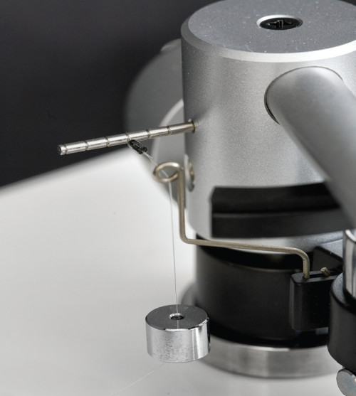

Tradycyjny antyskating – czyli ciężarek na żyłce.
Antiskating to najbardziej klasyczny układ z zawieszonym na żyłce ciężarkiem. Do napędu służy silnik prądu stałego, który przekazuje moment obrotowy za pomocą paska na wewnętrzny subtalerz, po zmontowaniu gramofonu wszystko jest ukryte i wygląda bardzo estetycznie. Nawet silnik wkomponowano w podstawę w taki sposób, by nie rzucał się w oczy.

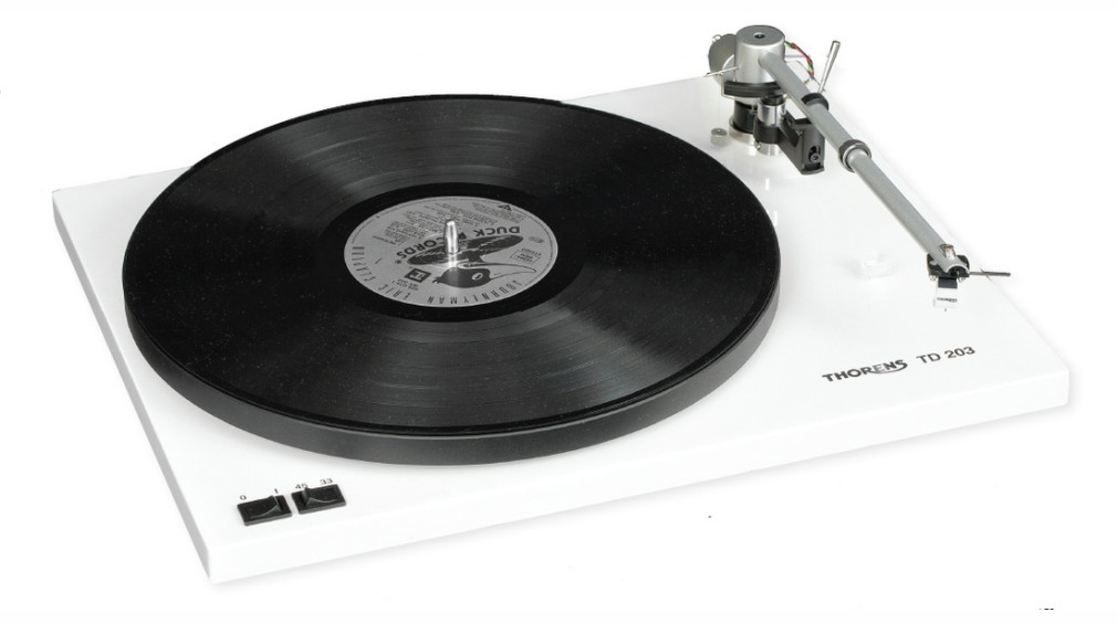

Thorens TD203 to gramofon manualny. W lewej przedniej sekcji ulokowano włącznik obrotów oraz przełącznik dla dwóch najpopularniejszych prędkości obrotowych 33 oraz 45 rpm. Do opuszczania wkładki służy ręczna dźwigienka. Trochę szkoda, że mechanizmu nie uzupełniono olejowym tłumikiem, wkładka samoistnie szybko opada, więc trzeba to robić delikatnie.
Thorens TD203 został uzbrojony we wkładkę MM Thorens o symbolu TAS257. Zasilacz przeniesiono na zewnątrz, kable sygnałowe są wyprowadzone na stałe, ale zakończone porządnymi wtykami RCA.
Gramofon wyposażono w transparentną pokrywę z tworzywa nazwanego Perspex. Nie jest ona jednak zamocowana na zawiasach, a tylko nakładana (pokrywa ma otwór trafiający na trzpień w środku talerza).
