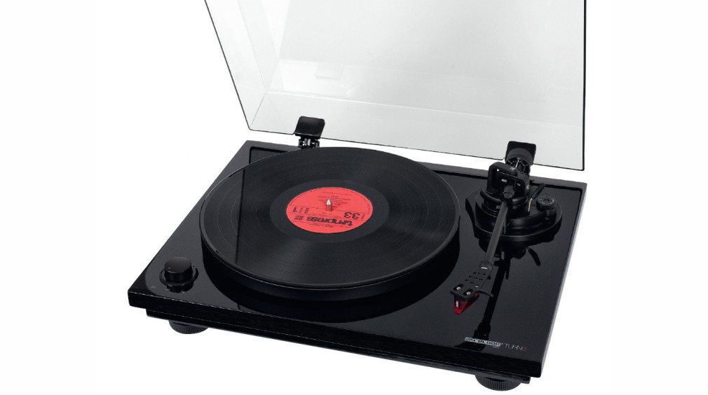

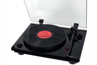

Wykonanie Elegancki, nowoczesny gramofon z napędem paskowym, plinta wykończona na wysoki połysk, aluminiowy talerz z absorberami. W komplecie bardzo dobra wkładka Ortofon 2M RED.
Funkcjonalność Jedyny w tym gronie gramofon z automatyką sterowania obrotami silnika (i możliwością wyłączenia tej funkcji), trzy prędkości obrotowe przełączane elektronicznie, wbudowany przedwzmacniacz phono i przetwornik analogowo-cyfrowy z wyjściem USB.
Brzmienie Dynamiczne i klarowne, z krótkim basem i wyrazistą średnicą. Mniej winylowe, bardziej uniwersalne.
Niedawno firma wprowadziła specjalną linię gramofonów "hajfajowych", stworzyła na tę okazję submarkę Reloop HiFi. Pierwszą propozycją był właśnie Turn 3, potem przygotowano tańszy Turn 2 oraz droższy Turn 5.
Patrząc na model Turn 3, trudno jednak dostrzec ślady DJ-skich korzeni producenta, gdyż pod takim projektem mogłaby się podpisać dowolna firma z "naszego" podwórka. Konstrukcja jest ciężka i elegancka, oparta na plincie z MDF-u, polakierowanej na wysoki połysk.

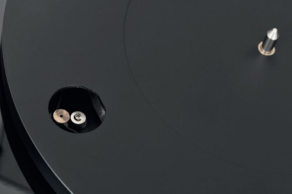

Talerz o średnicy 12 cali to odlew aluminiowy, wyposażony w dodatkowe "wkładki" - gumowe absorbery drgań. Napęd paskowy jest zamknięty pod talerzem, bez dodatkowego subtalerza, odlew przygotowano z dodatkowym, wewnętrznym kołnierzem.
Silnik prądu stałego ulokowano w niewielkiej odległości od osi talerza, więc pasek jest krótki, a to tworzy potencjalne problemy z przenoszeniem drgań na płytę; dlatego też Reloop ma specjalną jednostkę napędową, nazwaną przez producenta niskowibracyjną.

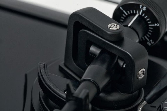

Ramię ma typowe zawieszenie kardanowe, rurka jest prosta i osadzona w niewielkiej tulejce połączonej z systemem łożysk. Główka kątowa jest odłączana za pomocą złącza GM/SME.
Układ regulacji nacisku igły rozwiązano tradycyjnie, na tylny trzpień nakręcamy okrągłą przeciwwagę, natomiast za anti-skating odpowiada wygodne pokrętło osadzone w dolnym kołnierzu kolumny.

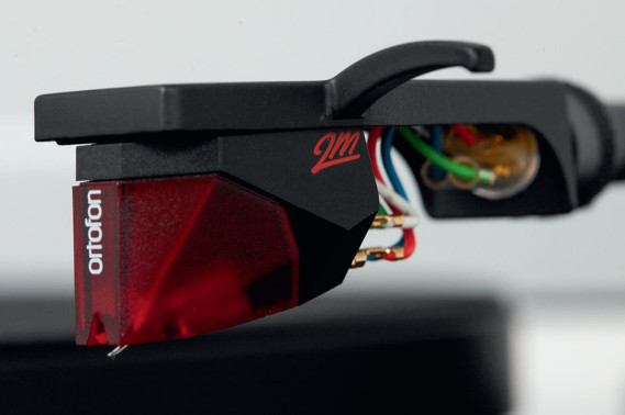

Fabrycznie zamontowana wkładka to bardzo dobry Ortofon 2M RED.

Gramofon Reloop HiFi Turn 3 ma więc przetwornik analogowo-cyfrowy (16 bit/48 kHz). Największą i miłą niespodzianką jest to, że Turn 3 został fabrycznie wyposażony w znakomitą wkładkę MM Ortofon 2M Red (igła o szlifi e eliptycznym, wysokie napięcie wyjściowe - ponad 5 mV) występującą zazwyczaj w droższych gramofonach.

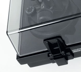

Tym razem przygotowanie urządzenia do pracy trwa dłużej. Do transportu zdemontowano talerz, elementy ramienia, pokrywę przeciwkurzową, zawiasy... Trochę gimnastyki wymaga też założenie paska napędowego.

Talerz jest wykonany z aluminiowego odlewu polakierowanego na czarno. Napęd paskowy, przekazywany na wewnętrzny kołnierz - ten element konstrukcji wygląda bliźniaczo do TN-280BT Teaca.
