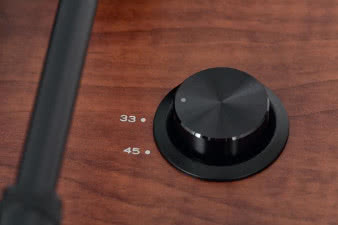

Ramię gramofonu Teac TN-280BT opuszczamy za pomocą typowej windy. Obrotowymi przełącznikami włączamy (i zatrzymujemy) obroty i zmieniamy prędkość – 33,3 lub 45 obr./min.
W obudowę pierwszego przełącznika wkomponowano diodę sygnalizującą status połączenia Bluetooth. Do parowania z odbiornikiem służy niewielki przycisk pod dolną krawędzią plinty.
