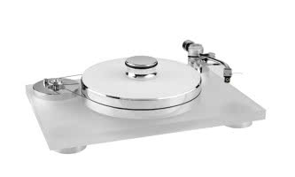

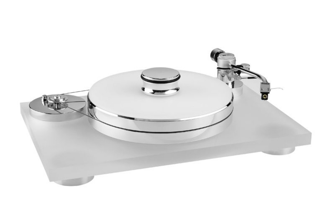

Gramofony - napęd paskowy
We współczesnych gramofonach najczęściej stosowane są napędy paskowe. Zasada działania polega na przekazywaniu momentu obrotowego z silnika na talerz za pomocą paska. W tym układzie silnik jest odseparowany od osi talerza, obydwa te elementy mogą (ale nie muszą) być zainstalowane w jednej obudowie (podstawie).
Napęd paskowy jest zwykle nieskomplikowany, a przez to tani, nie wymaga rozbudowanej elektroniki, w połączeniu z talerzem o relatywnie dużej masie zapewnia wysoką stabilność obrotów. Trwałość takich układów jest determinowana głównie paskiem, ten element ulega stosunkowo szybkiemu zużyciu, ale w większości gramofonów łatwo go wymienić.

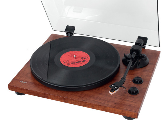

Napęd paskowy możemy spotkać np. w gramofonach Transrotor Rossini, Pioneer PLX-500 czy TEAC TN-280BT.
Teac TN-280BT

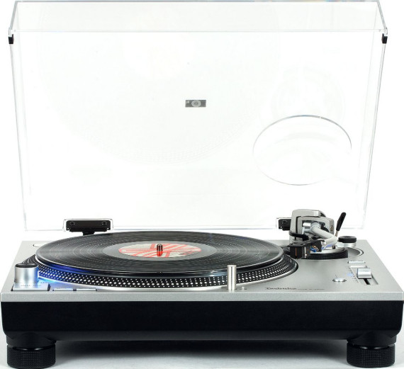

Napęd bezpośredni został zastosowany np. w gramofonie Technics SL-1200GR
Technics SL-1200GR
