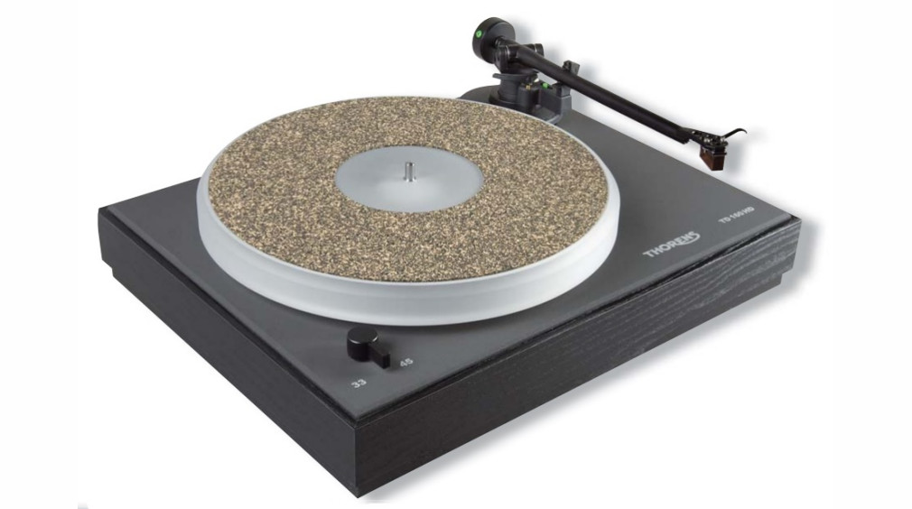

Chassis gramofonu Thorens TD 160 HD jest klasyczne, skrzynkowe. Ramę pudła wykonano z płyt mdf, oklejonych od zewnątrz sztuczną okleiną. Wygląda to całkiem ładnie, choć bardziej eleganckie byłoby zastosowanie okleiny naturalnej - to przecież nie jest tani gramofon.
Górną płytę, polakierowaną na szaro, oraz czarny dół wykonano również z mdf -u. W dolnej płycie wycięto spiralne wyżłobienie, rozpraszające rezonanse. Subchassis, podstawę ramienia oraz stożki, na którym spoczywa gramofon, wykonano jednak z kompozytu nazwanego RDC.

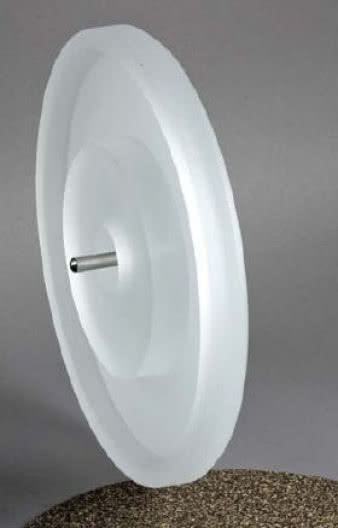

Talerz gramofonu Thorens TD160 HD wykonano z mlecznobiałego akrylu (poprzednie modele Thorensa z subchassis miały talerz metalowy, złożony z dwóch elementów). Jego kształt odsyła jednak do przeszłości, bo mamy główną część, na której kładziemy płytę, a pod spodem drugą, o mniejszej średnicy - na nią nakładamy pasek napędowy.
Ponieważ silnik znalazł się pod obrysem talerza, więc podczas tej czynności trzeba skorzystać ze wspomnianego przyrządziku. Odwrócone łożysko wykonano z utwardzanej stali (trzpień), opartej na teflonowym łożu, a tuleję z mosiądzu. Kołnierz utrzymujący wszystko w pionie i mocujący do płaskiej powierzchni subchassis składa się z dwóch warstw - górnej metalowej i dolnej z RDC.
Thorens TD160 HD można kupić bez ramienia lub z jednym z trzech ramion. Dostępne są: RB250 Regi (u Thorensa pod oznaczeniem TP250), M2 SME i 309 SME.
Do testu dostarczono najtańszą wersję, z TP250. To bardzo dobre, choć już wiekowe ramię gimballed arm, z rurką odlewaną z jednego kawałka stopu aluminium i plastikowym elementem, po którym porusza się przeciwwaga.
Antyskating jest tu realizowany za pomocą magnesu. Ramiona Regi - tradycyjnie - nie są wyposażane w układ regulacji VTA, ponieważ Roy Gandy, jeden z dwóch współwłaścicieli firmy, twierdzi, że to nie jest potrzebne…
Thorens przygotował jednak platformę ramienia tak, aby dało się wyregulować jego wysokość. Służy temu prosta obejma z jedną śrubą mocującą. Nie ma osobnego przewodu masy, ponieważ Rega zwiera masę ramienia z masą jednego z kanałów. Utrudnia to nieco wyeliminowanie brumu.
Razem z gramofonem Thorens TD160 HD otrzymujemy dwie maty pod płytę. Choć podobne do mat korkowych, są jednak bardziej skomplikowane: wykonano je z korka, drewna i innych materiałów, spojonych gumą arabską. Jedną nakładamy dla płyt 180 g i 200 g, a drugą pod spód, jeśli mamy cieńsze płyty (120 g, 90 g i single). Proste i skuteczne.
