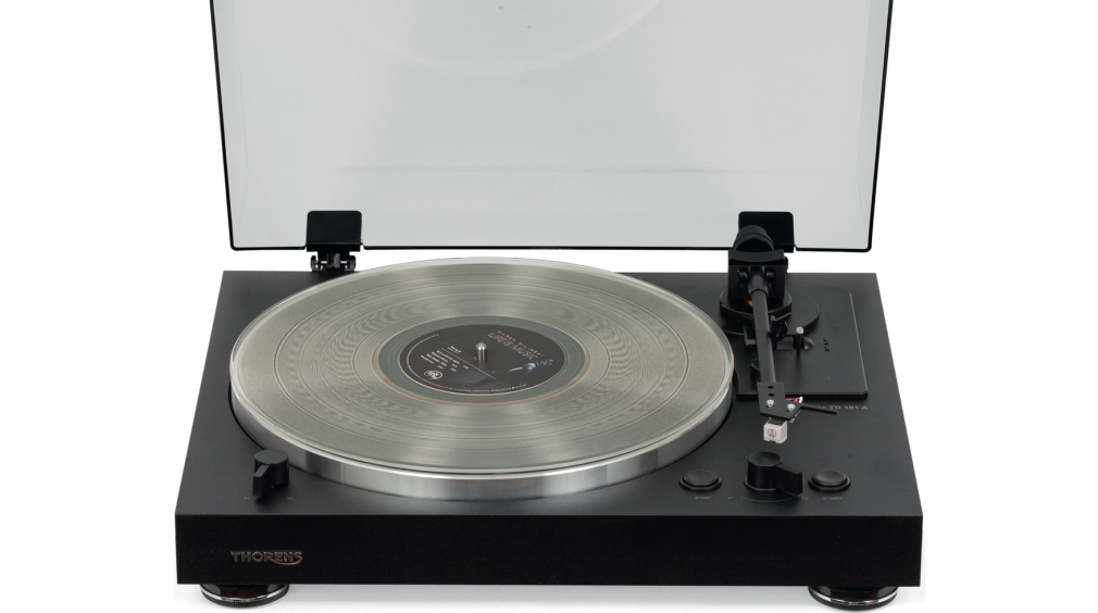

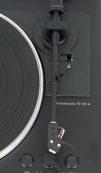

Kompaktowe rozmiary (szerokość 42 cm), zwarta konstrukcja, czarny kolor – Thorens TD-101A, tak jak inne gramofony tego testu, nie wygląda efektownie.
Chassis z tworzywa jest dość grube, bowiem wewnątrz musi zmieścić się cała mechanika automatu. Talerz to typowy, srebrny odlew z aluminium zaopatrzony w wewnętrzny kołnierz (subtalerz), na który założono pasek.

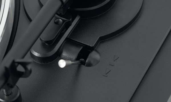

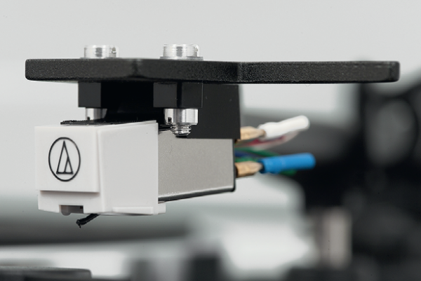

Ramię ma 8,5 cala, rurka jest metalowa, z przytwierdzoną na stałe, kątową główką. Rama zawieszenia pionowego jest także metalowa. Pod główką podwieszono fabrycznie skalibrowaną wkładkę z charakterystycznym, białym korpusem igły - to ponownie Audio-Technica AT3600L, często stosowana w niedrogich gramofonach.

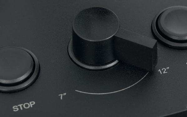

W przedniej części plinty zainstalowano przełączniki o typowym dla Thorensa kształcie; jeden służy do wyboru prędkości obrotowej (33,3 albo 45 obr./ min), drugi – rodzaju płyty: 12 cali LP albo 7 cali SP.
W gramofonie manualnym nie miałoby to w ogóle znaczenia, ale automat musi przecież wiedzieć, jaką płytę odtwarzamy, aby do tego dostosować położenie ramienia tuż przed opuszczeniem (z założenia – na początek płyty).

Solidne ramię z metalową rurką połączono na stałe z główką.

Thorens stosuje w TD101A wkładkę firmy Audio-Technica AT3600L, w razie potrzeby będzie można wymienić samą igłę.

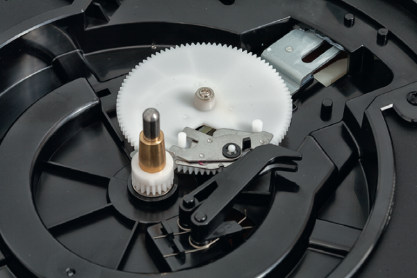

Mechanizm sterujący ramieniem jest umieszczony częściowo pod talerzem, a częściowo wbudowany wewnątrz plinty
Mechanizm sterujący ramieniem jest umieszczony częściowo pod talerzem, a częściowo wbudowany wewnątrz plinty.

Zestaw regulacji Thorens TD-101A ogranicza się do siły nacisku igły, typowa główka z mocowaniem ½ cala umożliwia także ustawienie geometrii wkładki.
Nie doszukałem się natomiast regulacji siły dośrodkowej. Nie znaczy to, że systemu anti-skating w TD101A w ogóle nie ma, ale że funkcjonuje zgodnie z fabrycznymi nastawami, właściwymi dla użytej wkładki i tego parametru również nie da się zmienić, podobnie jak kąta VTA czy azymutu.
Nie widziałbym w tym jednak dużego problemu, bo nie sądzę, by ktoś chciał te kwestie dopieszczać. Choć teoretycznie możliwa, to jednak wątpliwa wydaje się koncepcja wymiany wkładki na inną. TD101A jest raczej konstrukcją zamkniętą i skończoną.
Na rynku dostępne są igły dla modelu AT3600L. Taka wymiana jest znacznie szybsza, łatwiejsza (od wymiany całej wkładki) i nie wywołuje problemów regulacyjnych.

Automatyka w TD101A jest elastyczna, jeden z przełączników służy do wyboru średnicy płyty.

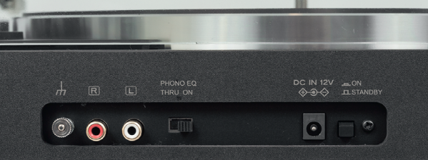

Sygnał wyprowadzamy gniazdami RCA, obok nich znajduje się trzpień uziemiający oraz przełącznik trybów pracy przedwzmacniacza korekcyjnego. Można uzyskać sygnał po korekcji (i wzmocnieniu) lub bezpośrednio z wkładki. Z tyłu jest też główny wyłącznik zasilania.

Regulacja ramienia sprowadza się do siły nacisku igły.

Gramofon automatyczny musi "wiedzieć", jaką płytę odtwarzamy, aby rozpoczynając pracę przesunąć ramię na odpowiednie miejsce. Są właściwie dwie możliwości: płyty 12 cali (najpopularniejsze LP) oraz 7 cali (tzw. single).
Producenci testowanych gramofonów automatycznych "zaprogramowali" automatykę na dwa różne sposoby. Thorens umieścił dodatkowy przełącznik, którym definiujemy średnicę płyty, a prędkość obrotową ustalamy niezależnie.

Obok wyjść RCA zainstalowano włącznik przedwzmacniacza korekcyjnego.
