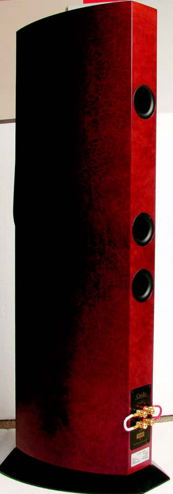

Jakość obudowy na pewno jest odpowiednia dla kolumny tej klasy, zarówno pod względem akustycznym, jak i estetycznym. Boczne ścianki biegną łukiem, zwężając obudowę ku tyłowi, gdzie pojawia się płaski element o szerokości ok. 8 cm - tyle jest potrzebne, aby objąć średnicę wylotów tuneli bas-refleks. Są takie trzy, ponieważ jeden obsługuje mniejszy głośnik niskośredniotonowy, a dwa wyprowadzono z komory większego niskotonowego.
Większość ścianek wykonano z płyty mdf o grubości 20-mm, ale na froncie, w obrębie głośników, dodano 15-mm płytę hdf. Ponadto wewnątrz obudowy znajduje się pięć poziomych wzmocnień - jedno z nich jest jednocześnie przegrodą między komorami głośników niskotonowego i nisko-średniotonowego. Ścianki wyłożono gąbką falistą, a dolną część obudowy wypełniono wełną mineralną.
Konstrukcja zasadniczej części obudowy, postawiona bezpośrednio na podłodze, zachowuje pozycję pionową, ale należy ją posadzić na specjalnym, masywnym cokole, który wywołuje lekkie (5°) pochylenie do tyłu. Oś główna promieniowania (skierowana w stronę miejsca odsłuchowego) został ustalona dla tej pozycji, co ma oczywiście związek z pełną integracją fazową między głośnikami. W cokół możemy wkręcić kolce.
Dostępne są tylko dwie wersje kolorystyczne, ale obydwie bardzo eleganckie. Klon kanadyjski powinien zadowolić amatorów jasnych fornirów, natomiast ciemniejszy, cieplejszy wariant realizuje "drzewo korzenne" - widoczne na zdjęciach naszego testu.

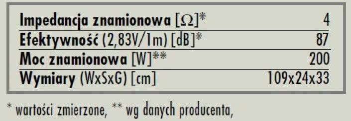

Moc wzmacniacza [W] 200
Wymiary [cm] 109x24x33
Typ obudowy br-t
Rodzaj głośników W
Efektywność [dB] 87
Impedancja (Ω) 4

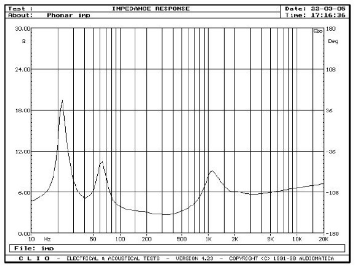

Credo S100 zdradza w pomiarach minimum impedancji na poziomie nawet nieco niższym od 3Ω, ale w sumie nie ma się czego bać - chodzi o wartość 2,8Ω, wcale nierzadko spotykaną wśród konstrukcji wyższej klasy, przeznaczonych do współpracy z przynajmniej "normalnymi" wzmacniaczami stereofonicznymi, a nie wielokanałowymi, niskobudżetowymi słabeuszami, a ponadto wartość ta nie pojawia się w zakresie niskich tonów, ale przy 300Hz (rys. 1).

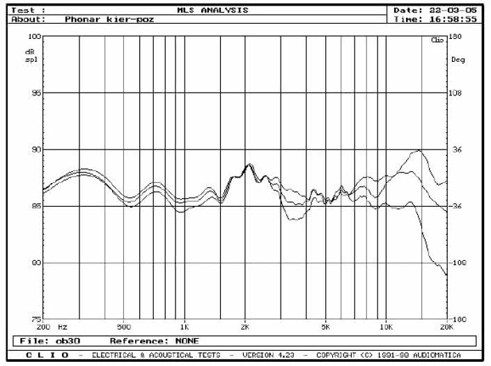

Rys. 2 jest dowodem bardzo dobrego zrównoważenia w całym przetwarzanym pasmie, charakterystyka mieści się w polu +/-2,5dB już od nieco ponad 40Hz, a zakres 100Hz - 10kHz nawet +/-1,5dB, co dla zespołu głośnikowego jest wynikiem wyśmienitym.
Na osi 15° (skręcenie w płaszczyźnie poziomej) lekko obniżamy poziom w najwyższej oktawie, uzyskując nawet lepszą liniowość, teraz w granicach +/-2,5dB w całym przedziale 200Hz - 20kHz (rys. 3).

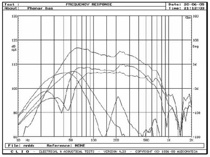

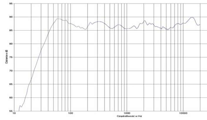

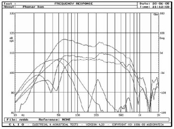

Rys. 4 pokazuje niezależne charakterystyki obydwu głośników nisko-średniotonowych, towarzyszących im bas-refleksów, i charakterystykę wypadkową wszystkich tych źródeł. Układ rezonansowy głośnika 18-cm dostrojono do 39Hz, głośnika 15-cm do 44Hz. Przesunięcie częstotliwości rezonansowych jest na tyle niewielkie, że również przesunięcia fazowe między obydwoma podsystemami nie są niebezpieczne, czego dowodem efektywne dodawanie się ciśnień i wysoko leżąca charakterystyka wypadkowa - oczywiście opadająca już szybko poniżej zakresu częstotliwości rezonansowych.
Efektywność Credo S100 wynosi 87dB, przy dużej mocy znamionowej pozwoli to na uzyskanie dość wysokich poziomów ciśnienia.
