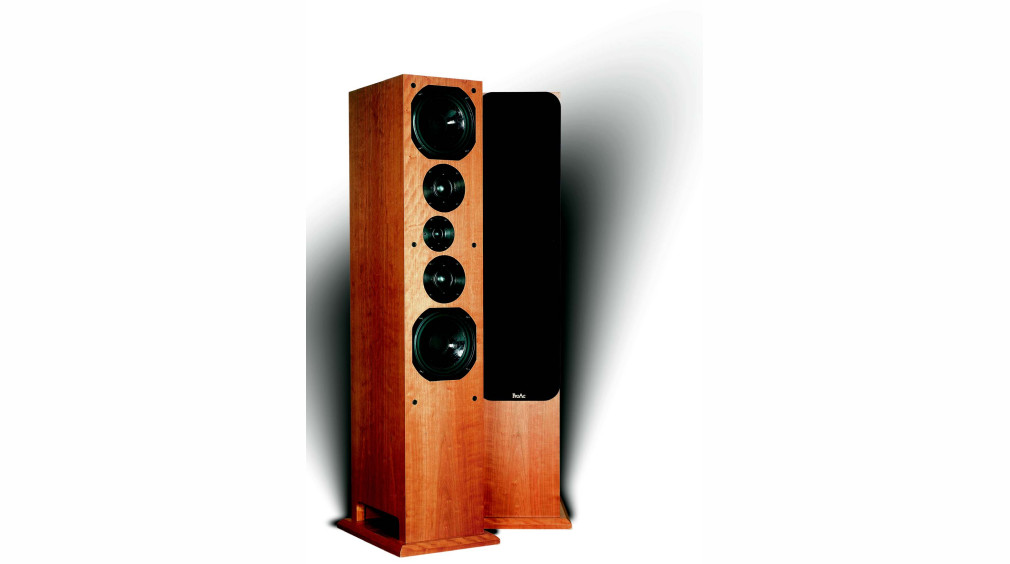

D80 w bardzo niewielkim stopniu w zasadzie tylko firmową, kanciastą obudową przypomina poprzednika, czyli Response 5, notabene testowanego w Audio dawno temu.
D80 jest większy i ma więcej głośników. Response 5 był układem trójdrożnym z dwoma "osiemnastkami" ("węglowe" Scan-Speaki), jedną kopułką średniotonową (7,5-cm ATC) i 19-mm kopułką wysokotonową (ponownie Scan-Speak), natomiast D80 zwiększył potencjał w zakresie niskich tonów poprzez użycie głośników 20-cm, rozwija sekcję średniotonową do dwóch kopułek (ale już 5-cm), pomiędzy którymi pojawia się 25-mm kopułka wysokotonowa.
Tym razem dostawcy głośników są zupełnie inni i trochę zaskakujący, ale zanim o tym, porównajmy jeszcze D80 do D100. O ile wcześniej konfiguracje Response 5 i Response 4 nie miały ze sobą nic wspólnego, to teraz D80 można uznać za mniejszą wersję D100.
Flagowiec oferty ma bowiem analogiczną symetryczną konfigurację (i podobną jak starsze Response 4), tyle że z dwoma 25-cm niskotonowymi i dwoma 7,5-cm kopułkami ATC.
Wysokotonowy jest i w D80, i w D100, a także w D38 i D25 taki sam, i stanowi pewne zaskoczenie. Jest to dość nowy (dostępny od ok. dwóch lat) głośnik produkowany przez firmę Vifa, model DX25, wcale nienależący do produktów bardzo drogich, mówiąc wprost, znacznie tańszy niż wcześniej stosowane w Pro-Acach różnego rodzaju wysokotonowe Scan-Speaki.

Głośniki niskotonowe do Pro-Ac D80 dostarczyła brytyjska firma Volt, znana z doskonałych głośników profesjonalnych. Potężny, jak na przetwornik 20-cm, układ magentyczny o średnicy 13,5-cm i masywny odlewany kosz potwerdzają, że basem zajmują się solidne głośniki, i wcale nie jest przesądzone, że sztywne membrany muszą być obowiązkowym punktem programu...
W sumie w D80 mamy bardzo interesujący układ głośników, zarówno ze względu na ich różnorodne pochodzenie, jak i właściwości. Żaden głośnik nie jest tu "zwyczajny", ale ich indywidualności logicznie się uzupełniają. W większej konstrukcji D100 zastosowano większe, 25-cm głośniki niskotonowe, i w ślad za tym większe, 7,5-cm kopułki średniotonowe (ATC), i możliwe było prawdopodobnie ustalenie nieco niższej częstotliwości podziału.
Pewną zagadką jest lekkie przesunięcie głośnika wysokotonowego z osi symetrii. Wytłumaczenie tego "ruchu" nie byłoby takie trudne różne odległości od krawędzi bocznych wywołują efekt odbić dla różnych częstotliwości, co jest zawsze korzystne, gdyż powstające w ich efekcie nierównomierności charakterystyki nie kumulują się ale dlaczego nie postąpiono podobnie z głośnikami średniotonowymi, których zjawisko to również, a nawet bardziej dotyczy? Chyba nie teoria, a eksperymenty mogły o tym zdecydować.

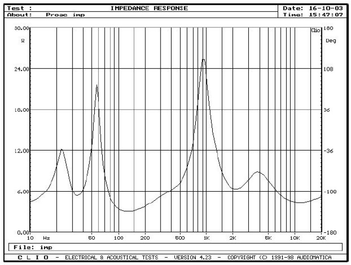

D80 to chyba pierwsza konstrukcja Pro-Aca, która jest znamionowo 4-omowa. Wcześniejsze, nawet tak duże kolumny, jak Response 5, były naprawdę, a nie tylko katalogowo, 8-omowe, co budziło pewne zdziwienie. Owszem, wielu nazbyt ostrożnych użytkowników przywita każde 8-omowe kolumny z uznaniem, ale jaki wzmacniacz godny polecenia dla kolumn tej klasy miałby problemy z 4Ω? Rzeczywiście, pewna część lampowych, jednak z drugiej strony u większości mocnych tranzystorów prawie połowa mocy pozostaje uśpiona przy obciążeniu 8Ω.
Pro-Ac poszedł więc wreszcie tropem innych producentów, zrobił kolumny 4omowe, i nawet nazwał je 4-omowymi, co jest rzadkie u brytyjskich producentów... Minimalna wartość, występująca przy 130Hz, to 3Ω (rys. 1), D80 oczekują więc jednak na mocniejszy, niż słabszy piec. Odpłacą się w zamian efektywnością aż 90dB, co w połączeniu z dużą mocą znamionową oznacza, iż są to kolumny zdolne zarówno zaspokoić, jak i wyrządzić krzywdę...

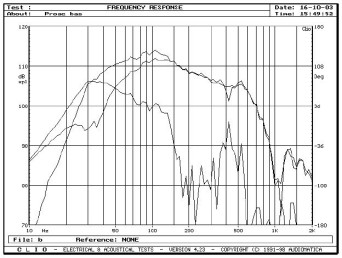

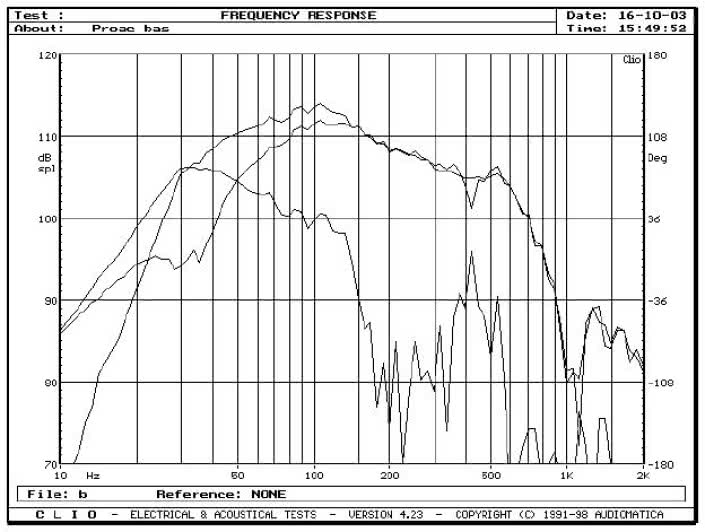

Charakterystyka impedancji mówi nam jeszcze o strojeniu bass-reflexu w okolicach 33Hz. Na rys. 2 w tych okolicach widzimy oczekiwane osłabienie na charakterystyce samych głośników niskotonowych, nie ma ono jednak formy zdecydowanego, ostrego odwróconego szpica układ rezonansowy działa trochę niepewnie, chociaż ciśnienie z otworu osiąga dość wysoki poziom. Charakterystyka wypadkowa opada już od 100Hz, ale aż do 35Hz powoli, mając tam dopiero 6dB straty (względem wzniesienia przy 100Hz).

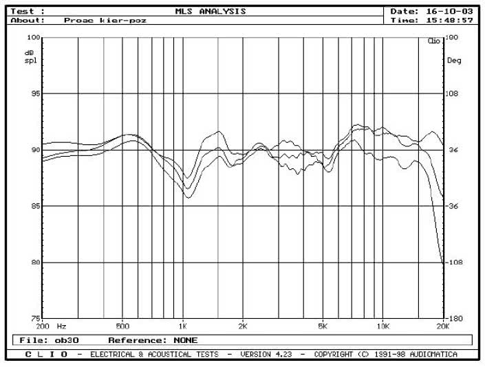

Konstrukorzy Pro-Aca również są znani z umiejętności "zaprogramowania" charakterystyki o dobrej liniowości w zakrersie średnio-wysokotonowym, D80 może wzorcowy pod tym względem jeszcze nie jest, ale i wiele zarzucić mu nie można (rys. 3a). Na osi głównej charakterystyka trzyma się pola +/- 2,5dB, a określeniu lepszego wyniku (mniejszej tolerancji) przeszkadza głównie zapadłość przy 1kHz. Mimo że jest to sam środek pasma akustycznego, to jednak w tym przypadku nie jest to wcale środek zakresu przetwarzanego przez głośniki średniotonowe, ale okolice częstotliwości podziału między sekcją niskotonową a średniotonową dopiero stąd kopułki ruszają w drogę.
Problem dotyczy więc bardziej sposobu filtrowania niż cech samych przetworników. Prawdopodobnie, na co wskazuje też rys. 1 i 2, głośniki niskotonowe tłumione są już od 600Hz, charakterystyki sekcji niskotonowej i średniotonowej zostały nadmiernie rozsunięte. Wysokie tony są lekko uwypuklone, ale dzięki temu na osi 30O też możemy utrzymać się w granicach +/- 2,5dB, tyle że do 15kHz.

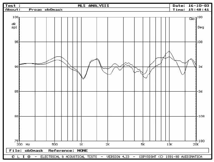

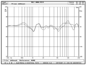

Maskownica perfekcyjna nie jest, wprowadza nierównomierności w zakresie wysokich tonów (rys. 3b), ale nie są one bardzo poważne.

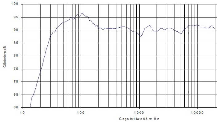

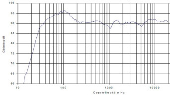

Charakterystyka w całym pasmie D80 jest w ogólnym kształcie bardzo podobna do C4. Bardzo silny bas w średnim podzakresie, i do tego sięgający całkiem nisko, wskazuje, że kolumna została dostrojona do pracy w dużych pomieszczeniach.
