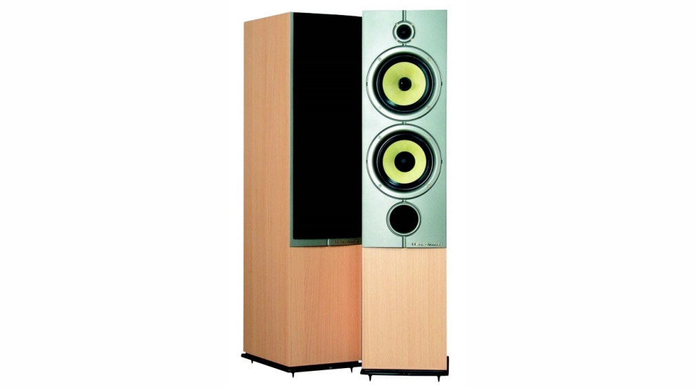

Wolnostojący Wharfedale Diamond 8.4 to konstrukcja w miarę nowa, bowiem do niedawna najbardziej zaawansowany był dwudrożny i dwugłośnikowy 8.3. Wersja 8.4 ma już trzy głośniki i pracuje w układzie dwuipółdrożnym.
Wysokie tony odtwarza tekstylna kopułka 25 mm, napędzana neodymowym magnesem, 17-cm przetwornik nisko-średniotonowy ma membranę z kewlaru i korektor fazy, niskotonowy (także 17-cm) również jest kewlarowy, ale już z normalną nakładką przeciwpyłową.
Bass-reflex zlokalizowany jest z przodu. Okazuje się, że obsługuje on tylko głośnik niskotonowy, bowiem nisko-średniotonowy jest zamknięty w swojej własnej objętości.
Obudowę zrobiono głównie z płyty wiórowej o grubości tylko 1,3 cm, nieco grubszy jest front - 1,6 cm.
Brudnoszary płat plastiku na froncie nie jest elementem zbyt pięknym. Możemy na nim osadzić delikatną maskownicę. Sztuczna okleina jest średniej jakości, sposób wykończenia nią skrzynki poprawny. Wersje wzornicze obejmują drzewo wiśni (w teście) oraz czarny winyl. Zaciski głośnikowe są podwójne.
Kolców nie mocujemy bezpośrednio w obudowie - najpierw trzeba przykręcić czarny, cienki cokół z MDF-u. Jego rozmiary są prawie identyczne z gabarytami dolnej ścianki, jest to więc tylko element wzorniczy, a nie stabilizujący.

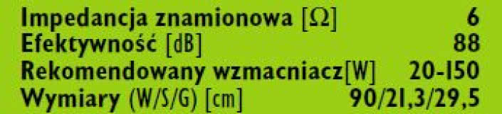

Moc wzmacniacza [W] 20-150
Wymiary [cm] 90/21,3/29,5
Typ obudowy br-p
Rodzaj głośników W
Efektywność [dB] 88
Impedancja (Ω) 6

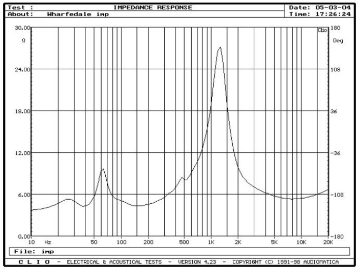

Rys. 1 pokazuje Diamonda 8.4 jako konstrukcję o impedancji znamionowej na przełomie 4 i 6 omów - minimum przy 150Hz leży nieco powyżej poziomu 4 omów. Kolumna ta nie będzie ani bardzo łatwym, ani bardzo trudnym obciążeniem.

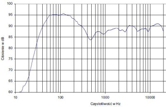

Charakterystyka przetwarzania (rys. 2) ilustruje monstrualne przetwarzanie basu. O ile Eltax dawał się we znaki wzmocnieniem pewnego podzakresu niskich tonów, koncentrującego się wokół 80Hz, to Wharfedale idzie na całość, i uwypukla pełne dwie oktawy - między 50 a 200Hz. Zakres średnio-wysokotonowy rozgrywa się na poziomie średnio ok. 6dB niższym, ale charakterystyka powyżej 1kHz prezentuje się zaskakująco ładnie, pozostawiając w tyle zarówno Eltaxa, jak i Kodę.

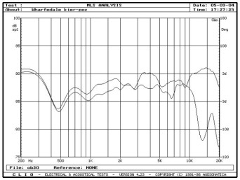

Ale schodzenie z osi głównej i dalsze obniżanie ciśnienie wysokich tonów oczywiście nie ma sensu (rys. 3).

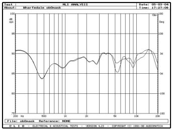

Maskownica specjalnie nie szkodzi (rys. 4).
