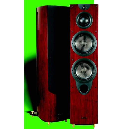

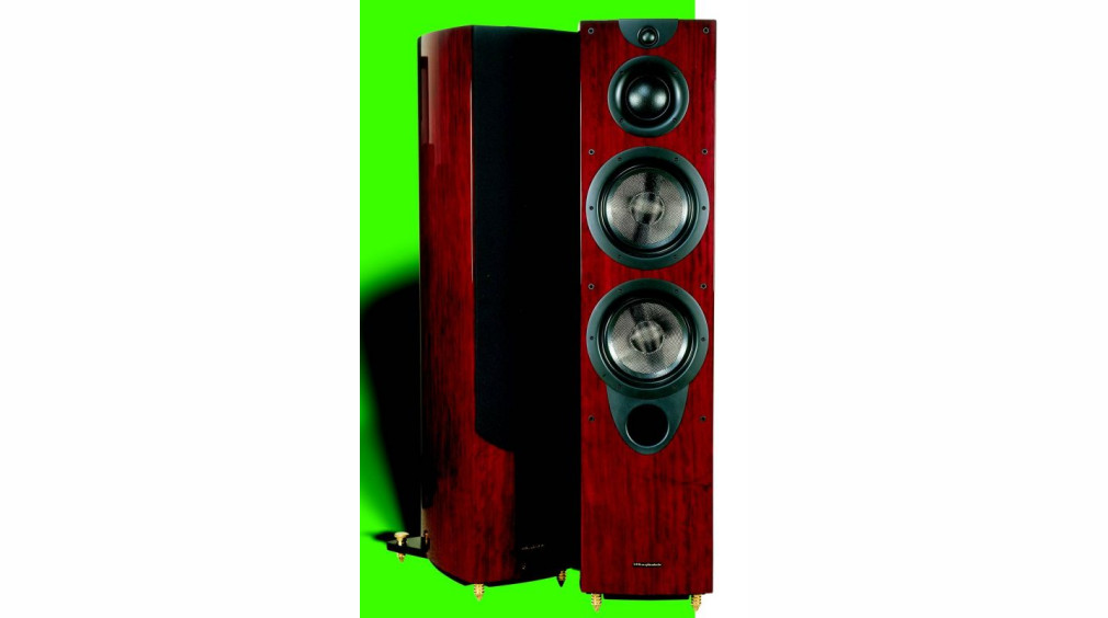

Po wyjęciu pierwszego Wharfedale Opus 2 z pudła przysiadłem z wrażenia - muszę to przyznać. Powodem jest lakier fortepianowy o oszałamiającej gładkości i połysku. Ów lakier Wharfedale kładzie na okleiny w trzech kolorach: czarnym, rosewood i birds eye maple.
Oglądając obudowę pod światło udaje się wyłowić minimalne rysy i wgłębienia w fornirze (dowód jego naturalności). Lakier wypełnia jednak wszystkie i tworzy absolutnie idealną powierzchnię. Przednia ścianka Opus 2 ma standardową szerokość, obudowa zwęża się jednak szybko ku tyłowi.
Uzasadnienie producenta jest proste: względy wzornicze są oczywiście istotne, ale jeszcze ważniejsze jest tłumienie rezonansów. Zaciski są potrójne (a kolumna jest trójdrożna), ułożone w pionie i połączone solidnymi, złoconymi, zworami.
Jeżeli jednak przyjdzie nam do głowy zastosować bi-amping lub po prostu biwiring, to w pudełku znajdziemy podwójne zwory gotowe połączyć sekcję wysokotonową ze średniotonową. Pod dolną ściankę przykręcono wyprofilowany panel z mdf.
Dwa kolce wkręcone są bezpośrednio w skrzynkę, pozostałe dwa do wspomnianego panelu. Wsporniki kolców są modułowe i składają się z masywnych nakrętek, z przodu zastosowano po trzy, z tyłu wystarczyło po jednym - by kolumna stała pionowo.
W komplecie znalazły się także kolce wysokie (standardowe ustawienie przewiduje niskie) i talerzyki chroniące przed zniszczeniem podłogę. W zestawie powinny być również cztery bawełniane rękawiczki, niestety znalazłem tylko dwie, co odczytałem jako sugestię, że sam muszę te potwory dźwigać.

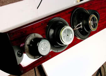

Do budowy użyto mdf-u 33 i 18 mm, oczywiście front jest z grubszego materiału. Wnętrze jest solidnie wzmocnione kilkoma przegrodami. Membrana kopułkowego średniotonowego i jego układ magnetyczny są od tyłu zamknięte plastikowym kubkiem.
Nie byłoby w tym nic dziwnego gdyby nie fakt, że ów przetwornik (razem z wysokotonowym) pracują w wydzielonej komorze o objętości aż 10 litrów. Dla przetworników basowych pozostały 54 litry. Ich wentylowane układy magnetyczne mają 11,5 cm średnicy, a kosze są blaszane. Z zewnątrz wyglądają jeszcze lepiej, bo kryją się pod masywnymi, aluminiowymi pierścieniami.

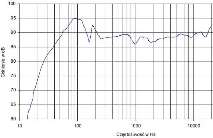

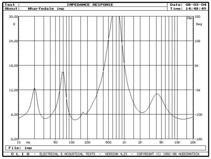

Charakterystyka impedancji (rys. 1) pokazuje, że mimo swej wielkości i skomplikowanego układu, Opus 2 nie jest specjalnie trudnym obciążeniem. Zmienność jest duża, ale minima plasują się na poziomie ok. 5 omów (powyżej 100Hz i powyżej 10kHz), więc konstrukcję tę można uznać za znamionowo 6-omową.

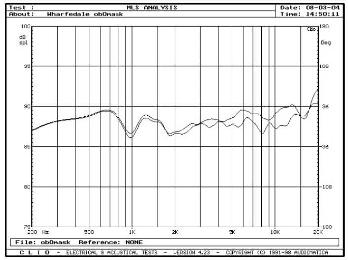

Charakterystyka przetwarzania wygląda bardzo ładnie powyżej 250Hz, ale w okolicach 100Hz została uwypuklona (rys. 2).

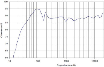

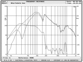

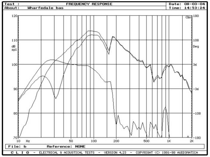

Badanie pracy głośników niskotonowych i układu bass-reflex pokazano na rys. 3. Częstotliwość rezonansowa obudowy leży nieco powyżej 30Hz, ale mimo niskiego strojenia charakterystyka wypadkowa ma przy tej częstotliwości spadek już ponad 10dB. Pasożytnicze zjawisko rezonansowe pojawia się przy 160-170Hz, częstotliwość wskazuje na falę stojącą obudowy, małym "ząbkiem" odbiło się to również na komentowanej już charakterystyce impedancji.

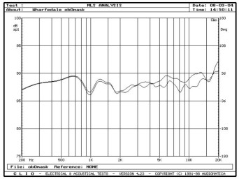

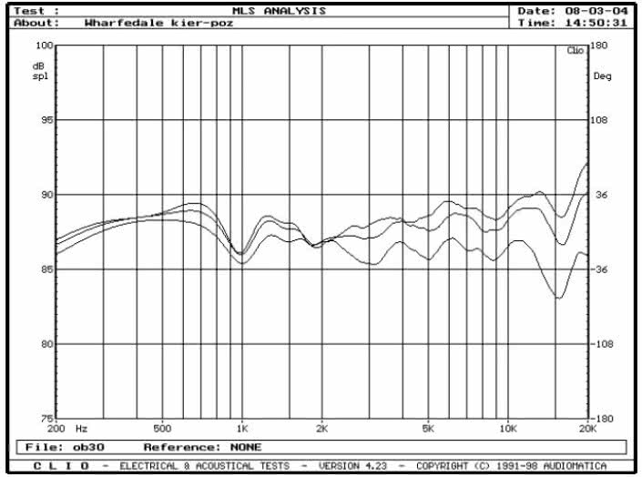

Charakterystyki zakresu średnio-wysokotonowego, mierzone na osi głównej i pod kątami 15° i 30° (rys. 4), pokazują bardzo dobrą stabilność. We wszystkich trzech przypadkach kształt krzywej można uznać za poprawny, oczywiście z pojawiającą się tendencją do osłabiania wyższych tonów wraz ze zwiększaniem kąta.
Maskownica lekko obniża poziom wysokich tonów, ale nie wprowadza poważnych nierównomierności (rys. 5).

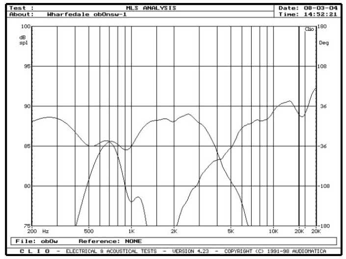

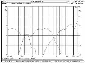

Możliwość podłączenia tri-wiring skłoniła nas do zmierzenia indywidualnych charakterystyk poszczególnych sekcji (rys. 6). Ujawniają one, że częstotliwości podziału ulokowano przy 700Hz i 4kHz.
