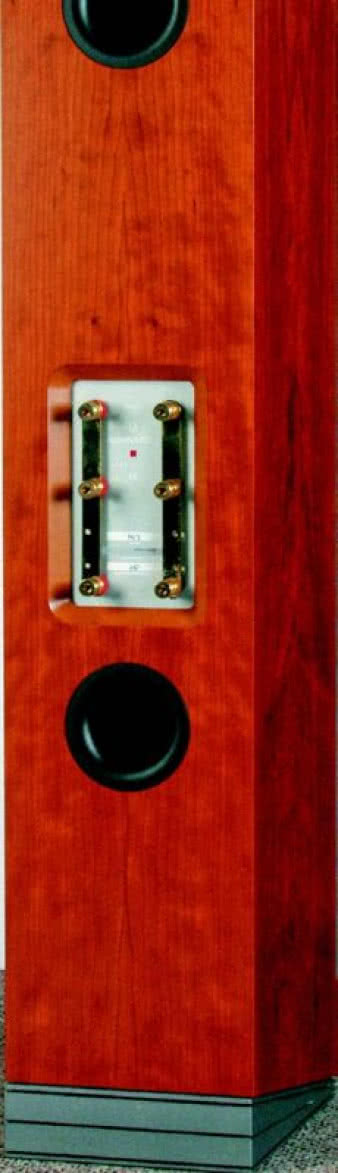

Mimo dużego pola manewru dla wprowadzania kolejnych udoskonaleń (w sumie pięć modeli w rodzinie Mi3), już w podstawowych Mi3 zainstalowano potrójne gniazdo przyłączeniowe, umożliwiając więc tri-wiring, a nawet tri-amping.

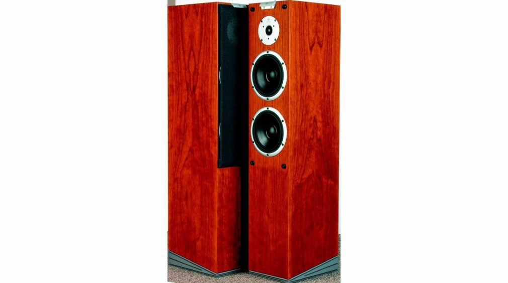

Poza rozbudowanym terminalem przyłączeniowym, już najtańszy model zasłużył sobie na specjalne rozwiązanie w obrębie głośnika wysokotonowego.
Problem zneutralizowania (lub wykorzystania) ciśnienia od tylnej strony membrany głośnika nisko-średniotonowego wymaga zastosowania dużej obudowy; głośnik wysokotonowy na szczęście nie potrzebuje już tak kłopotliwych instalacji, najczęściej wystarcza mała puszka za układem magnetycznym, w której wytracana jest energia od tylnej strony kopułki, biegnąca tam przez tunel znajdujący się w centralnej części magnesu.
Niektórzy konstruktorzy powiększają tę objętość, tworząc w samej obudowie specjalną komorę (Audio-Physic), inni bardziej dbają o sam jej kształt (Nautilus B&W). Audiovector wyprowadza tę energię na zewnątrz, montując za głośnikiem wysokotonowym tunel o znacznej średnicy (w stosunku do średnicy kopułki, czy w porównaniu do tunelu z Nautilusa), i posługuje się tutaj standardowym elementem - tunelem stosowanym zwykle w roli portu bas-refleks.
Drugi taki sam tunel znajduje się w dolnej części tylnej ścianki, pełniąc już spodziewaną funkcję wypromieniowywania ciśnienia z układu rezonansowego komory głośników niskotonowego/ nisko-średniotonowego. Ale wchodząc do środka obudowy, mamy kolejne niespodzianki.
Między 18-cm głośnikami założono przegrodę, jednak nie do końca szczelną - znajdują się w niej cztery otwory o średnicy 4-cm każdy, przytkane kawałkami gąbki.
Wspomniany "prawdziwy" otwór bas-refleks jest wyprowadzony z dolnej, większej komory, bezpośrednio w którą promieniuje głośnik niskotonowy, na którego pracę wpływać jednak też będzie wewnętrzny układ rezonansowy, tworzony przez obydwie komory i otwory między nimi, ale układ ten oczywiście oddziałuje także na górny głośnik nisko-średniotonowy.
Jakie wskutek tego pojawiają się charakterystyki, przedstawiamy w dziale laboratorium, ale i bez pomiarów wiadomo, że tak skonfigurowany układ wprowadzi pewne tłumienie - które z pewnością nie jest od rzeczy w sytuacji, gdy głośniki mają wysoką dobroć układu rezonansowego, a konstruktor nie chce stosować w takiej sytuacji najprostszej obudowy zamkniętej, lecz jednak wyprowadzić bas-refleks.
Kolejny element stratny znajduje się w wewnętrznym końcu tunelu bas-refleksu - duży kawałek gąbki w takim miejscu może sporo zmienić w działaniu całego układu rezonansowego. Obudowa jest w ogóle nietypowo wytłumiona - nie wykładano materiałem ścianek, ale w dwóch miejscach (poza już wspomnianymi otworami) ulokowano duże kostki gąbki.
Układy magnetyczne mają niewielką średnicę (7-cm), ale z dodatkowym pierścieniem tej samej średnicy. We wzorze koszy (z tworzywa ABS) i membran (powlekana celuloza) odnajdujemy powinowactwo z głośnikami serii TC duńskiej Vify. Model Mi3Super jest już wyposażony w głośniki z wyższej półki (odlewane kosze serii Premium Line, silniejsze układy magnetyczne).
Obudowa nie jest zbyt masywna, front ma grubość tylko 16-mm, ale jedna przegroda pozioma (między głośnikami), a zwłaszcza pionowa, biegnąca przez całą wysokość obudowy, pozwala ostatecznie uznać, że jest całkiem przyzwoita. Słowa "ostatecznie" i "przyzwoita" proszę tłumaczyć sobie wedle uznania.
Osobiście uważam, że na tym pułapie cenowym bardziej na miejscu byłyby inne określenia. A są jakie są, bo obudowa jest jaka jest. Tym bardziej daleko do pełnej satysfakcji, jeżeli ta sama obudowa ma służyć jako baza dla kosztownych upgrade’ów. Ale może jeden z nich polega na pogrubieniu przedniej ścianki? Nie można mieć jednak żadnych zastrzeżeń do jakości wykończenia powierzchni i samej estetyki.
Wyrafinowana skandynawska elegancja łączy prostotę kształtów z finezją detali. Dostępne są cztery podstawowe wersje kolorystyczne - wiśnia (widoczna w naszym teście), palisander (z angielska zwany też drzewem różanym), klon, czarny, a także specjalna opcja polakierowania na wysoki połysk w kolorze dowolnie wybranym przez klienta.

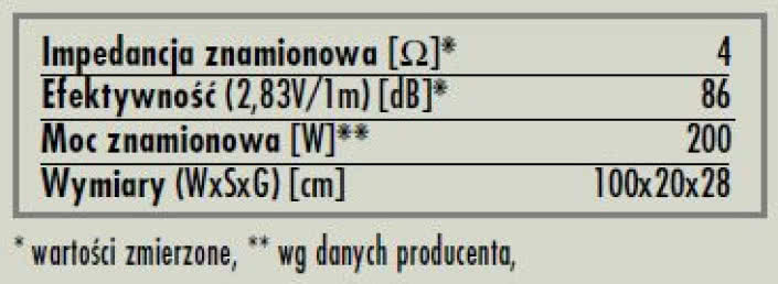

Moc wzmacniacza [W] 200
Wymiary [cm] 100x20x28
Typ obudowy br-t
Rodzaj głośników W
Efektywność [dB] 86
Impedancja (Ω) 4

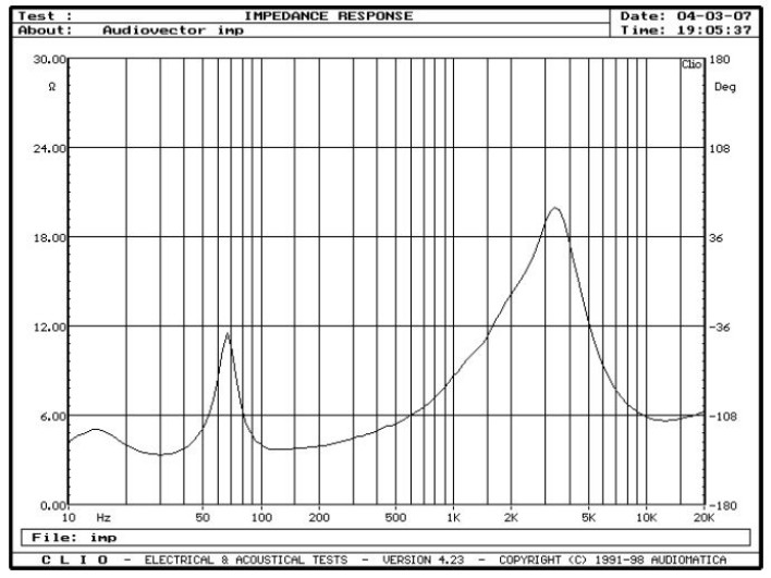

Wpływ nietypowej obudowy na przebieg charakterystyki impedancji (rys. 1) w zakresie niskich częstotliwości nie odznacza się tym razem całym szeregiem wierzchołków - wręcz przeciwnie, na skutek strat wprowadzonych do układu rezonansowego, pierwszy wierzchołek typowej bas-refleksowej parki został niemal całkowicie spłaszczony. Minimalną wartość notujemy przy 30Hz, wynosi ona bezpardonowe 3 omy, a nawet jeśli uznamy, że sygnały tak niskich częstotliwości pojawiają się rzadko, i przeniesiemy się powyżej 100Hz, to i tak wartość 3,5 oma w zakresie 100-150Hz powoduje, że klasyfikujemy Mi3 jako konstrukcję znamionowo 4-omową, a nie 8-omową, co sugerują materiały firmowe. Ale spokojnie, ta impedancja nie wygląda w sumie na niebezpieczną, i nie potknie się o nią żaden normalny wzmacniacz.

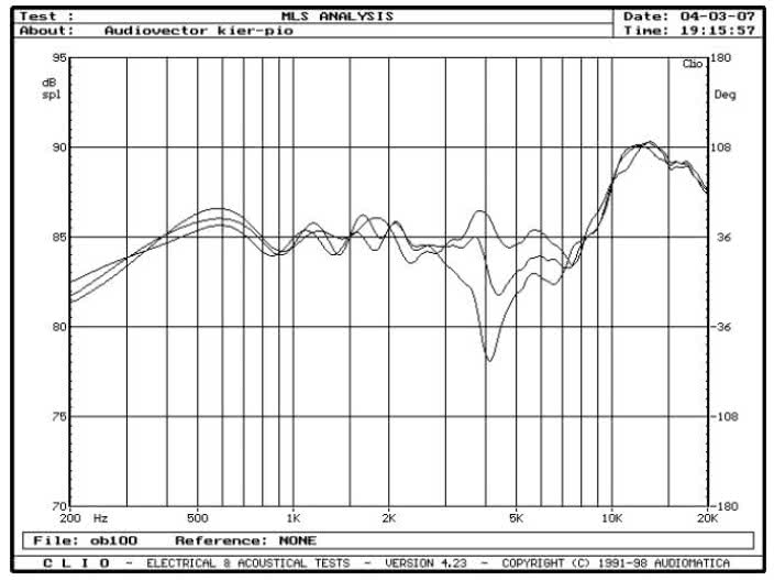

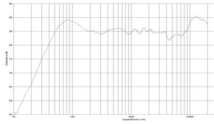

Mi3 bardzo liniowo prowadzą zakres średnich częstotliwości - przedział 200Hz-4kHz mieścimy w polu +/-1dB, trudno o lepszy wynik w obrębie zespołów głośnikowych (rys. 2). Do tego dochodzi jednak wzmocniony zakres niskich częstotliwości, i pewna dwulicowość wysokich - najpierw wycofanie oktawy 4-8kHz, a powyżej wzrost i wysoki poziom aż do samego skraju pasma akustycznego.

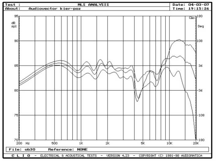

To sytuacja na osi głównej, ustalonej na osi głośnika wysokotonowego, czyli prostopadle, na wysokości 90cm. Schodzenie z osi głównej w płaszczyźnie poziomej, czyli pozostawanie na wysokości 90cm, ale przy skręcaniu kolumny, powoduje oczekiwane, szybkie wytracanie energii najwyższych częstotliwości, ale także, co już mniej pożądane, dalsze obniżanie poziomu w zakresie "niższej góry" (rys. 3).

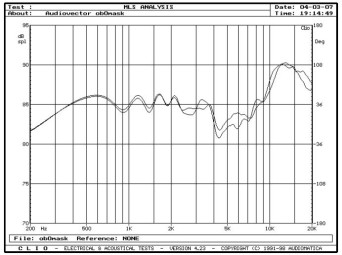

Ale jest na to rada - pomiary na innych wysokościach (rys. 4) pozwoliły odkryć, że na wysokości 80cm osłabienie w okolicach 4kHz wypełnia się, w zamian na wysokości 100cm pogłębia się - dobrze więc usiąść w głębokim fotelu. Te lokalne zaburzenia to oczywiście zupełnie naturalny skutek zmieniających się relacji fazowych między głośnikiem nisko- średniotonowym a wysokotonowym w zakresie częstotliwości podziału.

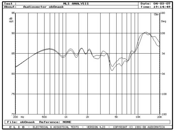

Maskownica zachowuje się spokojnie, nie wpływając istotnie na przebieg charakterystyki (rys. 5).

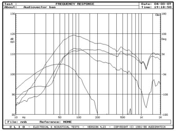

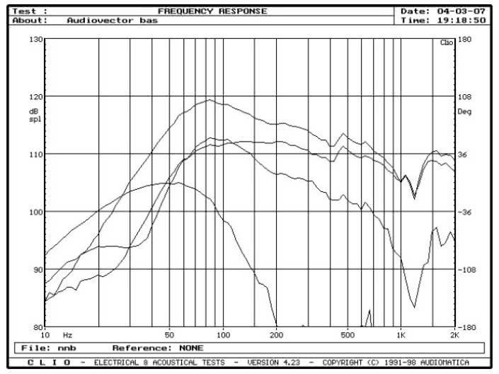

Rys 6. pokazuje, jakie kształty charakterystyk przetwarzania w zakresie niskich częstotliwości wymodelowała nietypowa obudowa Mi3. Charakterystykę dolnego głośnika (niskotonowego) można odnaleźć jaką tę, która ma osłabienie w zakresie 30-40Hz - w tych okolicach dostrojono układ rezonansowy bas-refleksu wyprowadzonego na zewnątrz, ale jego działanie jest tłumione zarówno elementem stratnym w tunelu, jak i "nieszczelnościami" przegrody między nim a górnym głośnikiem - nisko-średniotonowym. Te z kolei wywołują na charakterystyce górnego głośnika jeszcze płytsze osłabienie w zakresie 20-25Hz. Charakterystyka z otworu ma szczyt przesunięty w stronę częstotliwości nieco wyższych niż rezonans układu, ale ładnie zaokrąglony, i charakterystyka wypadkowa stopniowo zwiększa swoje nachylenie.
