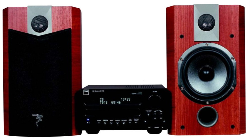

Dystrybutor NAD-a nie musiał długo głowić się nad wyborem głośników, monitorki Chorus V705 są najtańszymi i najmniejszymi w ofercie Focala i doskonale komponują się z miniaturowym C715.
Zgodne z odważnym projektem wzorniczym całej serii Chorus. Sztuczna, dostępna tylko w jednym kolorze okleina, a jednak nie ma co narzekać ? bardzo ładna. Dobre przetworniki.
Ładnie ukształtowana charakterystyka z lekko wycofanym środkiem pasma, efektywność 84 dB przy 4-omowej impedancji.

W przypadku C715 NAD odszedł (nie po raz pierwszy) od szarości w kierunku bardziej uniwersalnej czerni, która jednak na szczęście nie ma nic wspólnego z najmodniejszym obecnie błyszczącym lakierem fortepianowym.
Proporcje obudowy przypominają rozciągniętego, a nawet wychudzonego jamnika, NAD C715 nie ma intencji być centralnym "meblem" w pomieszczeniu, ale zamierza wcisnąć się w jakiś stolik czy szafkę - do tego został zaprojektowany wyśmienicie.
Niewielką przednią ściankę zagospodarowano rozsądnie, większą część zajęła szuflada i całkiem spory wyświetlacz. Nie było już miejsca na różnicowanie wielkości przycisków. Odtwarzacz CD potrafi odczytać też skompilowaną kolekcję muzyki w formatach MP3 i WMA.
Radio jest RDS-em (tu spora matryca wyświetlacza bardzo się przydaje), a wspaniałym dodatkiem w tego typu sprzęcie (zwłaszcza w takiej cenie) jest port USB. To praktycznie źródło, a nie tylko wejście, bo przecież poprzez USB podłączamy jedynie nośnik pamięci, a cały proces dekodowania i odtwarzania odbywa się już wewnątrz C715.

Chociaż zarówno ostatnią edycję serii 600 B&W jak i serię Chorus Focala można uznać za przejawy nowoczesnego designu, to w odróżnieniu od B&W, który postawił na ewidentną prostotę, Focal popracował nad uatrakcyjnieniem i zindywidualizowaniem wyglądu swoich produktów za pomocą kilku mocnych, wyrazistych pociągnięć.
Odważna wybrzuszona maskownica nie zasłania głośnika wysokotonowego, którego wąski panel nachodzi na górną ściankę. Cała skrzynka wykończona jest okleiną drewnopodobną w kolorze orzechowym (firmowa nazwa - Amati), wyboru nie ma, ale to co jest na szczęście wygląda bardzo ładnie i dostatecznie uniwersalnie.

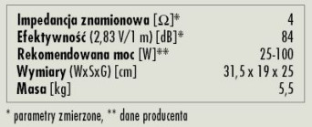

FOCAL Chorus 705V
Moc wzmacniacza [W] 25-100
Wymiary [cm] 31,5x19x25
Typ obudowy br-p
Rodzaj głośników P
Efektywność [dB] 84
Impedancja (Ω) 4

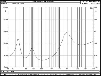

Test odsłuchowy nie wykazał żadnych problemów we współpracy C715 i Chorusów 705V, chociaż małe Focale wcale nie są łatwym obciążeniem, a impedancja podłączana do NAD-a teoretycznie nie powinna być niższa od 4 omów. 3-omowe minimum przy 200 Hz oznacza jednak bezapelacyjnie 4-omową impedancję znamionową, choć swoim zwyczajem Focal bezczelnie twierdzi, że impedancja nominalna to 8 omów. I jeszcze bezczelniej dodaje, że minimum wynosi 3 omy.
Może nie taki diabeł straszny jak go malują - mały NAD przecież "pociągnął" dwa małe francuskie diabełki, ale nie dajemy gwarancji, że pociągnie je każdy tani amplituner. Co ciekawe, większe modele serii Chorus mają łaskawsze dla wzmacniaczy impedancje, wciąż znamionowo 4-omowe, ale z wyżej położonymi minimami. Jednak pewną korzyścią z niskiej impedancji jest wyższa efektywność napięciowa - nie jest ona dla 705V wysoka w skali bezwzględnej, jednak 2 dB wyższa niż dla podobnej wielkości, ale 6-omowego B&W 686.

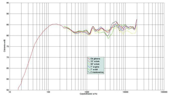

Charakterystyka przetwarzania Chorusa 705V jest bardzo ładna; w zakresie niskich częstotliwości zaczyna opadać dość wcześnie, ale łagodnie, przez co spadek -6 dB mamy przy ok. 50 Hz. Zakres nisko-średniotonowy jest nieźle wyrównany, na brzmienie największy wpływ może mieć lekkie, jednak położone w zakresie dużej czułości ucha wzmocnienie przy ok. 5 kHz, które będzie działało "ożywiająco". Jest ono wspólne dla wszystkich zmierzonych charakterystyk, na wszystkich osiach, ale szczególnie podkreślone przy maskownicy założonej. Mimo to utrzymanie się w granicach +/-3 dB praktycznie w całym przetwarzanym pasmie nie sprawia Choruskowi żadnych kłopotów.
