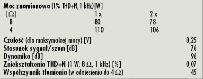

I57, podobnie jak urządzenie Magnata, przekroczyć moc 100 W. 110 W oraz 2 x 106 W (jeden i dwa wysterowane kanały) to wyniki osiągnięte dla obciążenia 4-omowego. Również przy 8 omach moc jest wysoka - 80 W lub 2 x 78 W. Czułość urządzenia to 0,25 V, dowolne podłączone do Carata źródło będzie mogło bez problemów wykorzysta? potencjał mocowy I57.
Nie można pochwalić niskich szumów, odstęp S/N w odniesieniu do 1W wynosi zaledwie 76 dB. Dynamika to w związku z tym stanem rzeczy również niezbyt imponujące 95 dB.

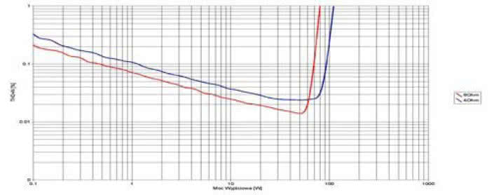

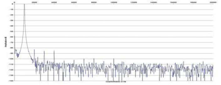

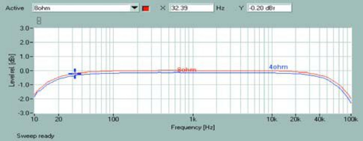

Pasmo przenoszenia (rys. 1) prezentuje dobrą liniowość z typowymi, akceptowalnymi spadkami na skrajach (ok. -2 dB). Na wykresie z rys. 2, który ilustruje rozkład zniekształceń harmonicznych w pasmie do 20 kHz, najmocniej zaznaczają swoją obecność parzyste, druga przy -83 dB oraz czwarta przy -85 dB. Towarzyszy im jedyna podkreślona nieparzysta, trzecia. W niemal całym przedziale mocy wyjściowej zniekształcenia (rys. 3) są zawsze nieco niższe dla impedancji 8-omowej. Nie przeszkadza to jednak 4 omom w uzyskaniu szerokich przedziałów THD+N poniżej 0,1%, rozciągających się od 1,2 W do 92 W. Dla 8 omów jest to 0,6 W - 70 W.
