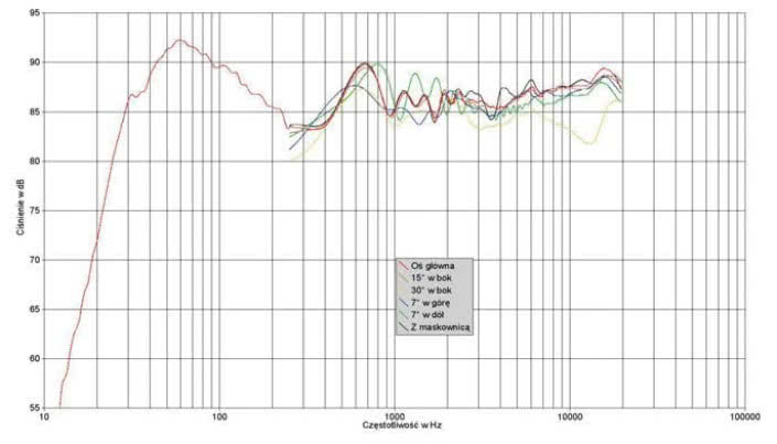

Laboratorium Ogólne zrównoważenie, bardzo dobre rozpraszanie, szerokie pasmo. Impedancja 4-omowa, ale z tych łatwiejszych. Przyzwoita efektywność, wysoka moc.

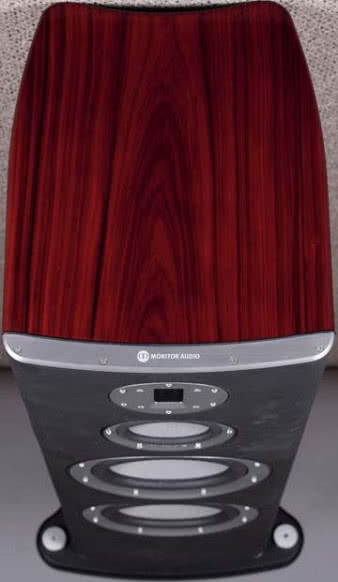

PL300 - architektura z pomysłem
Błyszczące membrany Platinum PL300 natychmiast dekonspirują zastosowaną konfigurację głośników, zwłaszcza że wyraźnie zróżnicowano wielkość średniotonowego i niskotonowych.
To one, dwudziestocentymetrowe, w dużym stopniu determinują szerokość całej konstrukcji, której projektant wcale nie próbował wyszczuplić "ścinaniem" koszy (jak w Cello), ale dodał po bokach jeszcze po kilka centymetrów na zaokrąglenia.
Para dość dużych głośników niskotonowych wraz z jednym wyraźnie mniejszym średniotonowym wygląda dość konserwatywnie. Jednocześnie same przetworniki są unikalne i ultranowoczesne. Monitor Audio połączył w nich już wcześniej stosowaną własną technologię C-CAM - membran aluminiowo-magnezowych, pokrywanych ceramiką - z koncepcją membrany "sandwichowej", strukturalnej, nazwanej RDT.

Do cokołu przykręcono dużą płytkę zwrotnicy, więc dopiero po jego odkręceniu pojawia się do niej dostęp. Wtedy też okazuje się, że w dolnej części obudowy wygospodarowano małą komorę, w której zwrotnica jest izolowana od fal szalejących w komorze niskotonowej.
Oczywiście głośnik średniotonowy też jest odseparowany, ale tym razem nie za pomocą ścianek z mdf-u, lecz zwężającego się do tyłu, głębokiego "kubka" odlewanego z ARC polimeru wzbogacanego węglem, materiału sztywnego, twardego, o wysokim tłumieniu drgań. Wykonano z niego również masywny cokół i dodatkową zewnętrzną warstwę przedniej ścianki.
Zarówno kształt jak i sposób wzmocnienia obudowy jest nam już znany z małych PL100. I zewnętrzna forma, i wewnętrzne elementy są niekonwencjonalne. Przez całą wysokość biegnie płyta "podziurawiona" kilkudziesięcioma otworami o średnicy 7 cm; zamiast poprzecznych wieńców, płyta ta jest połączona z przednią i tylną ścianką stalowymi prętami, wkręconymi z odpowiednią siłą w nagwintowane otwory.
Podobny system usztywnienia obudowy kojarzę tylko z najlepszymi konstrukcjami Elaca. Głośniki niskotonowe pracują w systemie basrefleks - z dwoma otworami na tylnej ściance. I one wyglądają ciekawie, mają podłużne wyżłobienia na powierzchni z lekko "gumowatego" tworzywa sztucznego.

Maskownica jest perforowaną płytą, przymocowaną do frontu za pomocą ukrytych magnesów a jej wpływ na promieniowanie jest bardzo niewielki. Producent nie oferuje wielu wersji kolorystycznych, ale tych kilka w zasadzie wyczerpuje potrzeby dyktowane przez współczesne trendy i jednocześnie ma znamiona luksusu: palisander (widoczny na zdjęciach naszego testu), heban (to byłby mój osobisty wybór) lub czarny lakier fortepianowy (generalnie przeze mnie znienawidzony, lecz w połączeniu z czarnym matem skóry na froncie i srebrzystobiałymi membranami głośników ma rację bytu).
Nie ma tu żadnych pospolitych czereśni, a kto jeszcze ma taką meblościankę, tym bardziej powinien się ucieszyć, że w jego salonie pojawią się meble znacznie bardziej atrakcyjne. Bo "dopasowywanie" ich do czegokolwiek poza naszym gustem, byłoby jak wybieranie koloru sportowego samochodu pod kolor ścian w garażu.

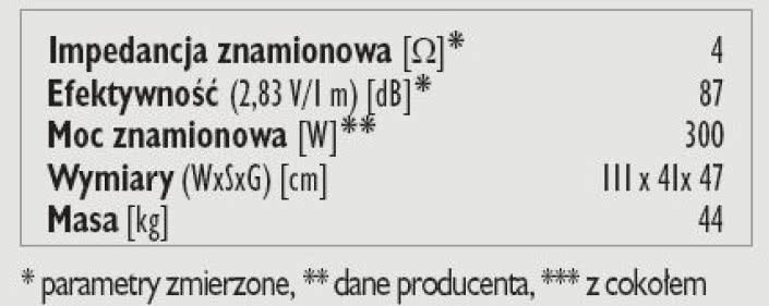

Moc wzmacniacza [W] 100-300
Wymiary [cm] 11x41x47
Typ obudowy br-t
Rodzaj głośników W
Efektywność [dB] 87
Impedancja (Ω) 4
Monitor Audio PLATINUM 300

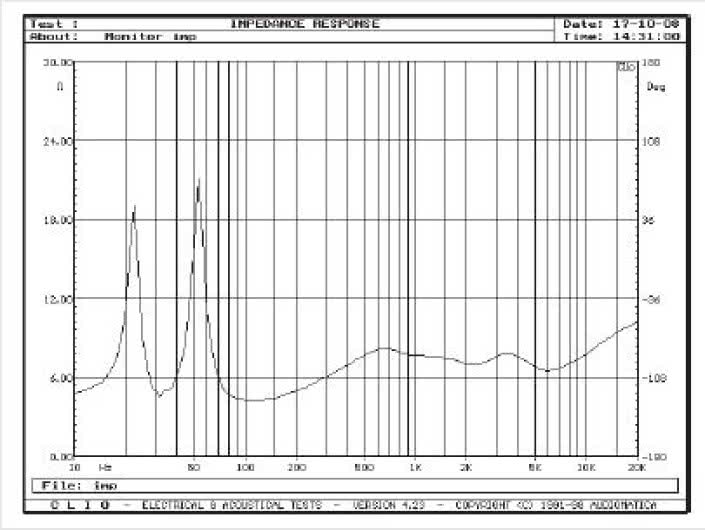

Zgodnie z informacjami producenta, impedancja znamionowa PL300 to 4 omy. Wypada przy tym zaznaczyć, że w wersji "soft". Minimum przy 100 Hz ma wartość właśnie 4 omy i ani trochę mniej, a przebieg charakterystyki w zakresie średniowysokotonowym - niewielką zmienność. Triangle Cello też nie są morderczym obciążeniem, ale ze swoimi 3-omowymi minimami jednak nieco trudniejszym niż PL300. Bas-refleks dostrojono do ok. 30 Hz, o czym mówi minimum między dwoma wierzchołkami w zakresie niskotonowym.
Charakterystyka przetwarzania ma trzy etapy: wzmocnienie w obszarze niskich częstotliwości, osłabienie okolic kilkuset herców i dobre wyrównanie zakresu średniowysokotonowego z minimalnym wzrostem w stronę częstotliwości wysokich. Charakterystyki z różnych osi leżą bardzo blisko siebie, także w zakresie najwyższych częstotliwości, tylko pod kątem 30° poziom jest zauważalnie niższy. Bardzo korzystne jest uniezależnienie charakterystyki od wysokości osi pomiaru (oczywiście w rozpatrywanym niewielkim kącie +/-7°), druga częstotliwość podziału nie daje się sprowokować i nie ujawnia się zapadłością na żadnej osi. Maskownica także ma praktycznie pomijalny wpływ. Wróćmy jeszcze na chwilę do niskich częstotliwości - spadek ?6 dB względem średniego poziomu, ustalonego jako 87 dB, to bardzo niskie 28 Hz, odliczając od wierzchołka przy 60 Hz byłoby to 30 Hz.
Bardzo szerokopasmowa, dobrze zrównoważona kolumna o dość wygodnym przebiegu impedancji, jednak MA rekomenduje wzmacniacze o mocy od 100 W do 300 W - ta ostatnia wartość jest jednocześnie deklarowana jako moc znamionowa (RMS). Rozsądne i realistyczne. Natomiast mało realistycznie brzmi zapowiedź rozszerzenia pasma do 100 kHz - chciałbym to zobaczyć (bo usłyszeć się nie da).
