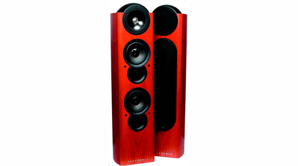

W największym 207/2 moduł Uni-Q w całości wydostał się poza główną skrzynię, w dużym stopniu przypominając "głowę" w najlepszych kolumnach B&W, natomiast w 203/2 tylko lekko wybija się ponad powierzchnię głównej obudowy, co zresztą wygląda przyjemniej.
Reference 203/2 jest najzgrabniejszy wśród wszystkich Reference dzięki względnej smukłości obudowy, osiągniętej poprzez zastosowanie głośników niskotonowych o podobnej średnicy, co przetwornik średniotonowy (w tym przypadku moduł Uni-Q).

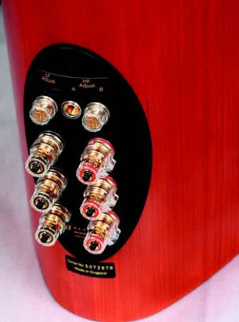

Zajmuje całą jego powierzchnię wręcz "elektronicznym" gąszczem elementów. I nie jest to wszystko, co w tej dziedzinie KEF funduje w 203/2 - kolejna płyta jest przymocowana niedaleko, do przedniej ścianki.
W tej sytuacji wydzielenie komory, która nie zabierałaby zbyt dużo cennej przestrzeni, nie było już tak łatwe, tym bardziej, że gniazdo przyłączeniowe znajduje się nieco wyżej i zawiera w swoim składzie aż trzy pary zacisków plus regulacje - łączy się więc ze zwrotnicą całą masą przewodów.
Wygląda to imponująco, chociaż nie ucieszy każdego - dla zwolenników minimalizmu, zwrotnic 1. rzędu, krótkiej ścieżki sygnału, to przeciwny biegun względem ich ideału. KEF jest jednak wierny swoim priorytetom i swoim metodom.

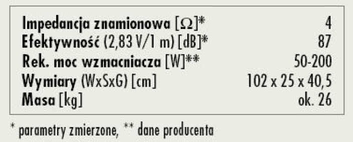

Moc wzmacniacza [W] 50-200
Wymiary [cm] 102x25x41
Typ obudowy br-p
Rodzaj głośników W
Efektywność [dB] 87
Impedancja (Ω) 4

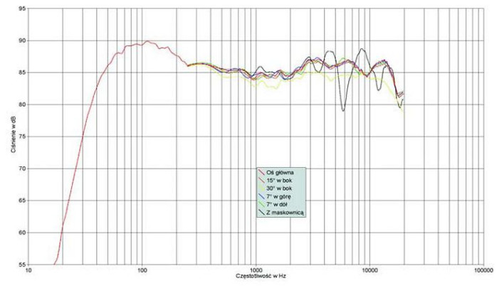

Rozbudowane układy filtrujące i korygujące nie doprowadziły charakterystyki przetwarzania do idealnej liniowości, ale jej kształtowi nie można wiele zarzucić; lekkie wzmocnienie w zakresie niskich tonów jest często spotykane, a od 250 Hz wzwyż utrzymujemy się już w granicach +/-1,5 dB, i to nie tylko na osi głównej.
Właśnie stabilność charakterystyki, niewrażliwej na zmiany kąta w płaszczyźnie pionowej, jest jedną z największych zalet koncentrycznego układu przetworników. Z wiązki "odrywają się" tylko dwie charakterystyki - pierwsza dotyczy największego kąta 30° (w płaszczyźnie poziomej), druga pomiaru na osi głównej z maskownicą założoną (wszystkie pozostałe tradycyjnie pokazują sytuację przy maskownicy zdjętej). Widać jednak, że nawet najnowsza generacja Uni-Q nie zapewniła idealnie gładkiego przetwarzania najwyższych częstotliwości - charakterystyka opada powyżej 14 kHz o ok. 6 dB.

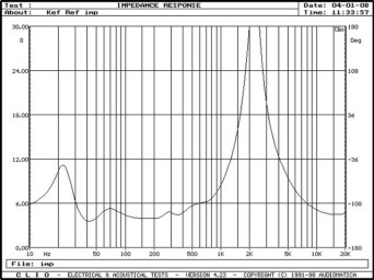

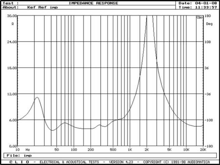

Pomiary te zostały wykonane przy regulatorach niskich i wysokich tonów w pozycjach neutralnych (0 dB). Impedancja znamionowa to 4 omy, minimalna wartość zbliża się do poziomu 3 omów przy ok. 40 Hz.
