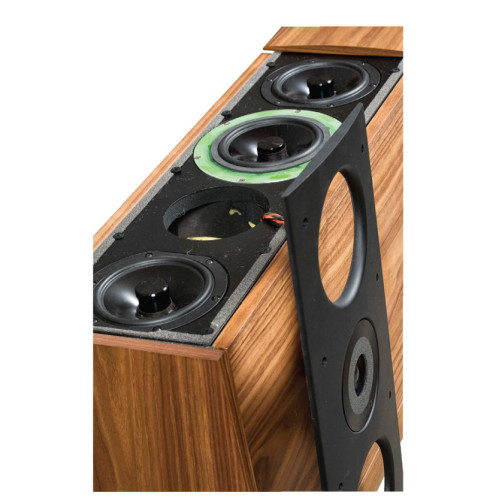

Po odkręceniu aluminiowego panelu obejmującego wszystkie głośniki zainstalowane na froncie, wraz z nim odchodzi głośnik wysokotonowy, w ten sposób odsprzęgnięty najskuteczniej od wibracji obudowy.
