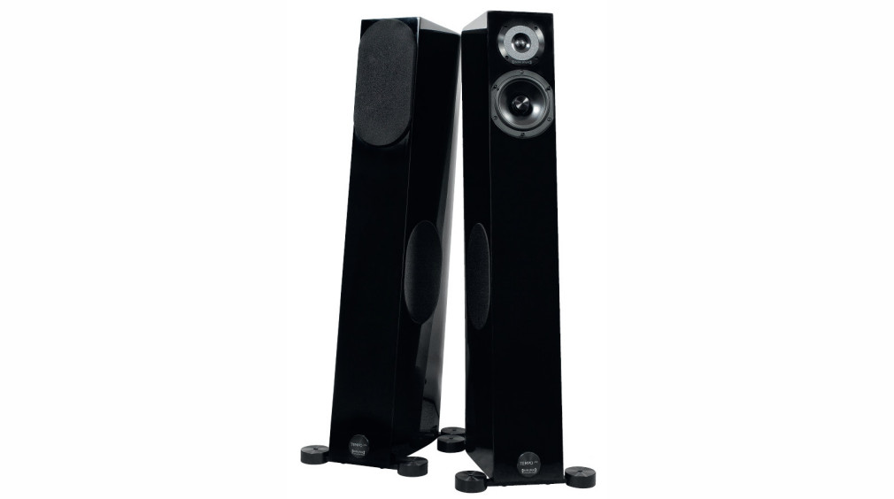

Charakterystyczny kształt obudowy, znany z kilku modeli Audio-Physica, pozwala zredukować fale stojące, a przede wszystkim uzyskać większą objętość przy określonej szerokości frontu, ograniczonej do wielkości głośnika średniotonowego. Stąd też kształt ten ściśle wiąże się z układem trójdrożnym, konfi - guracją z głośnikami niskotonowymi na bocznych ściankach.
Charakterystyczny kształt obudowy, znany z kilku modeli Audio-Physica, pozwala zredukować fale stojące, a przede wszystkim uzyskać większą objętość przy określonej szerokości frontu, ograniczonej do wielkości głośnika średniotonowego. Stąd też kształt ten ściśle wiąże się z układem trójdrożnym, konfiguracją z głośnikami niskotonowymi na bocznych ściankach.

Już pierwsze Tempo miały pochyloną przednią ściankę, co wówczas było rozwiązaniem bardzo oryginalnym, chociaż niedługo potem wielu innych konstruktorów poszło tym tropem (nie znaczy to, że "kopiowali" Audio-Physica, bo myśląc w ten sposób, można by zarzucić Audio-Physicowi, że skopiował jakiś pierwszy, zapomniany już układ dwudrożony, z 18-cm nisko-średniotonowym i 25-mm kopułką).

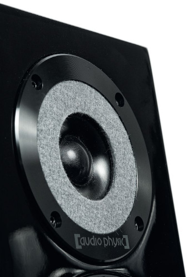

W tym przypadku nie należy zmiany lekceważyć i "między bajki włożyć", bo właśnie nasze laboratorium wykazało, że charakterystyka w zakresie wysokich tonów jest wyraźnie inna (i tę "inność" można uznać za "lepszość") niż w konstrukcjach, również przez nas mierzonych, w których pracował HHTC 2.
Nową (trzecią) wersję HHTC poznamy po szarym kolorze pierścienia wokół membrany; jest nią nie tylko jedwabna, jednocalowa kopułka w środku, ale przede wszystkim aluminiowy stożek. Konstrukcja i profi l membrany są więc podobne jak w większych głośnikach średniotonowych i niskotonowych. Według konstruktorów fi rmy, kopułkowe głośniki wysokotonowe powinny odejść do historii, podobnie jak odeszły kopułkowe średniotonowe.
Nietypowy (dla innych producentów), stożkowo-kopułkowy (tak można określić profil jego membrany), aluminiowo- -jedwabny (a tak jej materiał), przetwornik wysokotonowy stał się kolejnym, może nawet najbardziej wyrazistym elementem odróżnia jącym Audio-Physiki od konkurencji. Jednak nie wypada tych starań kojarzyć wyłącznie z marketingiem.
Audio Physic od początku intensywnie poszukiwał "swojego" przetwornika wysokotonowego, a historia Tempo najlepiej to ilustruje. W pierwszych Tempo była to kopułka aluminiowa, w następnych - jedwabna, potem nastąpił okres przetworników pierścieniowych, następnie powrót do kopułek (jedwabnych), które nadal są stosowane w tańszych modelach (seria Classic), a od ok. dekady swój zasięg rozszerza HHTC.

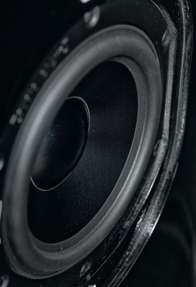

W obydwu konstrukcjach zastosowano po parze 18-cm niskotonowych, ale w Virgo są to przetworniki innego typu, wyższej klasy, z odlewanymi koszami i większymi układami magnetycznymi (produkcji Wavecor), podczas gdy w Tempo ich kosze są blaszane (tańsze produkty Tymphany); w obydwu przypadkach membrany są aluminiowe.
Virgo jest też znacznie większe i cięższe, mimo to "wartość postrzegana" Tempo plus jest niewiele mniejsza, relacja jakości do ceny wydaje się bardziej atrakcyjna. Nie tylko głośnik wysokotonowy, ale i głośnik średniotonowy jest najlepszy, jakim dysponuje Audio-Physic (obecnie we wszystkich modelach, poza Classicami, jest to HHCM 2). To również głośnik z membraną aluminiową, widać więc, że dla Audio-Physica jest to materiał odpowiedni do przetwarzania całego pasma.
Oczywiście membrany aluminiowe mają swoje problemy i wymagania, konstruktorzy radzą sobie z nimi zwykle za pomocą filtrów o dużym nachyleniu, ale w Audio-Physicu dopracowano, przynajmniej dla głośnika średniotonowego, bardziej wyrafinowane rozwiązanie - tłumienie mechaniczne rezonansu membrany, za pomocą doklejonego do niej od spodu elastycznego pierścienia.

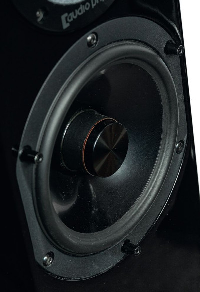

Głośnik średniotonowy jest zaawansowany w wielu elementach konstrukcji, a co chyba najciekawsze, ma podwójny kosz - zewnętrzny szkielet zintegrowany z radiatorem na neodymowym układzie magnetycznym jest aluminiowy (sztywność i odprowadzenie ciepła), a wewnętrzny "wkład", do którego przymocowano układ drgający, wykonano z tworzywa o wysokiej stratności (tłumienie drgań).
Zainstalowanie głośników niskotonowych na obydwu bocznych ściankach ma określony cel, ale pośrednio dowodzi też tego, że promieniowanie w tę czy inną stronę nie jest wielkim problemem. Ustawienie głośników naprzeciwko siebie, określane przez producenta jako system "push-push", pozwala skierować przeciwnie wektory naprężeń, jakie powoduje praca każdego z nich; "push-push" oznacza, że obydwa "pchają" w tej samej polaryzacji, synchronicznie sprężając i rozprężając powietrze w obudowie, czyli pracują w tej samej fazie również względem powietrza na zewnątrz (gdyby było inaczej, gdyby jeden "wchodził", gdy drugi "wychodzi", ani wewnątrz, ani na zewnątrz obudowy nie powstawałoby żadne ciśnienie niskich częstotliwości - podobnie, jak w przypadku pracy jednego niezabudowanego głośnika).
W gruncie rzeczy, tylko rozmieszczenie głośników jest inne, a ich podłączenie - takie samo jak w "normalnej" kolumnie, z dwoma lub więcej głośnikami niskotonowymi na przedniej ściance. "Push-push" nie oznacza więc żadnej specjalnej konfiguracji, poza ich umieszczeniem na bokach, bo inna nie byłaby po prostu możliwa.
Dwie niskotonowe 18-ki zainstalowano na bocznych ściankach obudowy; również ich membrany są aluminiowe, ale są to głośniki innego typu, niż te pracujące w droższych Virgo 25 plus+. Maskownice niskotonowych są "wciskane" i w normalnym użytkowaniu mają pozostać założone, stąd po ich zdjęciu widać mniej estetyczne wykończenie wyfrezowania obudowy, dzięki któremu jednak maskownica licuje z płaszczyzną ścianki.

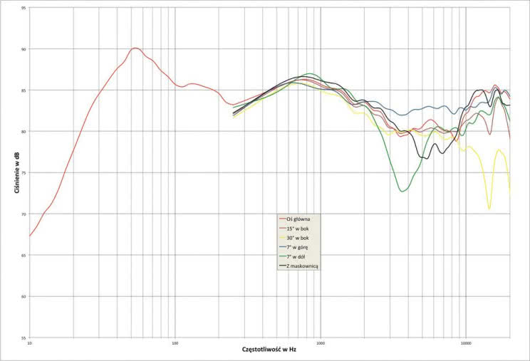

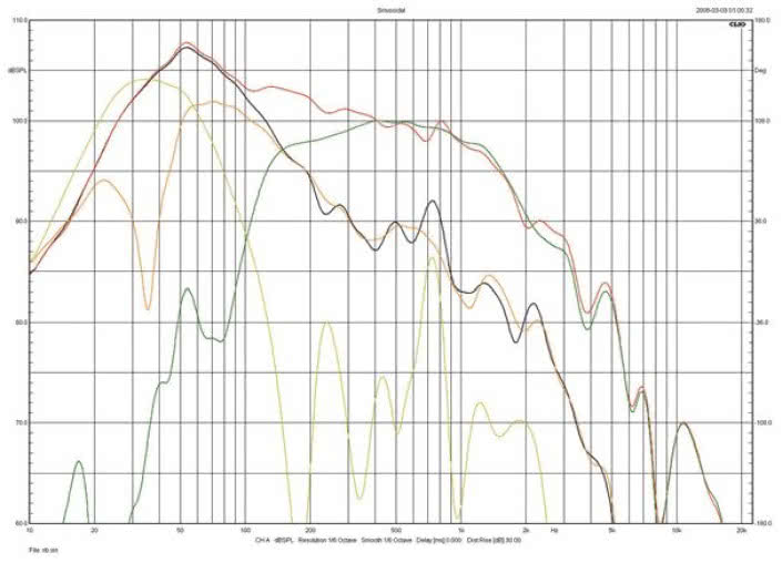

Rys. 1.Audio Physic TEMPO PLUS - charakterystyka przetwarzania w całym pasmie akustycznym, na różnych osiach.

Charakterystyka przetwarzania Tempo Plus nie zapowiada ściśle neutralnego przetwarzania, zwłaszcza na przełomie średnich i wysokich częstotliwości widać poważne osłabienie, mające co prawda różny przebieg na poszczególnych osiach, ale w sumie deficyt energii z tego zakresu musi wpływać na brzmienie przy dowolnym ustawieniu.
Tym bardziej nie należy kapitulować, lecz poszukać takiej pozycji – słuchacza względem kolumn – aby ów efekt zminimalizować. Można też podejść z pełną ufnością do pracy konstruktora i nic nie kombinować, ale warto przynajmniej spróbować... Nie jest bowiem wykluczone, że z powodu pewnych założeń (np. rodzaju stosowanych filtrów, najwyraźniej o bardzo łagodnych zboczach) nie udało się ustalić najlepszej charakterystyki na wysokości optymalnej (dla siedzącego słuchacza), ale pod niewielkim, choć niepomijalnym kątem.
Na osi +7º (a więc w górę) widzimy charakterystykę (krzywa niebieska) najładniej łączącą średnie i wysokie tony, nawet tutaj jej poziom nie jest zbyt wysoki, generalnie wysokie tony leżą niżej niż zakres średnio-wysokotonowy, co jest sytuacją rzadko spotykaną, ale charakterystykę z tej osi (+7º) można już zmieścić w ścieżce +/-2 dB, natomiast na osi głównej (wyprowadzonej na wysokości 1 metra, poziomo do podłoża) zakres 3–9 kHz jest już wyraźnie osłabiony, a na osi -7º pojawia się wielki dół w okolicach 4 kHz. Jak się w tej sytuacji zachować?
Oczywiście nie należy siadać nisko (aby nie wylądować... w dole, widocznym na osi -7º), co najmniej na wysokości 1 metra (chodzi oczywiście o wysokość, na jakiej znajdą się nasze uszy...). A ponieważ trudno usiąść wyżej (o ile w fotelu, a nie na stołku), więc można sobie pomóc, przechylając kolumny do przodu o kilka stopni, tym samym je... pionizując; przecież w firmowej pozycji są pochylone do tyłu.
Pochylenie takie służy zwykle skorygowaniu przesunięć fazowych, aby na osi głównej uzyskać ich najlepszą korelację i tym samym najlepszą charakterystykę; w tym przypadku było to "chyba" niepotrzebne, być może pochylenie wynika z ogólnych założeń dla całej serii, natomiast ten konkretny model mógłby obejść się bez takiego bajeru, tutaj nawet trochę kłopotliwego.
Zajrzałem do pomiarów innych konstrukcji Audio-Physica z tej samej serii, które wcześniej robiliśmy (Virgo 25 plus, Avantera) i sytuacja jest po części podobna, a po części inna; osłabienie jest bardziej wąskopasmowe (ogranicza się do zakresu 1,5–4 kHz) i ma mniejszą zmienność, ale na osi głównej jest równie głębokie i trudniej z niego "wybrnąć" nawet pod kątem +7O (są to jednak kolumny wyższe, więc może pod jeszcze większym kątem...).

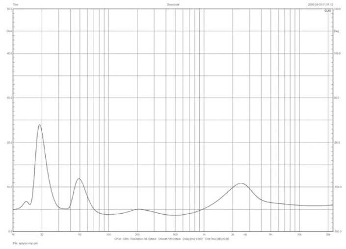

Przyczynę różnic podpowiada zarówno szeroki zasięg osłabienia w Tempo Plus, jak i charakterystyki impedancji – wyższy i bardziej stromy szczyt (impedancji) przy 2 kHz, w przypadku Virgo 25+ w stosunku do łagodniejszego, przy 2,5 kHz w przypadku Tempo Plus wskazuje, że w tych drugich zastosowano filtry niższego rzędu, oznaczające szerszy zakres współpracy głośników, a więc szerszy zakres potencjalnych zmian charakterystyki, zależnych od przesunięć fazowych.
W związku z sytuacją tak "obiektywnie" trudną do opanowania, charakterystyka, jaka jest dostępna na osi +7º, to spory sukces. Wykorzystajmy go, odpowiednio ustawiając kolumny, skręcając je również, możliwie dokładnie, w stronę miejsca odsłuchowego, aby jeszcze bardziej nie obniżać poziomu wysokich tonów. Ponadto maskownica, której wpływ zmierzyliśmy na osi głównej, wprowadza dodatkowe osłabienie (w zakresie 5–9 kHz), na pewno i na innych osiach, więc jej zdjęcie jest zdecydowanie rekomendowane.

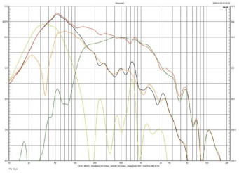

Rozciągnięcie charakterystyki w zakresie niskotonowym jest bardzo dobre, ponadto nachylenie zbocza poniżej szczytu (50 Hz) jest łagodne i dlatego spadek -6 dB notujemy przy zadziwiająco niskich 25 Hz (chociaż częstotliwość rezonansowa układu bas-refleks – 35 Hz – wcale tego nie zapowiada).
Minima impedancji leżą na poziomie ok. 3,5–4 Ω (100 Hz, 500 Hz), w związku z tym impedancja znamionowa to 4 Ω, o czym producent rzetelnie informuje, nie dając okazji do żadnych złośliwych komentarzy. Rekomendowany zakres mocy wzmacniacza wynosi 20–150 W; też wydaje się rozsądny, nie zmusza do poszukiwania "pieca".
