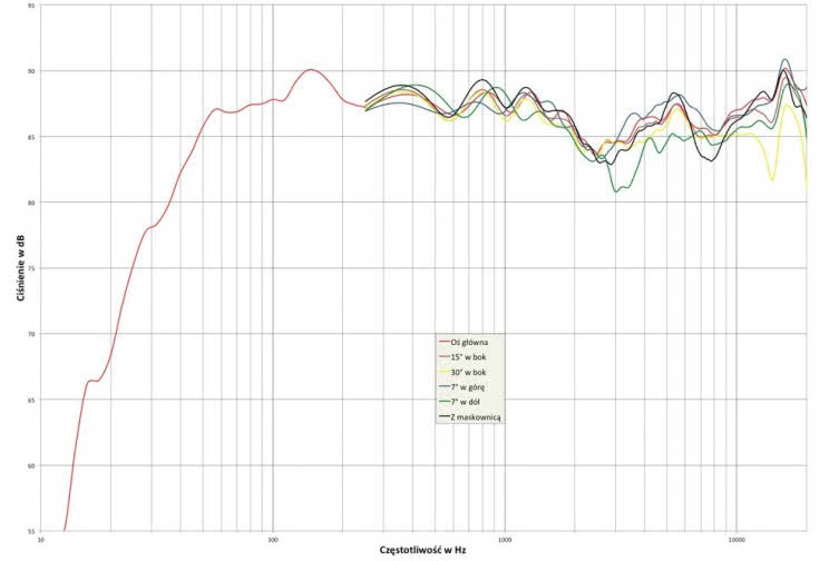

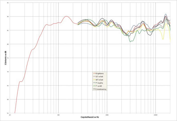

Charakterystyka utrzymuje się w ścieżce +/- 3 dB zaznaczając przy tym typowe dla Audio Physica (i nie tylko) obniżenie w okolicach 3 kHz, bez problemów z integracją nisko-średniotonową, spadek -6 dB już przy 40 Hz, ale łagodne nachylenie zbocza daje spadek tylko -10 dB przy 30 Hz – to realny zasięg dla dobrej słyszalności w warunkach pomieszczenia zamkniętego. Czułość 88 dB przy impedancji 4 omy.

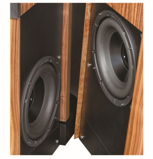

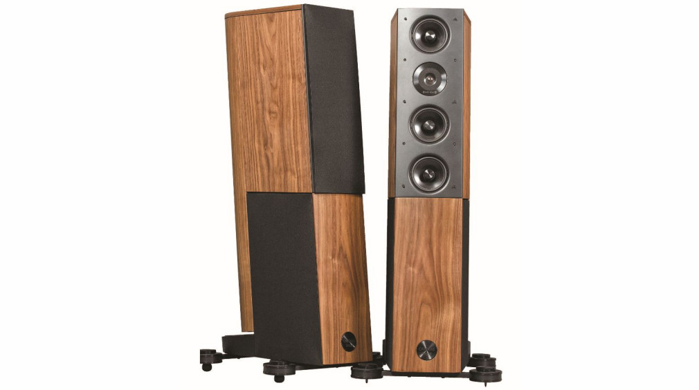

Głośnik niskotonowy na jednej z bocznych ścianek znajduje się niżej, a na przeciwległej - wyżej, aby w środku obudowy ich magnesy nie kolidowały ze sobą. Oczywiście w celu zilustrowania tej kwestii, na jednym zdjęciu musiały się pojawić dwie kolumny.

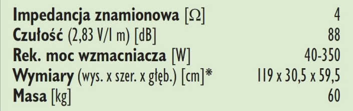

Moc wzmacniacza [W] 40-350
Wymiary [cm] 119 x 30,5 x 59,5
Rodzaj głośników W
Efektywność [dB] 88
Impedancja (Ω) 4

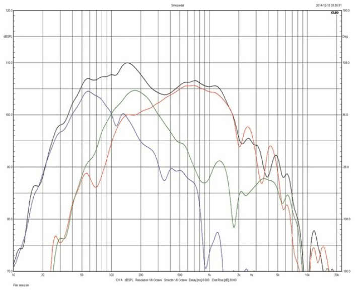

Charakterystyka pierwszej wersji łagodnie, ale wcześnie opadała, poziom niskich częstotliwości był wyraźnie obniżony, chociaż bardzo niskie strojenie układu rezonansowego z membraną bierną (do 20 Hz), przy działaniu tylko jednego głośnika w dużej obudowie, pozwoliło aż do 20 Hz - gdzie na charakterystyce powstaje "kolano"- utrzymać łagodny spadek i zanotować tam -12 dB (względem poziomu średniego).
Sytuacja w Cardeasie Plus wygląda wyraźnie inaczej. Poziom w szerokich okolicach 100 Hz jest znacznie wyższy, chociaż wciąż wcale nie bardzo wysoki (abstrahując od podbicia przy 120 Hz, o którym dalej), ale charakterystyka opada szybciej już od 55 Hz, spadek -6 dB mamy przy 40 Hz, a dla porównania przy 20 Hz - już 20 dB. To jednak dobry geszeft, skoro -10 dB mamy już niedaleko, przy ok. 30 Hz, poziom w zakresie "użytecznego" basu jest znacznie wyższy i na dodatek, czego już w pomiarach nie widzimy, mamy wyższą moc, przecież mogą ją teraz przyjąć dwa głośniki, a nie jeden. Tylko w jednym miejscu pojawia się nadmiar - wspomniana górka przy 120 Hz, na którą składa się ciśnienie już nie tylko od dwóch głośników niskotonowych, ale też od wszystkich trzech głośników średniotonowych.

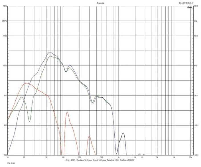

Na dwóch dodatkowych rysunkach pokazujemy, jak na działanie sekcji niskotonowej składa się ciśnienie z głośników i z otworu bas-refleksu (rys. 3a), i jak na charakterystykę wypadkową w zakresie niskotonowym składa się ciśnienie z sekcji niskotonowej i z głośników średniotonowych (rys. 3b). Na pierwszym z nich widać, że niskie strojenie - do 25 Hz - odznaczające się odciążeniem na charakterystyce samych głośników niskotonowych (kolor zielony) nie prowadzi do uzyskania wysokiego poziomu charakterystyki wypadkowej w tym zakresie (kolor niebieski), ponieważ ciśnienie z bas-refleksu jest w tym zakresie niskie (kolor czerwony). To nie jest zła wiadomość, gdyż mówi nam o zastosowaniu głośników niskotonowych o niskiej wartości Qts (dobroć układu rezonansowego), która jest podstawą do uzyskania dobrej odpowiedzi impulsowej.
Na drugim rysunku jest jeszcze ciekawiej - tutaj krzywa niebieska to przeniesiona z rysunku pierwszego charakterystyka sekcji niskotonowej, a zielona pokazuje ciśnienie z dwóch 15-cm przetworników nisko-średniotonowych, zaś kolorem czerwonym oznaczyliśmy charakterystykę 15-cm średniotonowego, umieszczonego bezpośrednio pod wysokotonowym. Charakterystyka nisko-średniotonowych przecina charakterystykę sekcji niskotonowej przy 100 Hz, osiąga szczyt już przy ok. 180 Hz i powyżej szybko opada, przecinając charakterystykę średniotonowego przy ok. 250 Hz.
Charakterystyka wypadkowa całego systemu biegnie powyżej poszczególnych charakterystyk w całym zakresie, co już jest sukcesem, bowiem świadczy o dobrym zgraniu ich faz. Konstruktor nawet trochę "przedobrzył", przejęty wyzwaniem przygotowania płynnego przejścia między sekcjami i uniknięcia osłabień w tym zakresie. Za mały mankament można bowiem uznać ową górkę przy 150 Hz, za którą najbardziej odpowiedzialna jest praca dwóch "nisko-średniotonowych" "15-tek", częściowo również pasożytniczy rezonans bas-refleksu.
Wracając do głównego rysunku z charakterystyką w całym pasmie akustycznym, większą uwagę zwrócimy na osłabienie w okolicach 2,5 kHz; mimo że odstępstwo od liniowości jest tutaj wyraźniejsze, to znacznie bardziej prawdopodobne, że w tym przypadku jest to zabieg celowy, nieraz już obserwowany i omawiany, znany nie tylko z konstrukcji Audio Physica - wycofanie zakresu, który podany nawet liniowo, może brzmieć zbyt dobitnie i nieprzyjemnie. Można też przypuszczać, że miało tu również znaczenie zastosowanie głośnika z metalową membraną i tego typu manewr był tym bardziej pożądany dla złagodzenia jego brzmienia, wraz ze skutecznym wycięciem rezonansu, którego należy się spodziewać przy kilku kHz.
Osłabienie to ma bowiem miejsce przy częstotliwości podziału, a jeszcze niższe filtrowanie wysokotonowego, chociaż pewnie teoretycznie możliwe, mogłoby go męczyć, podnieść zniekształcenia, i w kolumnie o tak dużej deklarowanej mocy wprowadzić w rolę wyraźnie najsłabszego ogniwa - czyli narazić na szybkie zniszczenie. Okazuje się jednak, że mimo ustalenia niskiej częstotliwości podziału, filtrowanie średniotonowego jest na tyle łagodne, że powyżej częstotliwości podziału ma on wpływ na charakterystykę wypadkową, co ujawnia jej zmienność między poszczególnymi osiami w płaszczyźnie pionowej - pod kątem -7 st. korelacja fazowa z wysokotonowym jest najsłabsza, a ponadto jesteśmy dalej poza osią główną samego średniotonowego, więc charakterystyka wypadkowa leży najniżej, a najwyżej znajduje się pod kątem +7 st., chociaż na osi głównej (wyprowadzonej równolegle do podstawy, na wysokości 90 cm, mniej więcej na poziomie głośnika wysokotonowego) jest podobnie.
Sam głośnik wysokotonowy też nie zapewnia bardzo gładkiego przebiegu w obsługiwanym przez siebie zakresie, ale nierównomierności trzymają się granic przyzwoitości, a rozpraszanie jest dobre. Maskownica "atakuje" głównie przy 8 kHz pogłębiając występujący tam dołek - ale nie można przesądzać, że brzmienie zostanie przez to zdegradowane, w sumie wpływ maskownicy jest mniejszy niż w większości przypadków. Patrząc na całą charakterystykę, mimo jej zafalowań, można ją zmieścić (przebieg z osi głównej i z osi 15O) w ścieżce +/-3 dB, w zakresie 45 Hz - 20 kHz.

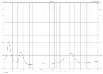

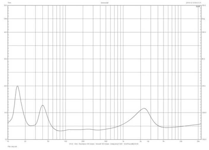

Spadek -6 dB, względem poziomu średniego, mamy przy 40 Hz, ale Audio-Physiki rzadko są rekordzistami dolnych częstotliwości granicznych. Z kolei czułość jest bardzo przyzwoita, pułapu 88 dB wcale nie osiąga większość kolumn, nawet tak dużych i referencyjnych. Charakterystyka impedancji wygląda bardzo... normalnie, w żaden sposób nie odznacza się na niej specyfika i skomplikowanie tej konstrukcji.
Taki przebieg mógłby pokazać prosty układ dwudrożny - zastosowano więc raczej proste filtry, ewentualnie z dodatkowymi obwodami linearyzującymi impedancję. Minimum między dwoma basowymi wierzchołkami wskazuje znaną już z innego pomiaru częstotliwość rezonansową bas-refleksu - ok. 25 Hz. Z kolei minimum przy 80 Hz, o wartości 3 ohm, oznacza, że mamy do czynienia z impedancją znamionową 4 ohm, zresztą zgodnie z informacjami producenta.
