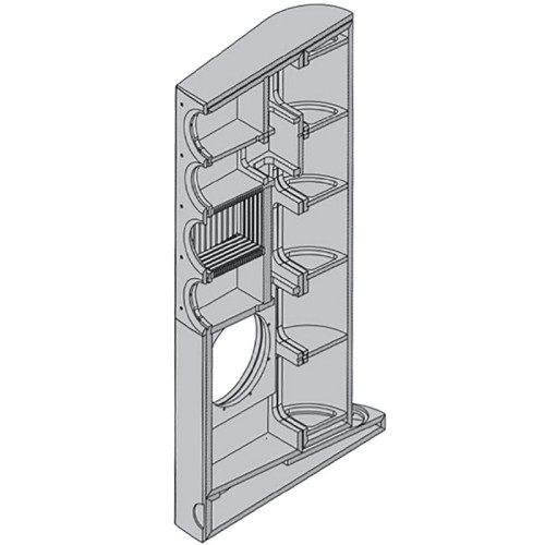

Tak wygląda obudowa Cardeasa - w wersji Plus pojawiają się jeszcze dwa tunele bas-refleks wychodzące dołem, tam gdzie widać ćwierćkoliste wycięcie w najniżej położonym wieńcu wzmacniającym, z tyłu obudowy.
